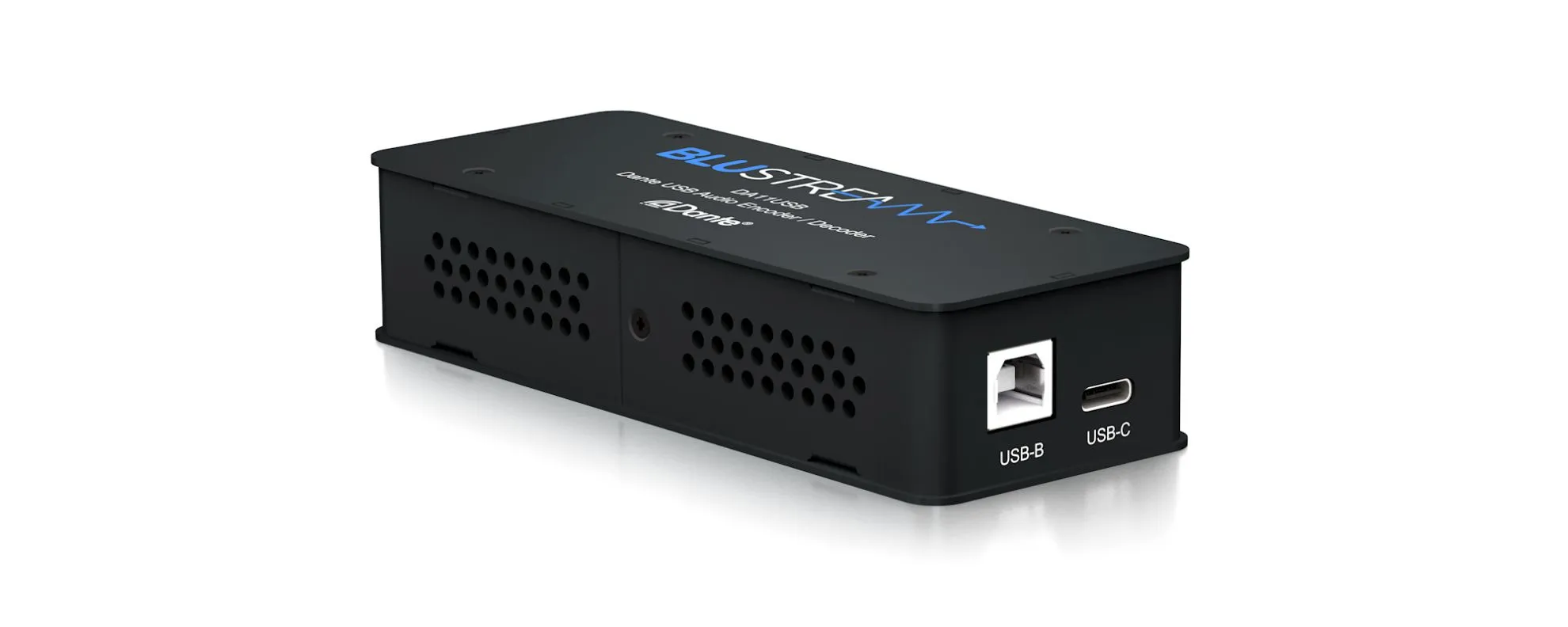

    Neben der DVS und den originalen AVIOs nutze ich auch noch von Blustream den DA11USB. Ist ähnlich wie ein AVIO, aber man kann das Kabel abnehmen und das Ding läuft auch auf 96kHz. Manchmal praktisch aus Gründen der Kompatibilität.
    Über Latenzen kann ich nichts sagen, da ich keine Plugins nutze.

    Zitat von Walgesang
    …und das Ding läuft auch auf 96kHz.
    Tut es das wirklich? Auf der Produktseite steht 44,1 und 48 kHz @ 16 Bit.

    Die V3 hat die beschriebenen Specs —> https://www.blustream.co.uk/dante-converters-da11usb-v3
    Per Google Suche landet man beim Hersteller auf der V1 und den End of Life Products, ist mir auch passiert
    Das war’s. Vielen Dank.

    Ja stimmt, das mit den Versionen ist kompliziert. Ich hab die V2, die kann auf jeden Fall 96kHz.
