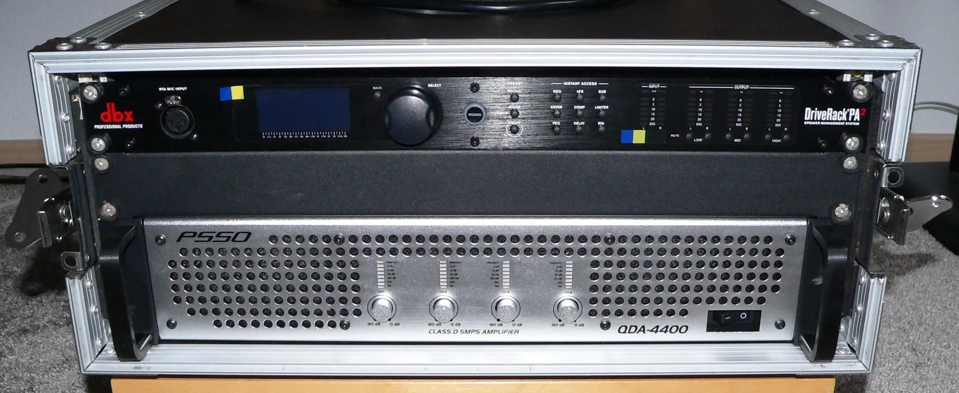

    Ja.
    Edit:
    Ich habe den maßgeblichen Teil der Anleitung angehängt. dbx DriveRack PA 2 Vernetzung.pdf
    • Es blinken alle erforderlichen Netzwerklämpchen an Gerät und Laptop bei Einsatz eines "cross wired" LAN-Kabels. Bei "normalem" LAN-Kabel leuchtet nichts. (Abschnitt 3)
    • Aber: In der "System-Info" ist trotz neuen Einschaltens die IP-Adresse "0.0.0.0" zu sehen. (Abschnitt 1)
    "Probier einfach mal die IP Adressen an PC und DBX nach den Regeln der IPv4 Class C (http://de.wikipedia.org/wiki/IPv4) händisch einzustellen. Also zB 192.168.0.1 für PC und 192.168.0.2 für den DBX. Beides im 255.255.255.0 Subnet."
    • Im Gerät selbst kann ich die IP-Adresse nicht ändern.
    • Die Verbindung mit einem Router klappt einwandfrei.
    Unabhängig davon:
    Der Schritt von DriveRack PA+ auf DriveRack PA 2 ist ein Fortschritt. Das PA 2 ist rauschärmer, der Auto EQ arbeitet nicht mit dem Grafik-EQ, sondern mit dem 8-Band-parametrischen EQ, die Flankensteilheiten reichen bis 48 dB, Bessel-Filter hinzu gekommen, die Einstellung über die App (auf PC im Netzwerk) macht echt Spaß.
    7 Mal editiert, zuletzt von CarstenO (8. Mai 2022 um 06:10)
