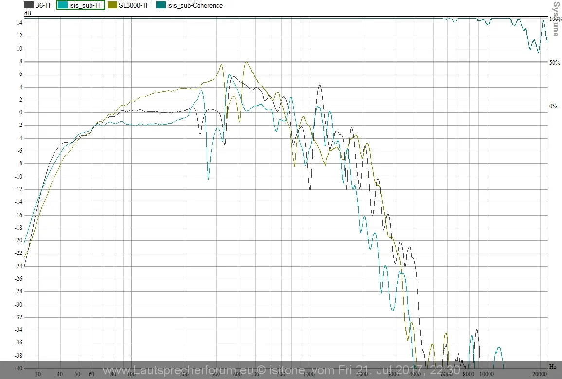

    Habe nicht die V-Subs, aber kürzlich ein Rudel B6, die auch bis 37 Hz bei -5 dB angegeben sind, nachgemessen. Dabei bestätigten sich die Herstellerangaben sehr genau (hatte auch nichts anderes erwartet).
    Welcher d&b-Amp wurden denn für diese V-Subs verwendet? Wurde wirklich das richtige Setup dafür geladen oder wurde vielleicht doch ein EQ im Controller gesetzt?

    Die Infos von Radartuete bezüglich des d&b B6 kann ich bestätigen. Kürzlich ebenfalls im Zusammenhang mit einem Projekt den B6 gemessen. Zu sehen auf dem Bild mit dem schwarzen Frequenzgang. Gemessen Freiffeld, Groundplane in 1.3Mt. Distanz. Untergrund Wiese. Die Angaben von d&b stimmen auf jeden Fall resp. sind nachvollziehbar (ausser SPL Angaben).
