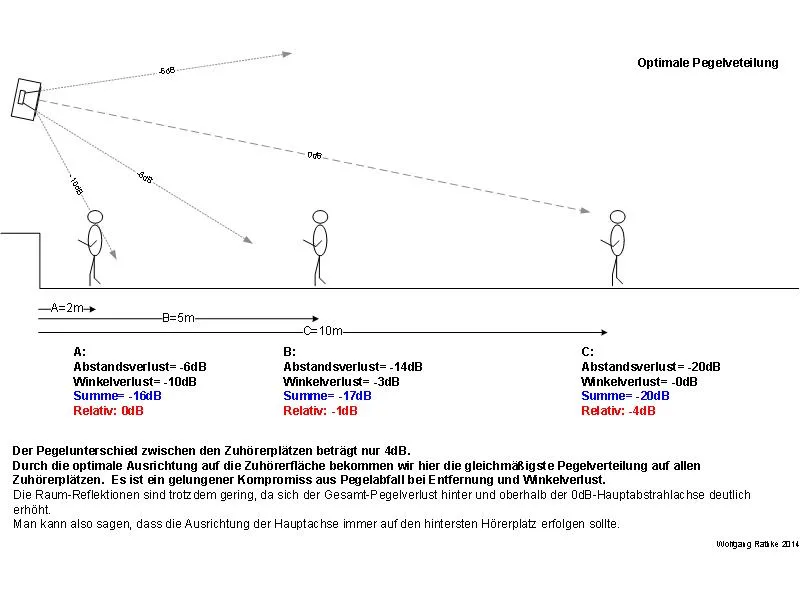

    Ihr verwechselt den Pegelverlust auf Entfernung mit Pegelverteilung auf der Publikumsfläche.
    Wenn man den Lautsprecher so ausrichtet, dass er die ersten paar Meter Publikum nicht innerhalb seiner Kerncoverage erwischt, sondern mit einem Teil seiner Abstrahlung wo er schon 15 oder 20 db leiser ist, gleicht man man den Pegelvorsprung, den man durch die reine Entfernung auf den ersten Metern hätte aus.
    Wenn die Box dann schonmal 10m hoch hängt, kann sie da oben schonmal 130-140db laut sein und in den ersten Reihen kommen nur 100db an.
    Weiter hinten ist man dann zwar bisschen weiter weg, aber man nähert sich immer mehr der Hauptachse des Lautsprechers und deshalb kommt dann auch mehr bzw je nach Ausrichtung genausoviel beim Publikum an.

    hier mal ein kleines bild, dass ich mal angefertigt habe und in einem anderen thread eingebracht habe:
    du hast mich nicht verstanden: ich sage die box muss dann aber ziemlich hoch hinauf - und emittiert deshalb auch auf größere entfernungen noch einiges an energie in die umwelt.
    wie hoch mag ich aber grad nicht rechnen, denn ich muss jetzt mal ein bisschen schlafen... ausserdem fehlen mir dazu die genauen werte für das abstrahlverhalten dieses systems. aber mein müdes hirn sagt mir, dass dieses system in der ersten reihe etwa 40dB weniger pegel liefern muss, damit das hinten noch gleichmässig ist. vielleicht kann uns ja der hersteller sagen, welche höhe er da anstrebt.
    eines ist aber klar: ein hornsystem, welches einen konstanten klang über so große winkel leisten kann, ist etwas besonderes.

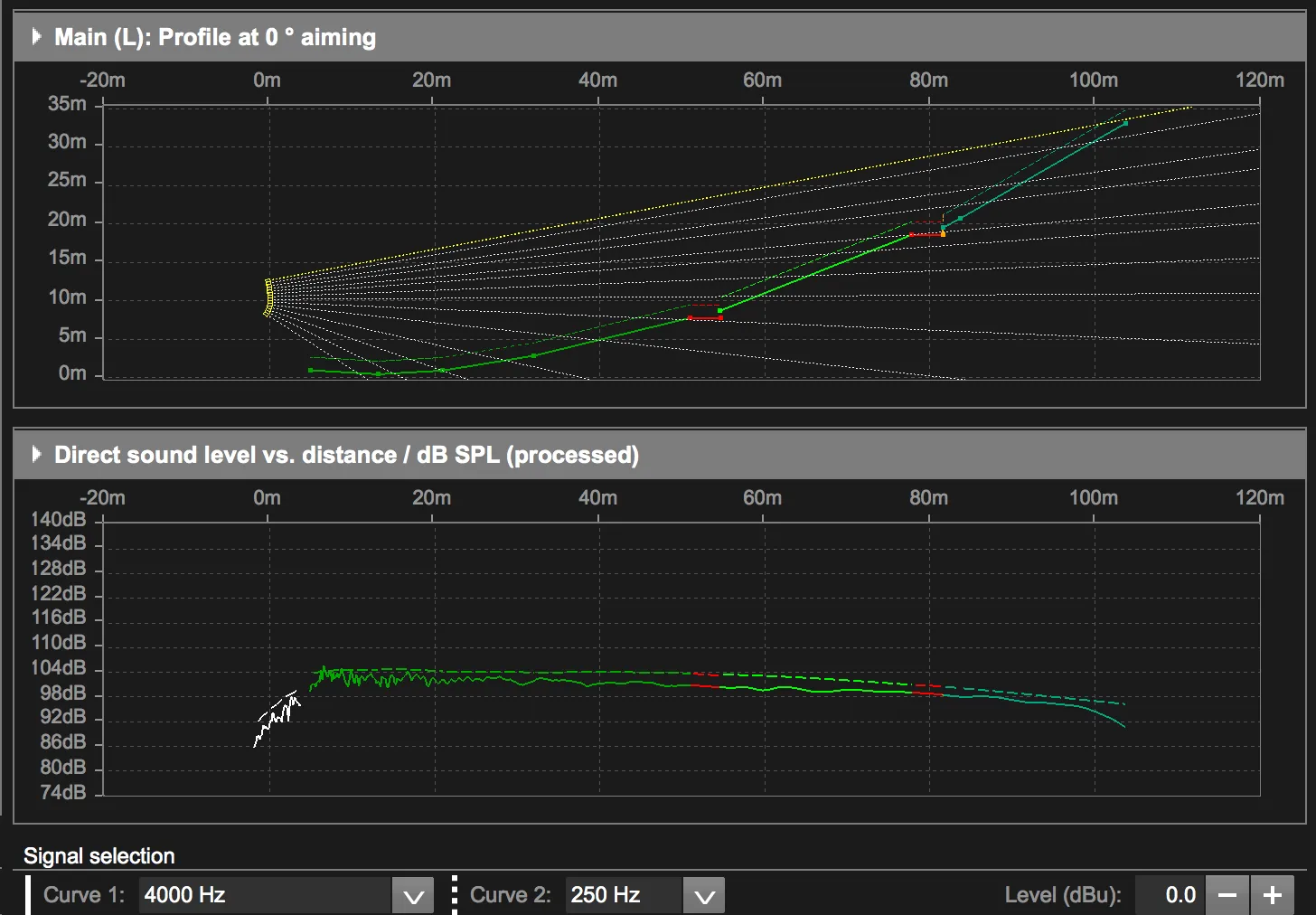

    Habe ich nun gemacht,
    also ich bekomme es in EASE Focus nicht annähernd hin. Trotzdem schlägt sich das Ding laut dieser Daten sehr gut. Momentan hätte ich aber ca. 10 bis 12 dB Pegelabfall auf 100m bei irgendwelchen sinnvollen Rigging Höhen und Abständen zum Publikum. Somit ist fraglich, wie die Aussage bzw. die Ease Focus Daten zustande kamen. Es gibt ja hier noch so ein begeisterndes Video zum System:
    Viele Grüße
    Tobias

    Mal so schnell aus der Hüfte.... die 2dB auf 100m kaufe ich nicht ohne das selbst gemessen und gehört zu haben.
    Dazu kommt dass da ja noch ein Downfill in den Video zu sehen ist. Gehen wir also mal davon aus dass das VHD 5.0 ein Streckenverhältniss von 10 -15m zu 100m meistern musste. Also ein Verhältnis von 1 zu 6 oder etwas zwischen 6 und 7. Macht mal grob überschlagen etwas zwischen 15,6 und 17dB Leveldrop. Machen wir da für den Kopf eine 16 draus. Wenn man es nun schafft das Horn so zu winkeln dass die Nullachse auf 100m zeigt und der -6dB Punkt auf 15m ergeben sich da ohne lange zu rechnen 10-11dB Drop. Ich glaube über den Pythagoras die tatsächliche Flugstrecke zu errechnen kann man sich da sparen denn auf dem Video sieht man eine Bühne die nicht mehr als ca. 6m Flughöhe hergibt, das wird nicht mehr viel Unterschied machen.
    Nicht dass ich das KV2 Zeug nicht mögen würde aber die 2dB halte ich für nicht machbar, auch für das VHD gilt die Physik.
    Einmal editiert, zuletzt von mathias81 (13. November 2019 um 22:57)
