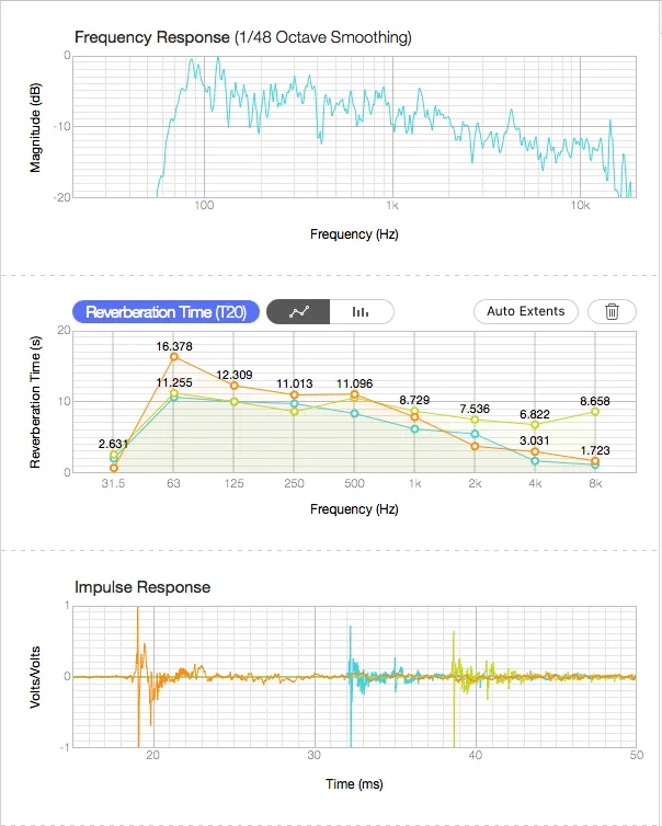

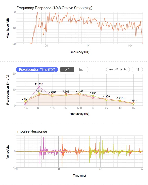

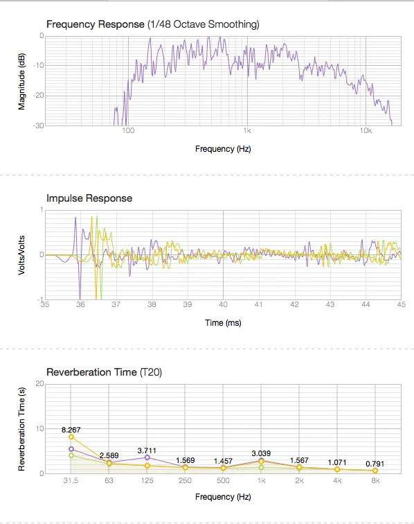

    • 10. Oktober 2019 um 22:21
    Wie wäre es denn richtig?
    Als Beispiele hier ein paar unterschiedliche Venues, jedes Mal für Sprachwiedergabe beschallt:
    Beispiel A)
    Hervorragend klingender, 4 Stockwerke hoher und länglicher, leicht verwinkelter Zentralbereich eines Forschungs-Neubaus. Programm war auch auch am FoH an der gegenüberliegenden Seite 1 Stockwerk höher ohne Delay-LS noch klar verständlich.
    Beispiel B)
    Akustisch grauenvolle, alte kastenförmige Haupthalle eines grossen Bildungsinstitutes in ZH
    Beispiel C)
    Bergstollen, ca. 5m hoch, Beschallung in Längsrichtung mit den Lautsprechern ca. 1-1,5m von der Wand entfernt - Das hat nicht wirklich Spass gemacht da die 1-2 Mikros passend zu schrauben
    Natürlich sind die Messungen alle nicht für RT60 ausgelegt gewesen und der Übersicht halber habe ich die Darstellung pro Venue auf 2-3 Einzelmessungen reduziert - die Fensterung jedoch habe ich bei allen 3 Beispielen gleich gesetzt. Ich denke man kann erkennen, dass der Zeitwert alleine keine Aussagekraft über das klangliche Ergebnis liefern kann.
    Ich frage mich deshalb, ob es in einem gewissen Umfang deshalb klüger wäre, in Molton und Absorber zu investieren (auch vor Ort), als die teuersten Kisten aufzuhängen? Habe ich am Ende mit der Mittelklasse PA und genügend Absorptionsfläche den besseren Sound als mit der High-End PA und dem nackten Raum?
    Kennst du die Halle mit dem Unterhaltungselektronikkonzern im Namen in ZH? Klingt ja soweit erst mal recht trocken wenn man da rein kommt.
    Wenn du allerdings mal 'nen Act mit schnellen Bassläufen da mischen musst, weisst du wo das Budget zu Ende war ;)
    Gezielt kann man natürlich schon etwas machen. Ich würde mich aber immer erst einmal auf Erstreflexionen konzentrieren.

    Mit welchem Stimulus hast du gemessen ?
    2.367
    5.510
    • 11. Oktober 2019 um 08:17
    2s Sweep - vermutlich ?
    1.800
    6.830
    • 11. Oktober 2019 um 20:06
    Ups... 2 s sweep und dann RT > 10 s ?
