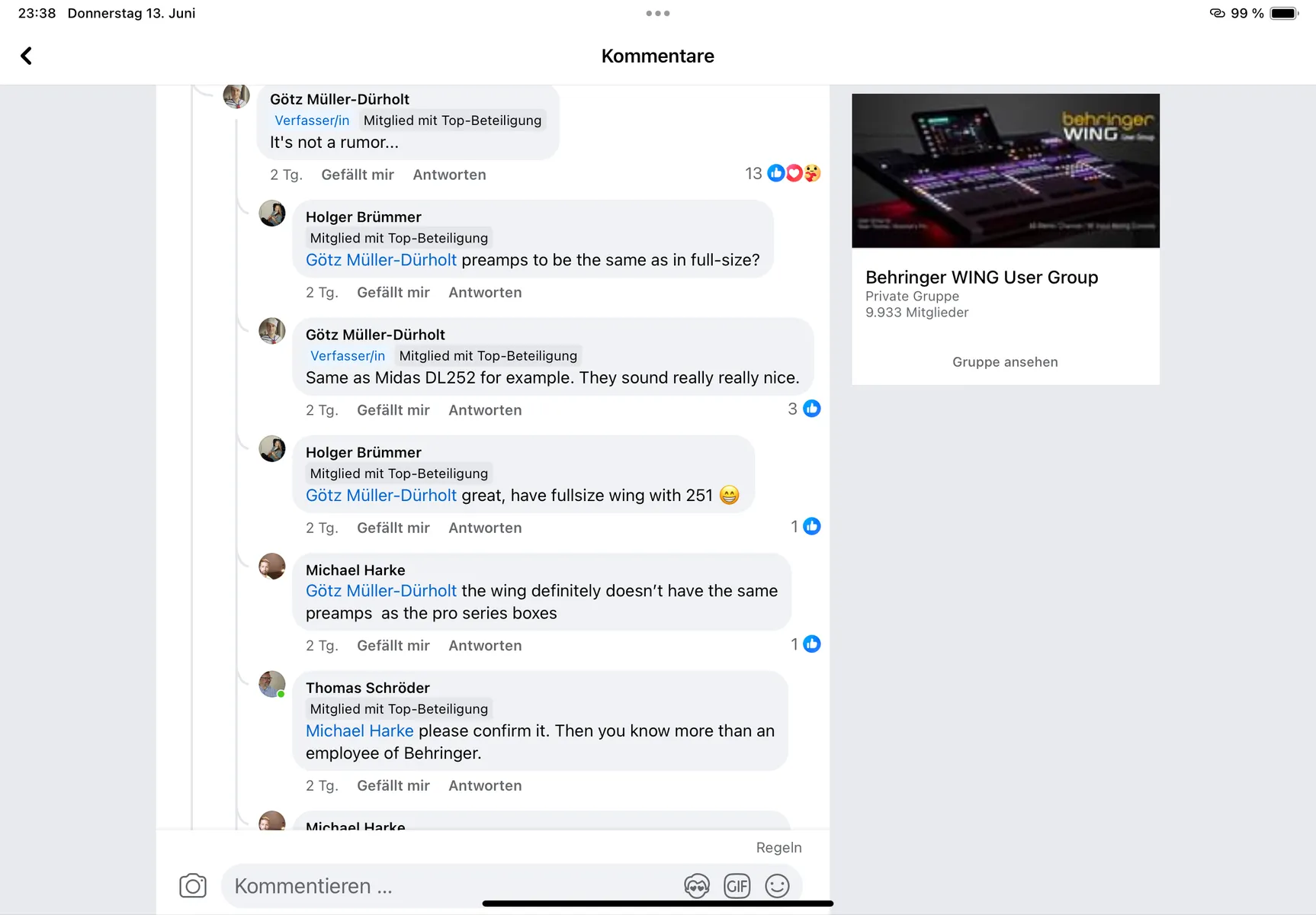

    Zitat von Pulenk
    - besonders für die Compact-Version interessant: Die echten Midas-Pro-Preamps
    Blaue Kiste sollte reichen oder?

    Behringer hat damals gesagt, die Preamps im Wing würden denen von M/DL entsprechen
