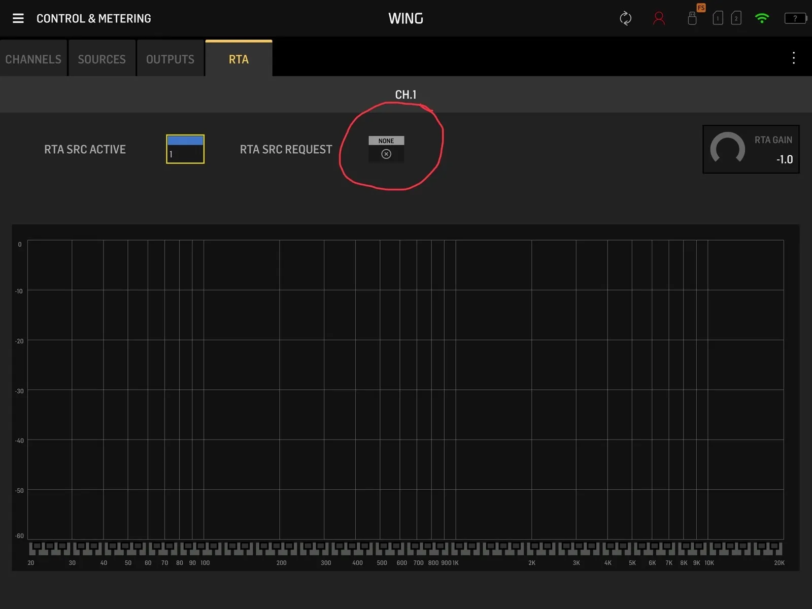

    Nachdem ich die erste Copilot App mal hatte, habe ich mir gestern die neuste Version mal angesehen. Da ist zum Glück einiges passiert in der Zwischenzeit.
    Weiss jemand, ob man in der App den ausgewählten Kanal ändern kann, der dann als RTA Quelle dient? Bei mir ist der RTA immer mit dem am Pult gewählten Kanal mitgewandert.
    5.364
    15.057
    • 24. August 2025 um 16:14
    • #3.258
    Eigentlich ist die Zuordnung zum gerade selektierten Kanal meistens wünschenswert. Wenn Du einen betimmten Kanal haben willst, änderst Du das in 'Meters' -> RTA
    Dann öffnet sich die Auswahl für den gewünschten Kanal.
