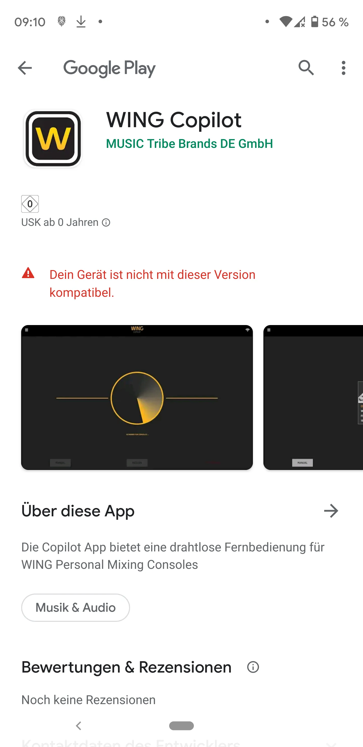

    Da muss Ulis Leute aber noch Mal ran...
    Smartfon ist das Pixel 3 XL, also quasi ein Android Referenzgerät
    Ich denke das wird nur auf Tablets laufen. Auch in der Apple Welt.

    Also ich konnte die Android-App auf dem Huawei P30 installieren.
    Habe zwar noch kein Wing aber ich denke bald ;)
    Sonst sieht das wie auf dem IPad aus und man kann offline "spielen" und sich vertraut machen...
