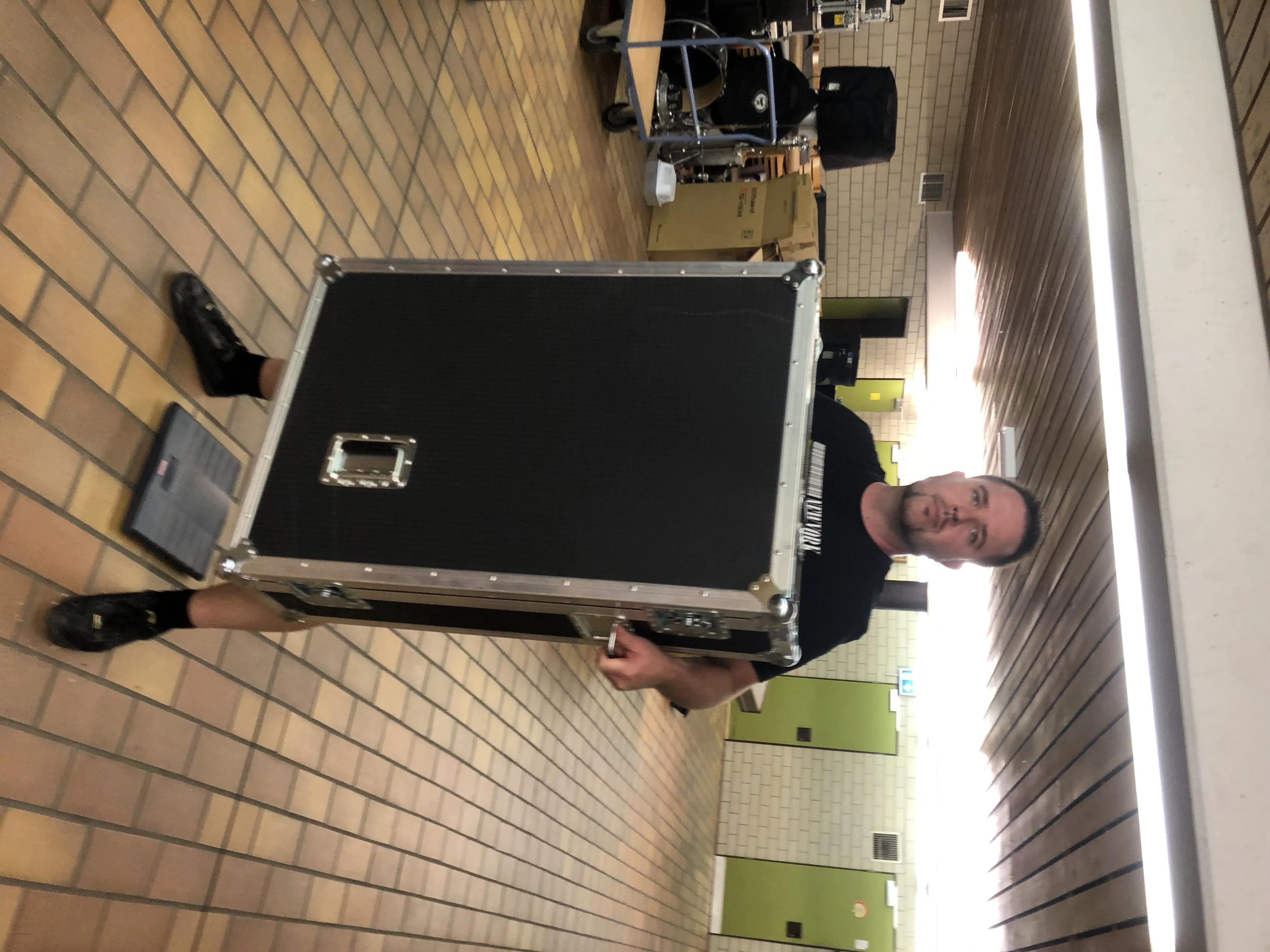

    Heute mal die Waage mitgenommen: das Case wiegt 16 Kg, laut meinem casebauer ist die Wabe etwas stabiler als die 6,5mm Holz Variante...
    so sieht das dann aus wenn der Bauch das Gewicht trägt.... die Variante ist auf jeden Fall Rückenfreundlich, da gerade und mit wenig bücken zu heben.
    Das Case kann ich als nicht gerade sportlicher Typ sicher keine 100m durch den Graben zum RaR FOH tragen, aber aus dem Auto raus und mal eben um die Ecke geht schon.

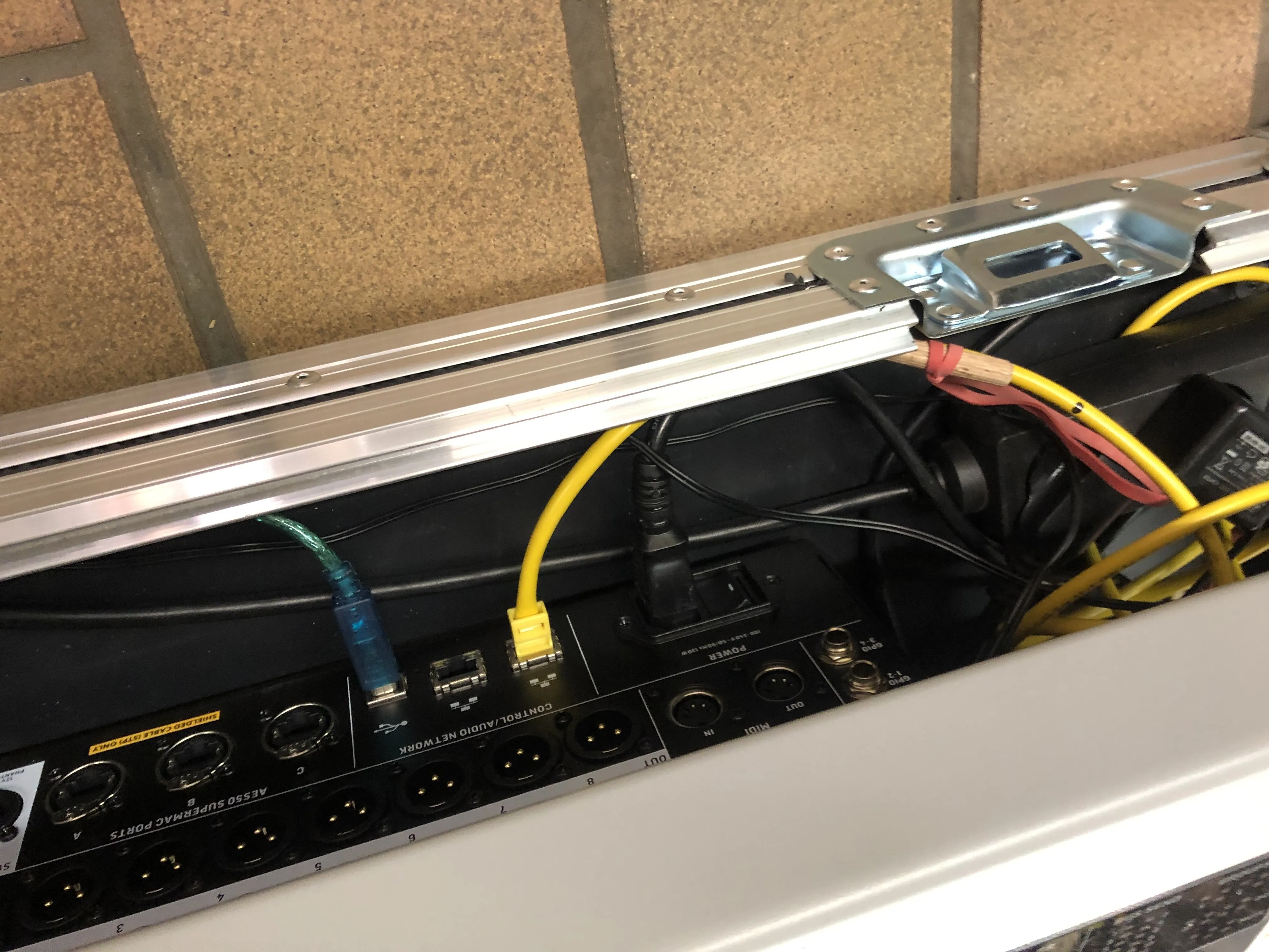

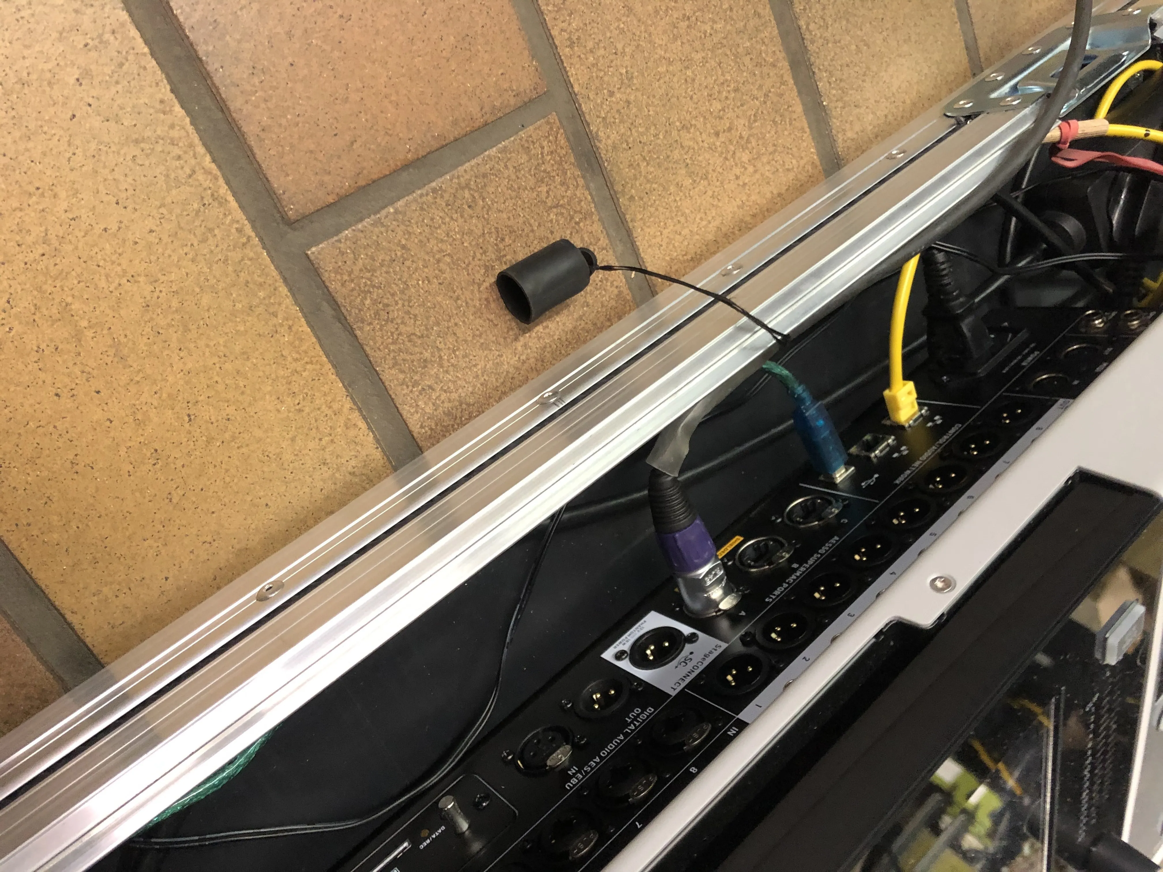

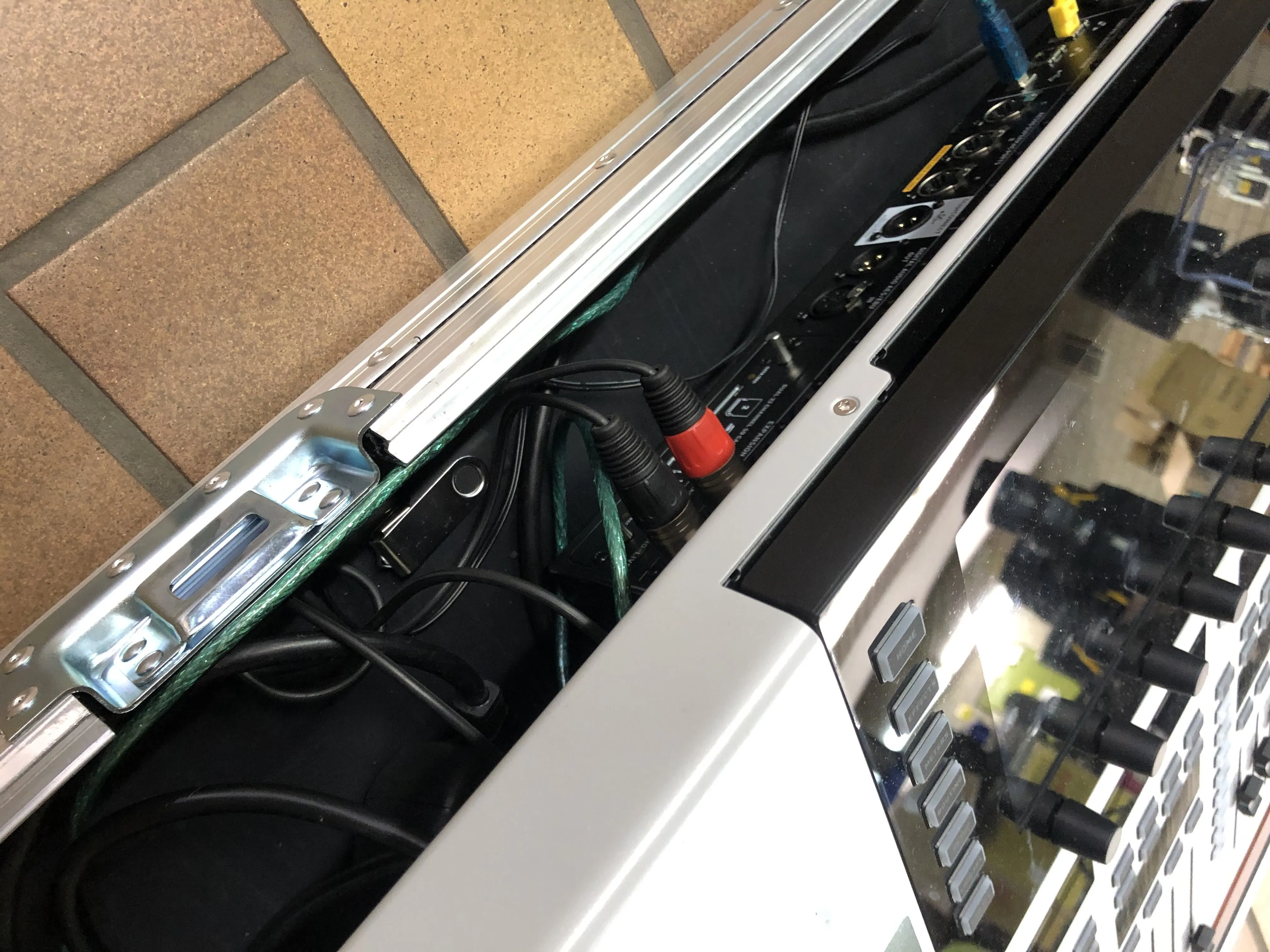

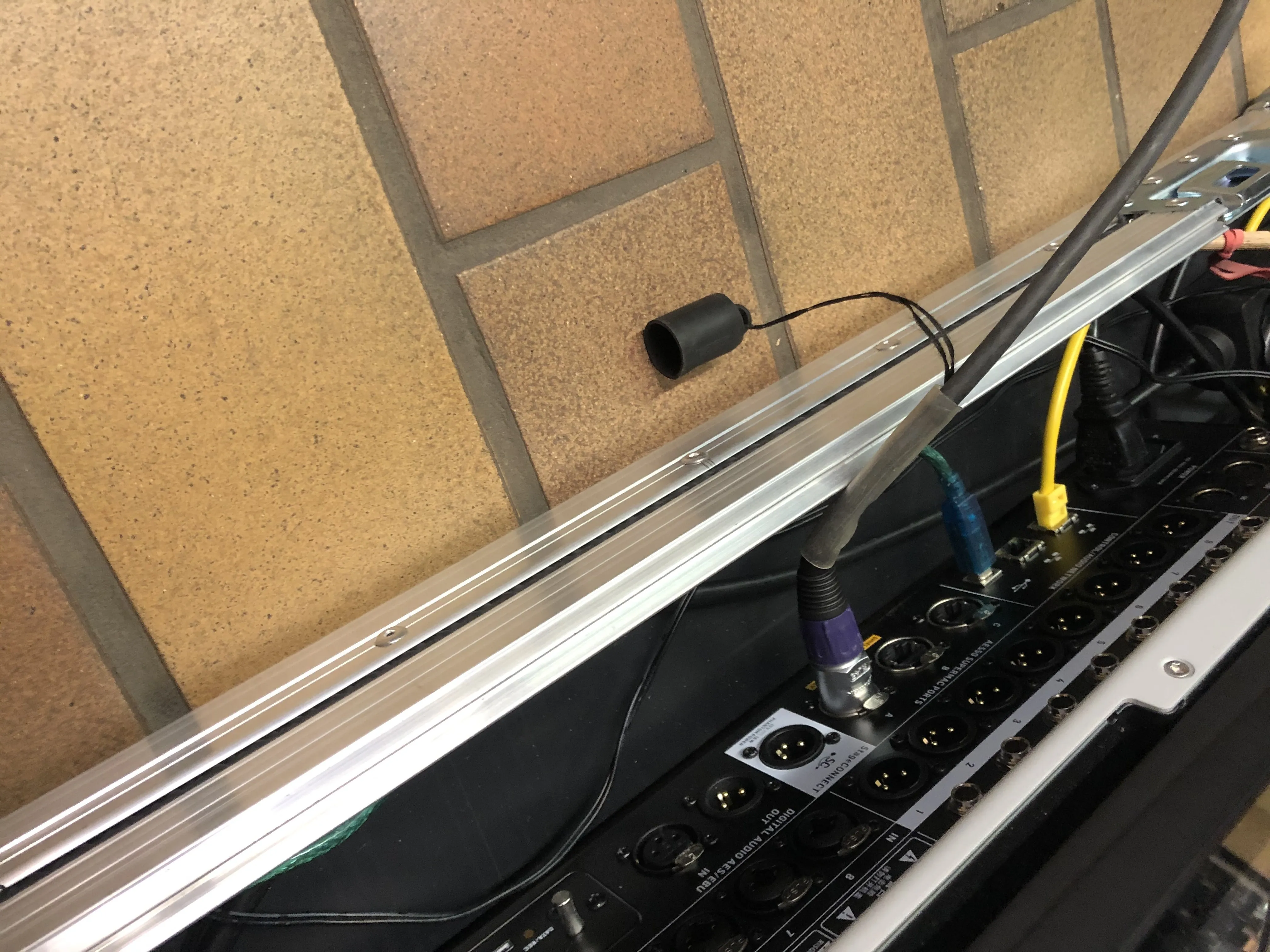

    hier kann man sehen wie das mit den Kabeln ist, man kann alles stecken lassen, aber es ist wirklich knapp, kleiner kann das case nicht werden ohne das es da Probleme gibt.
    so ist das aber noch gut zu hantieren.
    die ethercon Auflösung zur schonung des Steckers im Pult überlege ich mir auch noch, das ist alles noch provisorisch.

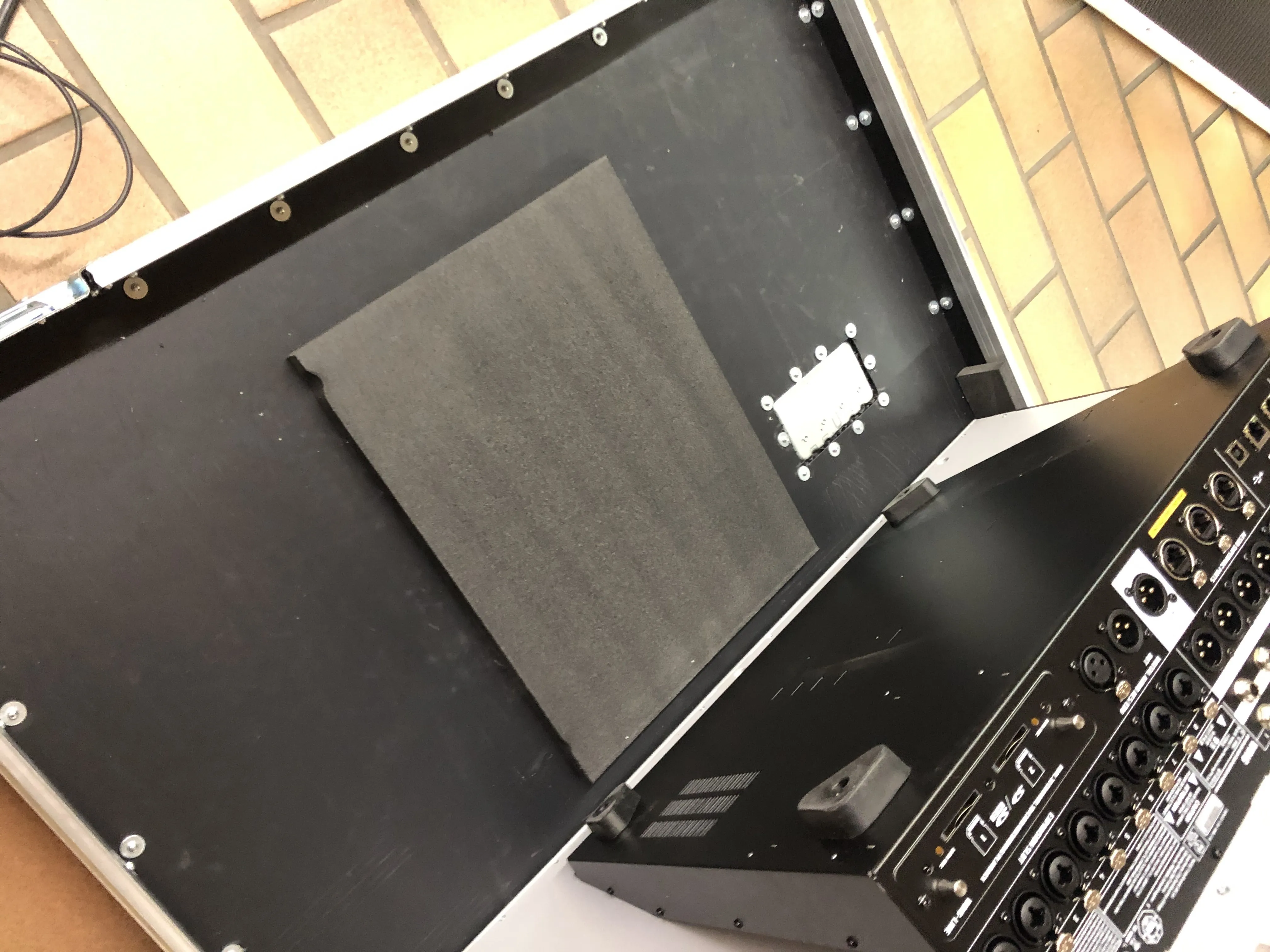

    und hier mal ein Bild von unten, kein unnötiger Schaumstoff, die Lüftungsschlitze bleiben frei, außerdem bleibt so maximal Platz für Krempel ;)

    Hm, Kunststoffcase mit ganz wenig Schaum 16 Kg, t.case Standard Holz 16Kg ... wo ist der Fehler?

    • #915
    Vielleicht spart t bei den Nieten? Erfahrungsgemäß sind diese Cases mit möglichst wenigen Nieten. Dazu kommen vielleicht schmalere Alu-Profile und weniger Griffe (hab das t.case noch nicht angeschaut).
    Aber die Lösung von Karel gefällt mir gut. Auf ein Doghouse könnte ich da auch verzichten.

    Beide Cases haben je 6 Klappgriffe und vermutlich die gleichen Profile. Aber die Anzahl der Nieten macht nicht so viel Unterschied. Hat jemand das t.case tatsächlich mal gewogen?

    Und beim Karel gibt's jede Menge Griffe.
    Ich hab gerade mal bei Adam - Hall geschaut:
    Gewicht einer Platte mit 2,5m * 1,25m
    'Hightech-Wabe' 9,x mm: 8,6 kg
    Caseholz 6,x mm: 14,4 kg
    Caseholz 9,x mm: 18,9 kg
  • mfk0815

    So, weils mich interessiert hat... Ich habe das Standard t.case, aber in Wabe, und das wiegt knapp 12 kg. Einziger zusätzlicher "Einbau" ist ein Mehrfach-Verteiler und der ist da jetzt auch mit gewogen.

    Jupp, dann ist die Gewichtsersparnis doch ganz ordentlich, aber Karels Case irgendwie zu schwer?

    Das Gewicht von Karels Case wundert mich jetzt nicht: Die HD-Ausführung (172530) der Butterflys wiegt fast doppelt so viel wie ein "normaler" (17290). Auch die Aluminiumprofile sind deutlich massiver, als das bei dieser Casegröße normalerweise der Fall wäre. Man spart eben nur Gewicht, wenn man die Ersparnis an anderer Stelle nicht wieder zunichte macht.

    Ja, dass es an den fittings liegt, habe ich auch vermutet. Die an den t.Cases verbaute Qualität finde ich aber für die Pultgewichtsklasse in Ordnung.
