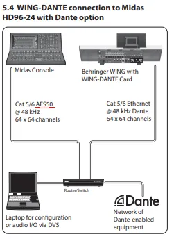

    Freunde des Flügeltiers: ein Wing Dante quick Start Guide mit Datum 06.01.21 lässt hoffen das in näherer Zukunft auch eine Dante Karte verfügbar sein wird.
    Und sogar die Midas HD96 findet ihre Erwähnung in dem Dokument:
    https://mediadl.musictribe.com/media/PLM/data…ANTE_QSG_WW.pdf

    Und es gibt wohl einen AES50 - Dante Router :)
    scheint eher ein ganz normaler zu sein, steht ja dran bitte bei audionate nach zertifzierter HW nachschauen.
    1 Empfehlungen für geeignete Netzwerk-Router zur Verwendung mit Dante-Netzwerken finden Sie auf audinate.com

    :) Schau mal auf das CAT5/6 von der Midas Console :)

    AES50 macht aber keine 64x64 Kanäle

    Wer weiß, was der Uli sich ausgedacht hat :)
    Dante kompatibles AES50 mit 64 in und 64 out vielleicht?

    Überschrift des Bildchens:
    Wing-Dante connection to Midas HD96-24 with Dante option

    Im englischen würde man sagen „give them a break“ :) ich denke der kleine Tippfehler wird uns nicht daran hindern das Produkt korrekt zu nutzen :P

    Die Pro-Serie kann ja "nur" 96 kHz. Wenn das bei der Heritage-D ähnlich ist, muss hier vielleicht noch ein DN9650 dazwischen, der sich um die SCR kümmert und dann am Ausgang 64x64-Kanäle (Maximum der Dante-Schnittstelle) als AES50 @ 96 kHz bereit stellt. Man weiß es nicht. 8o

    DANTE is eine Steckkarten-Option - siehe auch in den YT Video der HD ;)
    ...ist nicht ganz richtig. Bei der ProX gibt es in der Networkbridge zwei Kartensteckplätze, mit anpassbarer Samplerate. Bestückbar mit den gleichen Karten wie der DN9650. Somit ist neben Dante, Madi, USB auch AES50 mit 48 kHz möglich.
