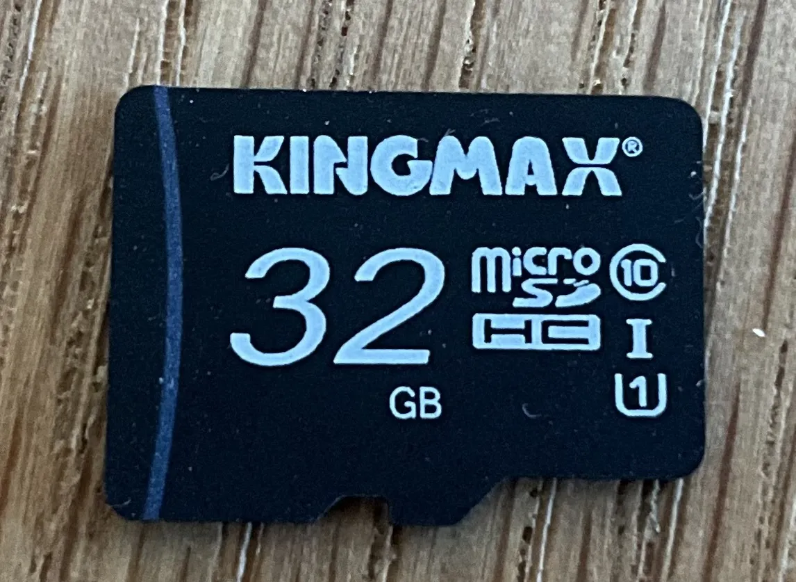

    Wenn was fehlt kommt die SD-Karte nicht hinterher. Was für eine hast du verwendet?

    Habe eben noch ein Test gemacht und einfach Musik auf allen 32 Spuren aufgenommen.
    Die ersten 20 min der Aufnahme sind ok, und dann gehen die Fehler los. Die Abstände der Fehler werden dann immer kürzer, bis sie sich ziemlich genau alle 3 min wiederholen. Kann es also schön reproduzieren.
    Werde mal verschiedene Karten testen….
  • steve-hs
    71
    • 1. Oktober 2023 um 12:12
    • #1.863
    Das ist meine Karte:

    • #1.864
    Nimm mal eine schnelle Karte der bekannten Marken. Sandisk, Samsung oder so.
    Kingmax sagt mir irgendwie gar nix.

    Theoretisch sollte das die Karte von der Datenrate können (Spezifiziert mit 10 MB/s, die Datenrate dürfte etwa 4,5 MB/s sein).
    Gerade bei einer Karte von einer Billigmarke würde ich mich aber nicht darauf verlasen wollen.
    32 GB Karten gibt es von namhaften Herstellern für unter 10 Euro. Da würde ich nicht dran sparen.

    Ich verwende nur noc Sandisc. Damit hatte ich noch keine Probleme.
    Ist das mikro? Hadt du die noch mit einem Adaper im Einsatz?
    ja, ist ne micro-Karte mit Adapter.
    Wenn es mit 32 bit speichert sind es sogar 6MB/s. Da braucht nur ein Verzeichniszugriff dazwischen zu kommen. Das wäre mir mit so einer fragwürdigen Karte zu knapp. Dann noch micro SD und ein evtl Hitzeproblem.
    Eine SanDisk kostet gerade mal einen Euro mehr. Und wenn man Geld dafür verlangt dann ist auch ne SanDisk Extreme Pro für 12€ drin.

    Ja, ich tippe nach Anschauung noch mehr auf die Karte als bereits gesagt. Da der Fehler ja reproduzierbar ist:
    Mach doch das Gleiche einfach mal mit einer sandisc Extreme oder Extreme pro, mit denen habe ich ebenfalls durchgängig gute Erfahrungen

    Neue Karten bestellt.
    Hab mir um die Karten ehrlich gesagt nicht viel Gedanken gemacht und das genommen was hier herumlag. Hätte eventuell auch mal mit ner Meldung auf der Wing gerechnet, die bei sowas gewarnt hätte.
    Ein Test mit einer anderen Karte läuft bis jetzt stabil. Werde dann aber sicher nochmal die neuen Sandisk-Karten einem Dauertest unterziehen.
