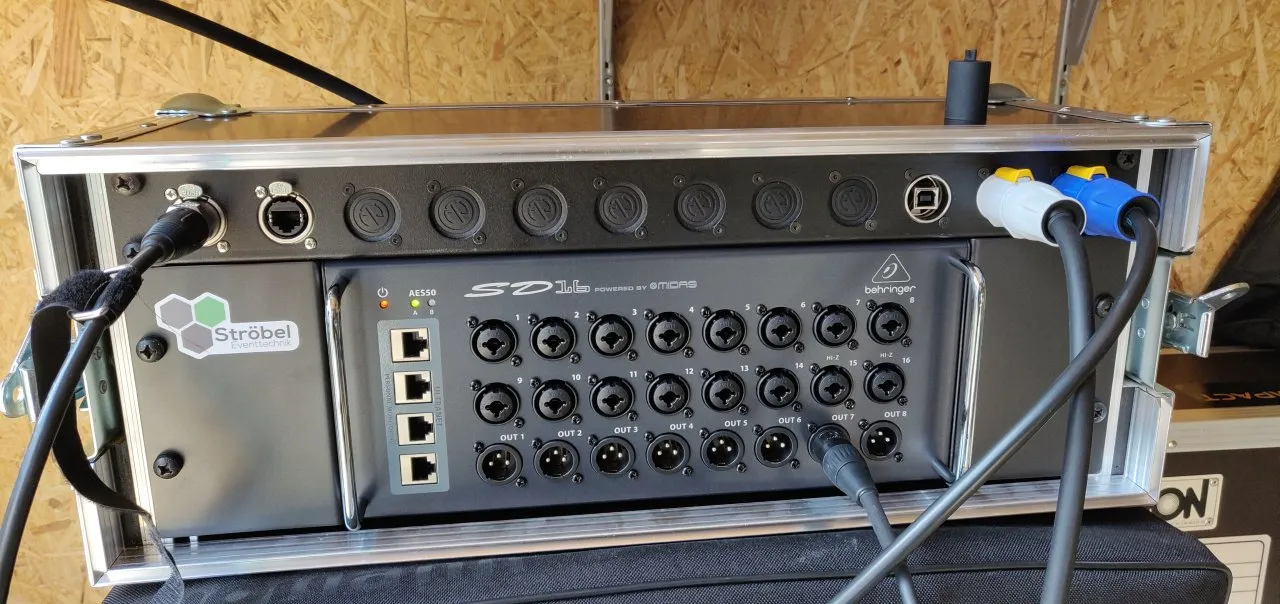

    Ich bin zwar kein dLive nutzer, aber die DX168 ist ja die selbe Bauart wie eine SD16.
    Im Case finde ich einfach ist die Stagebox besser geschützt als ohne bzw. in einer Tasche. Und im Sprinter ist das Teil ebenfalls nicht anfällig für Schäden.
    Der T hat da auch ein schönes Case im Angebot.
    Bei mir schaut das im 4HE Case so aus:
