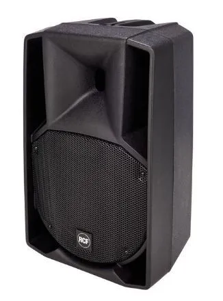

    Aktiv, laut, günstig, gutklingend - RCF Art 710-A MK IV

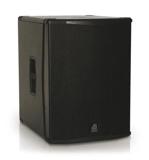

    Und wenn es richtig wackeln soll, dann den hier dazu - dB Technologies SUB 18 H
    Den passiven / Eigenbau Kram verkaufen und das anschaffen - ist alles in allem leichter und kommt mehr raus.
    Beim Sub musst du dich aber beeilen - den gibt es gerade beim Musicstore für quasi geschenkt im Abverkauf.

    RCF Art wäre jetzt auch mein Gedanke bei dem Budget gewesen. Da ist das Risiko, dass dir das Zeug wieder abraucht auch sehr gering, weil dort gut funktionierende Limiter und Schutzschaltungen verbaut sind. Von den Kübeln wirst du mMn länger was haben.

    Als erstes, bevor ich überhaupt anfangen würde über etwas neues nachzudenken, würde ich mir mal überlegen weswegen die Tops (Hersteller/Model?) abgeraucht sind.
    Ich vermute mal extremes Clipping.
    Selbst bei Tekkno im Freien mit bis zu 50 PAX sollte das nicht wirklich passieren, außer da war alles auf Dauerrot.
    Es geht ja auch eher um eine Ersatzbeschaffung, als um eine Erweiterung, oder?
    Wirkungsgrad mit dem angepeilten Budget passt auch nicht so recht und den Bass im Volumen kleiner machen halte ich auch für keine gute Idee, zumal das Chassis auch nicht viel kann. Aber das musst du selbst wissen.
    Belässt man das alles, dann liegen wir bei 400€ pro Topteil. Das ist mager, sollte dennoch ausreichend sein. Du wirst in jedem Fall bei diesem Budget mit Kompromissen leben.
    Der Vorschlag von ERICH wäre OK. Insbesondere mit dem Bässchen dazu. Damit kannst du dein jetziges Equipment veräußern, was sicherlich nicht verkehrt ist, vor allem in Bezug auf Schutzeinrichtungen wie Limiter.
    Bei einer 10" Kiste sollte man in jedem Fall einen Bass drunter packen. Man könnte nun aber auch eine oder zwei Etagen höher gehen:
    RCF ART312 oder 315. Bei der 315 kann man in den meisten Fällen den Bass zuhause lassen, und würde sich wenn wirklich Bedarf wäre einen oder zwei dazu mieten. Für nur Konserve dieser Gangart reicht das. Die goldene Mitte wäre die 312. Auch da kann man ab und an den Bass zuhause lassen, wenn nun nicht wirklich Bassgewitter sein muss. Die Kisten sind recht straff nach unten abgestimmt.
    Wie schon gesagt: Bei rein nur Konserve. Soll da aber auch Live was drüber, dann den Vorschlag von ERICH.
