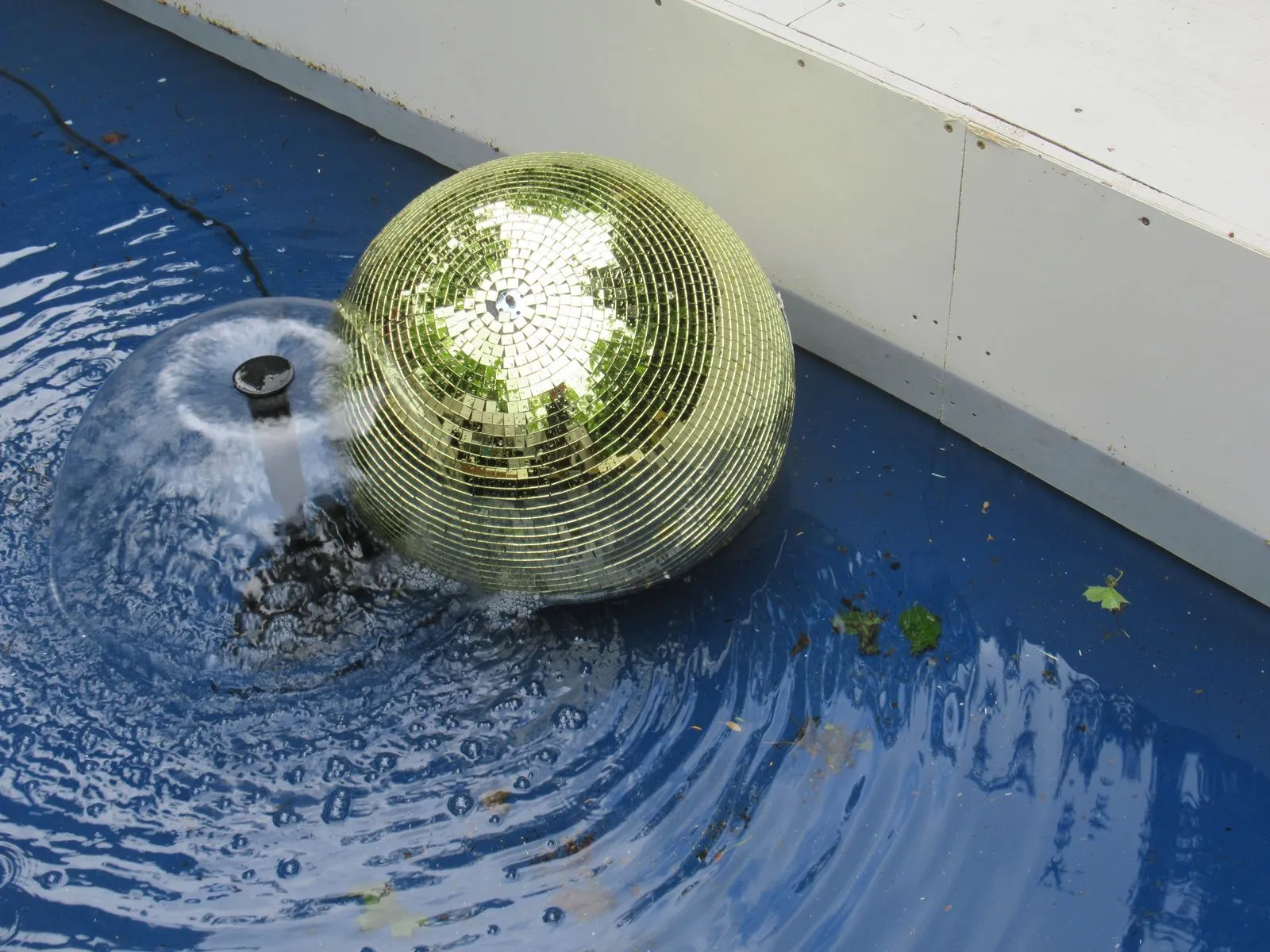

    Die klassische Diskokugel sollte eigentlich auch schwimmen. Und eine Öse hat sie ja auch.
    2.469
    7.132
    • 27. Mai 2021 um 16:54
    2 Ösen ;)
    ...aber ob die Wasserdicht ist ? Die Ösen sind ja "nur" mit Mutter und Kontermutter durch die Plastikkugel durch festgemacht.
    ...sähe aber sicher nett aus, wenn die angestrahlt wird - vielleicht schmeiß ich so eine auch in mein Bühnenbild-Pool 'mal rein und knall mit ein paar kW Licht drauf :)
    ...oO( zeitnah ausprobieren )° :saint:
    1.235
    3.884
    • 27. Mai 2021 um 17:16
    Ich glaube die Zeit der GFK Kugel ist lange vorbei. Zumindest meine bis 60cm sind massiv EPS.
    2.469
    7.132
    • 27. Mai 2021 um 17:20
    ...müßte 'mal schauen, ob meine schwimmen - hab' hier 3 neue und 1 ältere
    ...die ältere ist schwerer, als die Neuen - dickes schwarzes Plastik (2 Halbschalen) uznd oben 2 Ösen - eine durchgeführt und die andere mit Platte und 3 Schrauben an dem inneren Ball dran.
    ich schmeiß nacher 'mal eine in den Pool, dann schaun 'mer 'mal, ob die bis morgen untergegangen ist :D

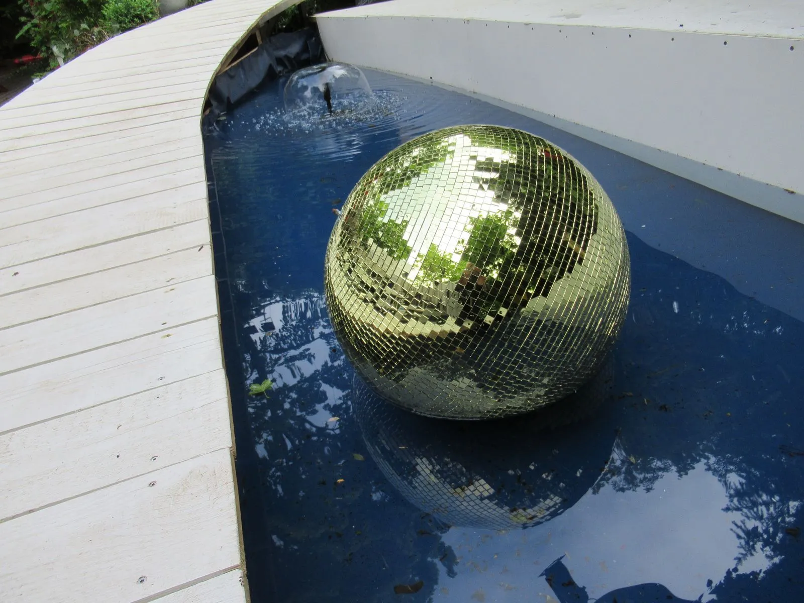

    • 27. Mai 2021 um 18:08
    sodele...
    schwimmt:
    noch (vielleicht morgen immer noch) :S

    • 27. Mai 2021 um 18:40
    sodele:
    abgesoffen *finger
    hat keine 20 Minuten gedauert frech*
    Zitat von Jürgen Klingel
    Jetzt strahlst die noch an
    joer - kommt in's Stück mit rein :)

  • Walgesang
    159
    384
    • 27. Mai 2021 um 21:25
    Zitat von julian knödler
    Viel Spaß beim trocken legen 😜
    Erfahrungsgemäß tropft eine 1m Discokugel noch wochenlang im Lager rum, nachdem sie beim Nachtabbau in den Pool gefallen ist...
