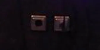

    Hab mal in alten Fotos gesucht. Die Qualität ist extrem schlecht, aber man erkennt zumindest den Typ der verbauten Dosen.
    Die eine Dose (Alu-Front) ist entlang der Bühnenvorderkante eingebaut. Je zwei Mikrofonanschlüsse XLR 3-pol und ein 4-pol-XLR für Monitorlautsprecher links und rechts und ein Mikrofonanschluss in der Mitte (Typ der Dose siehe erstes Bild - links eine Steckdose und rechts eine XLR-Anschlussdose).
    Die Anschlüsse für die Monitorlautsprecher sind parallel dazu auf der Bühne auf je einen 4-pol-XLR links und rechts auf der Bühne aufgelegt. (zweites Bild)

    Also zumindest die zweite Dose sind ganz einfache Neutrik-Buchsen aus der P-Serie. Sollte wirklich die Buchse defekt sein, kannst du die ganz einfach tauschen. Beim ersten Bild lässt sich schwer erkennen, was das sein soll...

    beim ersten Bild würde ich rein von der Größe des schwarzen Flecks auf EP4 anstatt XLR tippen...
    wäre bei "historisch wertvoller Verkabelung" auch realistischer / wahrscheinlicher als XLR-4Pol
    Naja, aber er wird ja wohl einen XLR von einem EP4 unterscheiden können... Könnte auch eine nicht mittig montierte schwarze D-Norm-Buchse sein...
    Ich würde jetzt vom Gefühl her aber sagen, dass das auf dem ersten Bild Unterputz-Dosen sind? Falls das ein superspezieller Einsatz ist, kann man auch einfach eine Blindplatte aus der Serie nehmen und die mit einem Einsatz neueren Datums ersetzen. Oder man ersetzt die komplette Dose, so ein Gira XLR-UP-Einsatz kostet knapp 20€. Da sind wir ja noch lange nicht bei den veranschlagten 300€ pro Dose (die bekommst du auch für knapp 120€) + Einbau. Auch 30 Arbeitsstunden klingt irgendwie nach Abzocke. Pro Dose 2 Stunden?!

    Beim besonders schlechten Bild ist links eine normale Steckdose zu sehen. Rechts ist eine XLR-Anschlussdose (in der gerade ein Kabel steckt) - genauen Einsatztyp müsste ich rausfinden können. Die Dosen selbst sind stinknormale UP-Dosen.
    Gibt's jemand, der die Serie evtl. trotz der schlechten Auflösung erkennt?

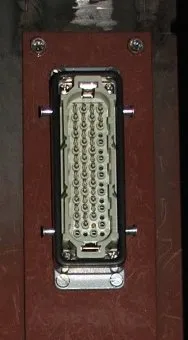

    Nebenbei noch eine andere Frage: Kann man bei einem Harting-Anbaugehäuse die Sicherungsbügel einfach nachrüsten? Die fehlen bei uns nämlich. Geht das mit diesem Bügel HIER oder macht es Sinn, ein Anbaugehäuse zu kaufen und die Bügel an das alte Gehäuse zu bauen? Preislich tut sich das nichts.

    Das gezeigte Gehäuse auf dem Bild dürfte kein Harting sein.
    Die Bolzen bei Harting haben eine andere Geometrie.
    Wenn ich mich recht an die alte Hartingzeit erinnere, sind das nur graue Nippel ohne Endplatte.
    Daher spreitzt sich der Bügel manchmal ab.

    Kann es sein, dass die Verriegelungsbügel dann an den Female-Stecker gehören (und dort evtl. mal verloren gegangen sind)? Der Stecker müsste so aussehen: LINK
