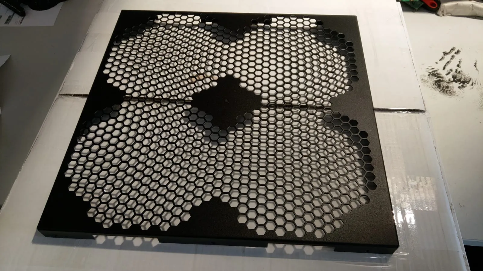

    Habe eben erfahren das die Firma RaBe leider noch immer mit den Schäden durch das Hochwasser zu kämpfen hat und momentan nicht fertigt.
    Kennt jemand andere spezialisierte Firmen in unseren Breiten? Technisch umsetzbar ist das für viele Firmen in dem Segment - wäre aber schön jemanden zu beauftragen der Erfahrung hat mit dieser Sache. Dann muss man gewisse Details nicht erklären.
    Ich möchte eine geringe Stückzahl Gitter fertigen lassen: stanzen oder lasern + mehrfache Kantung + Pulverbeschichtung.
    Freue mich über Tips!
    Danke,
    Georg

    Normalerweise kann das fast jeder Blechbearbeiter.
    Wenn die Löcher im Blech individuell sein sollen, ist Wasserstrahlschneiden empfehlenswerter, weil sich dann mangels Wärmeeinbringung nichts verzieht.

    Ich würde mal bei Metal Technology GmbH in Schwerte anfragen, dort habe ich meine Gitter fertigen lassen. Für einen ensprechenden Preis machen die auch Kleinserien mit guter Verarbeitungsqualität.

    Danke für die vielen Antworten! Ich sprech mal mit meinem lokalem Laser/Kant - Kontakt. Gibt hier in Wien natürlich einige Firmen, aber, wie schon geschrieben: hatte die Hoffnung das es noch spezialisierte Firmen abseits von RaBe gibt.
    Die gitter von ralle14 sehen gut aus und sind meinem Konstrukt sehr ähnlich. Wenns lokal nicht klappt werde Ich dort anfragen.

    wollte mich nocheinmal kurz dazu melden:
    habe die Gitte bei Metal Technology GmbH fertigen lassen. Kann Ich uneingeschränkt empfehlen!
    sehr gute Qualität und Fertigungs Toleranzen.
    danke für den Tip ralle14!
