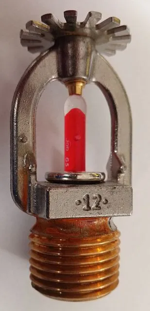

    • 19. März 2022 um 17:59
    Das ist eine gewöhnliche nasse Sprinkleranlage mit Glaspatronen. Keine Sprühflutanlage.
  • hell&dunkel
    1.095
    12.398
    • 19. März 2022 um 19:04
    Ruck zuck kaputt. Ruck zuck Überschwemmung.
    Ich vermeide in der Nähe von Sprinklern das wilde herumhandieren mit Werkzeug....
