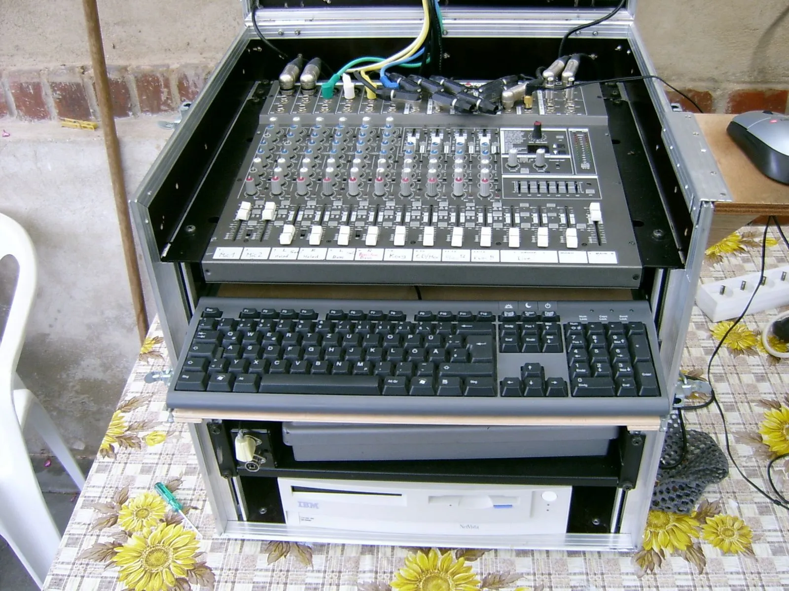

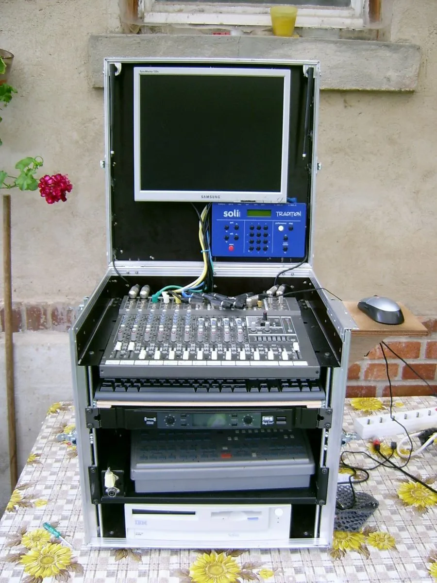

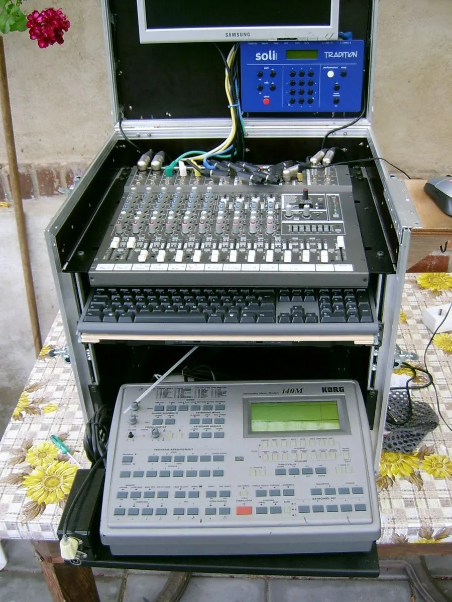

    Hier wollte einer Fotos. Hatte dies mal für einen Kunden gebaut.

    Wegen dem Gewicht hat die Tastatur schon leichtes Holz bekommen. Das untere Gerät war aber zu gewichtig für Holz. Auf dem PC lief eine DJ Software. War für einen Alleinunterhalter Live und Disco.

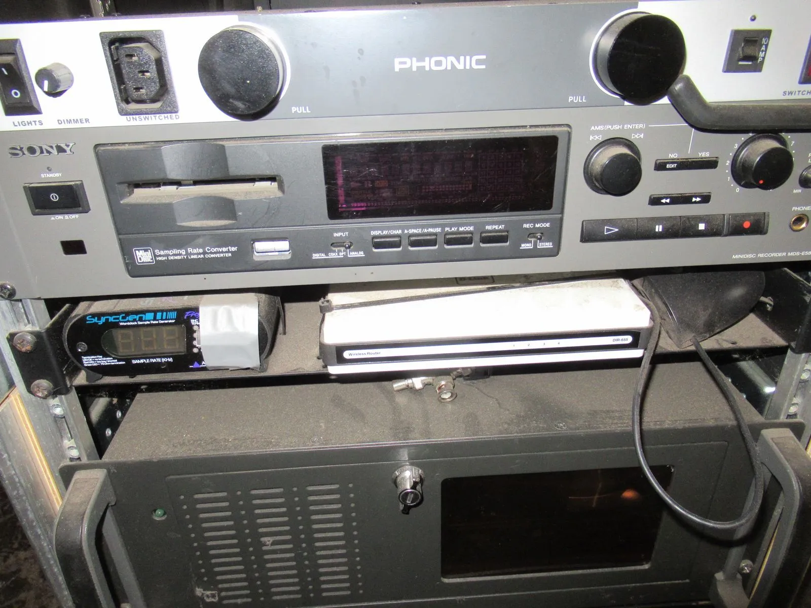

    sodele:
    Wordclock, WLAN-Router / Netzwerk-Switch und Funk-Maus-Empfänger auf einer 1HE-19" Trägerplatte zwischen 4HE-Recording-Rechner und MD-Player für ein Yamaha 01v96v2 inkl. 32-Spur Live-Recording [Motu 828MK2-FW-Version ausgebaut]
