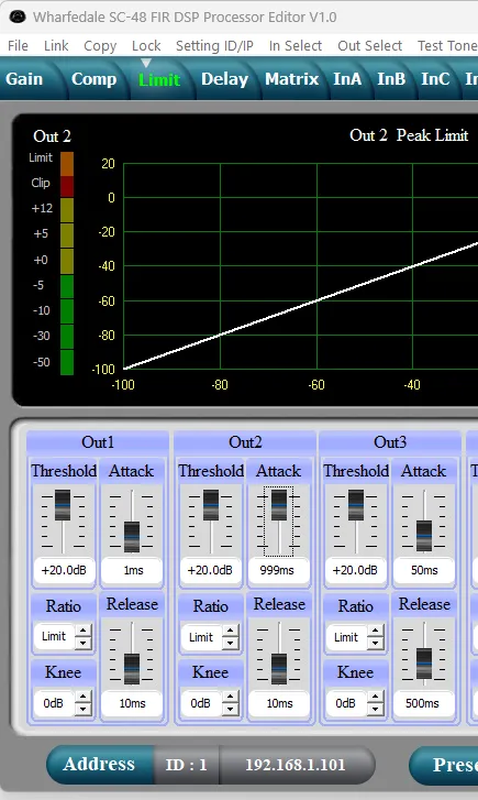

    Hi WW
    Im Manual steht beim Compressor und auch beim Limiter als Attack Time 10 bis 999ms.
    Das wäre nicht besonders flink.
    Kannst du diese Zahlenwerte bei Gelegenheit verifizieren ?

    Zitat von URI
    Hi WW
    ich sach ma so, manche Angaben in den Manuals und Tech Specs auf unserer Webseite sind nicht immer ganz auf den Punkt...um es vorsichtig zu formulieren. Da wir aber eh eine neue Website bekommen, hat sich das Thema hoffentlich bald erledigt.
    Attack Zeit startet bei 1ms btw:
    Die Software lässt sich auch ohne Hardware im DemoModus out-probieren.
