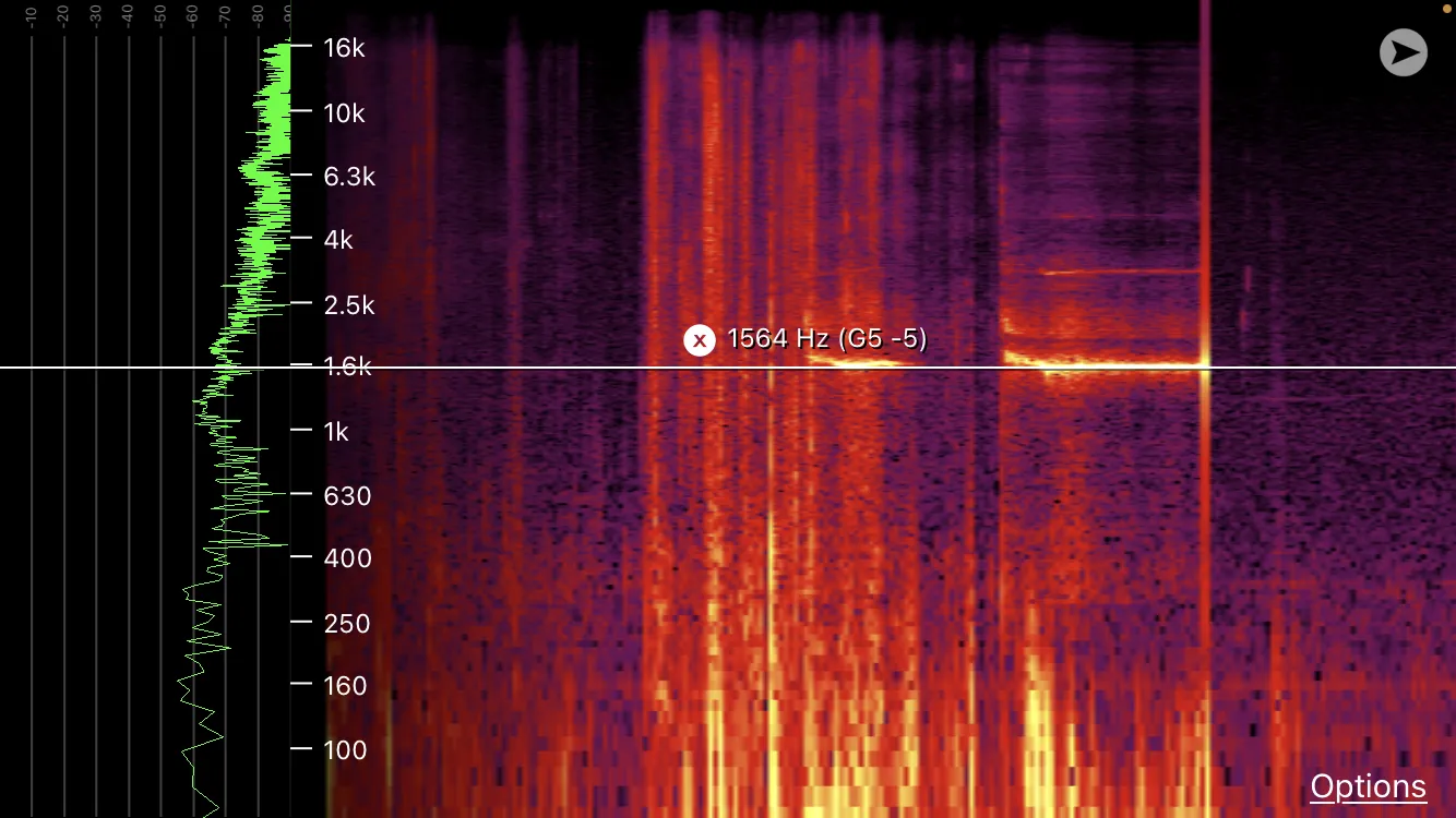

    Nee, aber was ich mir von einem Kollegen abgeguckt habe ist, einen simplen RTA mit zu nehmen um dann die korrekte Frequenz zu ziehen…

    Mit Spectrogramm (z.B. SpectroPro für ios) geht das richtig gut. Trifft exakt und gibt einem mit Pausentaste auch genug Zeit zum ablesen.
