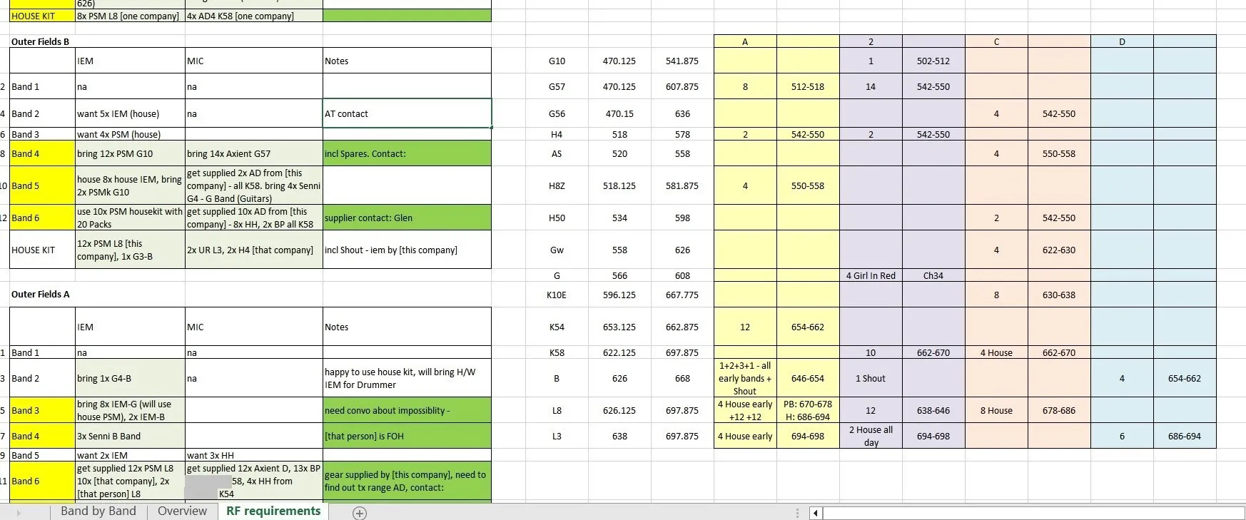

    Keine Abkürzung. Ich have idR 2 Tabellen, 1 für Festivalweite Drahtlosnutzung / Anforderung, 1 für „meine Position auf meiner Bühne“, bzw was auch immer mein Auftraggeber möchte. „Lisa, kannst Du bitte Mikros verteilen für alle“ zum Beispiel.
    Ich mach das seit vielen Jahren für viele Festivals, und obwohl ich natürlich schneller geworden bin im Info rauspicken und der online pdf-Xcel converter bei Inputlisten hilft sitz ich da immer noch 4 Stunden bis 2 Tage je nach Größe / Aufwand. 2 Tage sind dann inkl Rückfragen natürlich.
    Bei Interesse kann ich meine Templates hochladen.

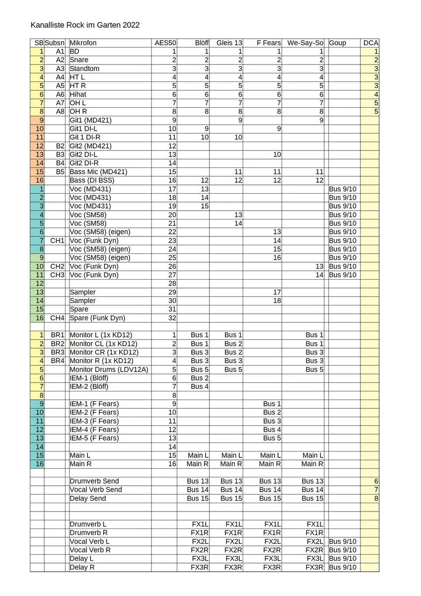

    So sah das bei einem kleinen Festival aus. Drei Bands am Freitag, vier am Samstag und drei am Sonntag. Das Schlagzeug durfte stehen bleiben, wie auch der Bassamp. Zwischendurch gibt es immer mal wieder leere Kanäle, die dann im Verlaufe des Festivals alle auch mal zum Zuge kamen.
    Für mich hat sich diese Tabelle für diese Art von Event bewährt.

    Sieht bei mir ähnlich aus. Nur hab ich da noch Subsnakes und Patching und Monitoring eingearbeitet.

    floger: magst du auch mal zeigen? Würde mich interessieren. verlegen*
    2.195
    6.110
    • 18. Mai 2023 um 21:56
    Ich mach ja sonst eher Chor und kleine Sachen.
    Das ist die Tabelle vom jährlichen Umsonst-und-Draußen-Jugendfestival der evangelischen Kirche Langenau.
    Die Verteiung ist den Eigenheiten des X32 Compact geschuldet.
    Ist eigentlich immer recht entspannt. Von Wedges über IEM vom FOH bis eigenes IEM-Rack ist eigentlich alles dabei. (Letztes Jahr nur erstere beide.) Schlagzeug und Amps bleiben größtenteils stehen.
    Am 8. Juli ist es wieder soweit.

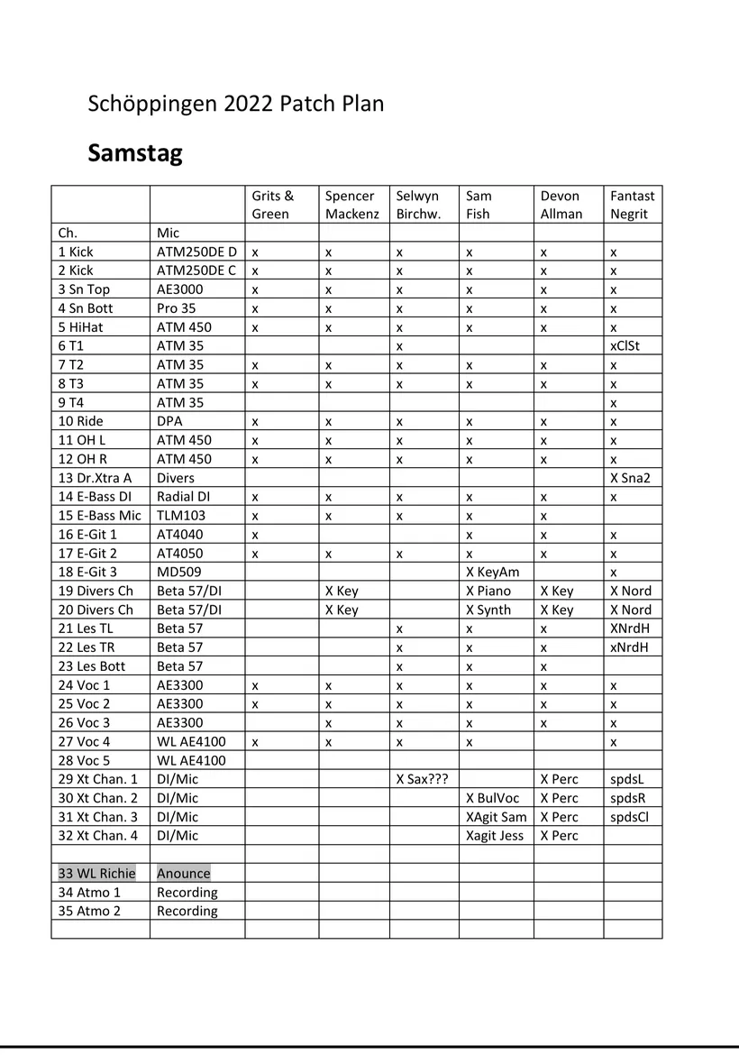

    Ein Festival Patch ist kein Hexenwerk aber Fleißarbeit und Erfahrung.
    Dieser Patch begleitet mich jetzt ca. 8 Jahre

    Was ich auch immer in meinen Vorlagen nützlich fand waren typische Excelfunktionen, dass man sich aus dem grossen Masterplan auf den nächsten Blättern
    - Zusammenfassungen über die Anzahl Stative, Mikrofone, DIs, Mic-Kabel
    - Belegungen der Unterverteilung (u.evtl. Benennungstrips zum aufkleben, wenn immer die gleichen Stageboxen verwendet werden)
    schön übersichtlich anzeigen lassen kann.
    Was man genau gebrauchen kann, hängt auch immer davon ab, wie gut die Informationen rein kommen und wie viele Bühnenleute (und teilweise wer...) so dabei ist. Aber haben ist immer besser als brauchen.
