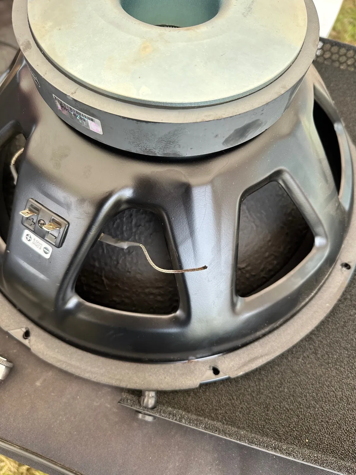

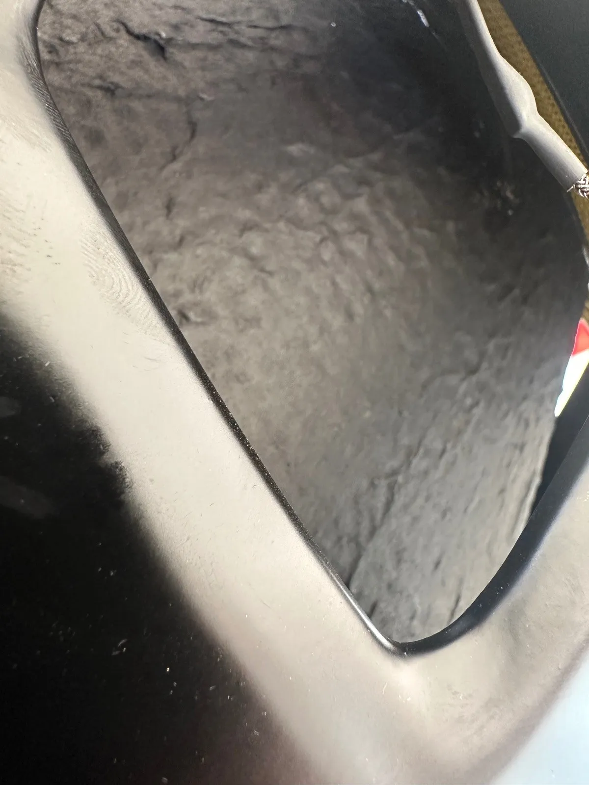

  • Brati100
    • 10. August 2023 um 07:36
    Also Einsatzzwecke sind schon Nature One oder andere Festivals. Also gut Pegel bekommen die Teile schon. Meistens Outdoor aber ein paar Hochzeiten oder Geburtstag indoor kommen auch schonmal vor.
    Wie schon jemand geschrieben hat, die Endstufen haben KEINE eigenen Lüfter.(Außer die 722 von innen auf der Platine ohne Ausgang nach draußen)
    Der Softlimiter am Bass geht für meinen Geschmack wirklich sehr früh an, da ist man noch meilenweit von übersteuern oder unsauberem Klang entfernt.
    Letztes Jahr Nature One war halt übel wegen den Temperaturen, da waren im Zelt auch schonmal 40 Grad +. Da hat es eine Endstufe und ein Basschassis mitgenommen.
    Dieses Jahr Nature One war alles ok, auch ohne Ventilator an den Stufen(20 Grad max Außentemperatur) und trotzdem hatten wir einen merkwürdigen Schaden am Basschassis (siehe Bild)
    Eigentlich kann man ja nichts falsch machen mit der RCF, gibt es hier ein Qualitätsproblem? Das Basschassis hat sich auch mehrfach ersetzt und nun wird ein deutlich massiverer Treiber eingesetzt. Der ist in einem der Subs bereits verbaut. Ist deutlich schwerer und hat Kühlrippen im Bereich der Spule. Das wird RCF ja nicht umsonst so gemacht haben.
    Kenne auch viele mit dem 8003 as 2 und viele hatten hier schon ähnliche Probleme und es gab lieferengpässe zeitweise bei den Ersatzchassis.
    Passiv war eben der Gedanke, dass man bei extremen Temperaturen alles schön zentral im Rack kühlen kann ohne zig Ventilatoren aufzustellen…
    Schonmal vielen Dank für eure Meinungen.
    Fakt ist mir kommt zu wenig und ich hätte gerne etwas mehr Druck, weiß nur noch nicht ob ich RCF da weiter vertrauen soll, bei den ganzen Ausfällen die ich schon hatte. Die Ersatztreiber und Endstufen kosten teilweise mehr, als ein neuer LS vom großen T.
    Gehört hab ich die Anlage von Thomann auch schon und war eigentlich beeindruckt wie lässig und Druckvoll sie spielt, deshalb komme ich auf das ganze.
