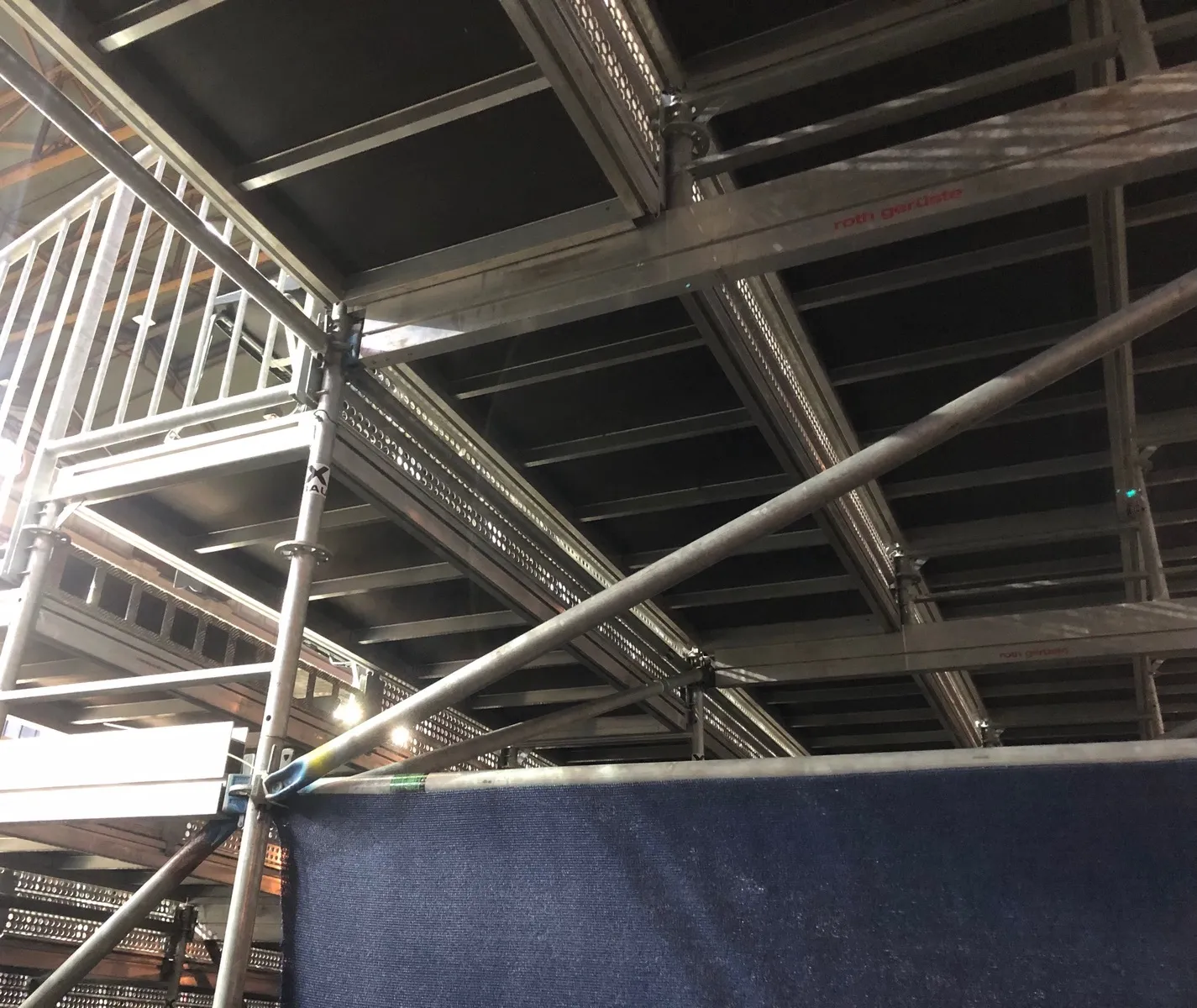

    Seit wann sind denn grob gehobelte, außenliegende Holzbalken mit Bretterbelag normale Gerüstbohlen? Habe ich was verpasst? ^^
    Im Vergleich dazu mal ein Bild eines etwas anders aufgestellten Anbieters solcher Bauten:
    Die bauen das dann auch schon mal bis 15m Höhe oder so.

    • #26
    Ich mag ja etwas oldschool sein - aber den Unterschied würde ich eher auf den zweiten Blick bewerten, als auf einen 'Bildausschnitt'...
    Im Schatten des ersten Bildes versteckt sich noch etwas, was ein Stahl-Vierkantrohr sein könnte. Die Frage ist ja: welche Teile des Konstruktes welche Kräfte aufnehmen können/sollen/dürfen. Und selbst, wenn alles aus 'Holz-Rustikal' gebaut wäre, würde ich dem nicht per-se die statischen Zulassungen verwehren.

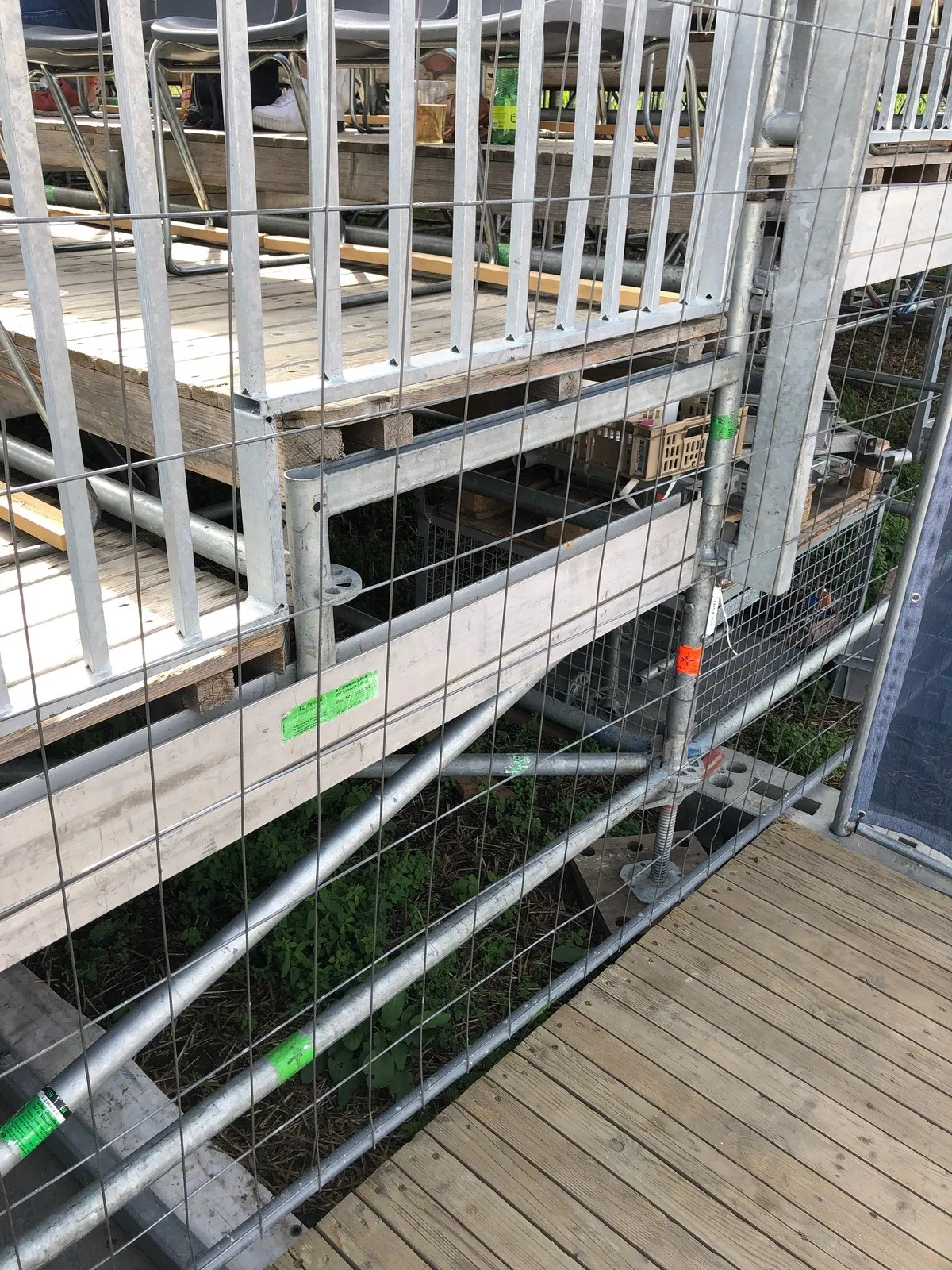

    So bitteschön:
    (selbe Region (Entfernung ca. 5km), Anbieter kenne ich nicht, Machart scheint zumindest identisch zu sein)

    • #28
    Liegen da einfach Holzbalken auf?

    • #29
    Ja, die Auflagekraft wird auf jeder Seite von 3 ca. 3.5-4cm starken Vierkanthölzern aufgefangen, die innen noch mal gedoppelt wurden um gegen seitliches Verrutschen zu sichern.
    Der dicke Balken vorne stabilisiert zwar die Platte in sich, hält aber letztlich nüt, weil er nur auf dieser kleinen abgeschrägten Ecke aufliegt.

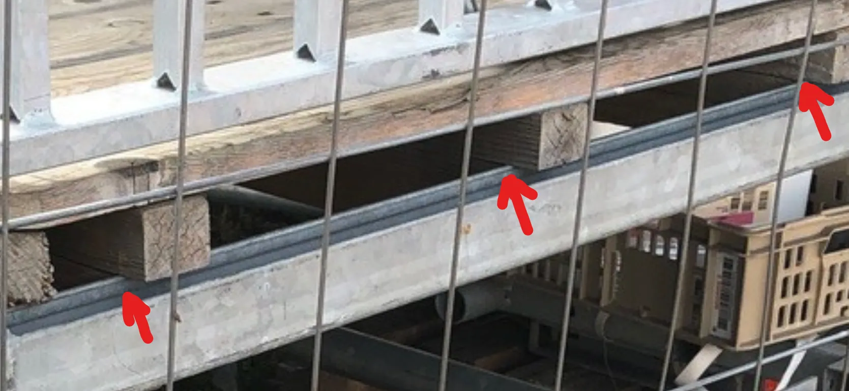

    So bitteschön:
    Täusche ich mich, oder zeigen bereits alle drei Träger im Bild eine Rissbildung ab der eingesägten Ecke? =O

    • #31
    also wenn ich mir dieses foto genau anschaue, kommt mir das kalte grausen.
    der vordere und der hintere balken liegen ja nur minimal auf, die können so gut wie keine kräfte an die stahlträger weiterleiten.
    die mittleren balken haben zwar mehr auflagefläche, aber das ist ja auch nicht wirklich viel für das gewicht, was hier zu tragen ist.
    was man in dem bild nicht sieht, ist ob es weitere kraftableitungen gibt, die balken also in der mitte noch irgendwo mehrfach nach unten gestützt werden. falls nicht, halte ich diese konstruktion für nicht zulassungsfähig.

    • #32
    Doch, wenn man das Foto anklickt, kann man bei dem obersten Element erkennen, dass da nichts ist. Wäre wahrscheinlich auch zu kompliziert, habe dafür noch kein Standard-Layer-Teil gesehen.

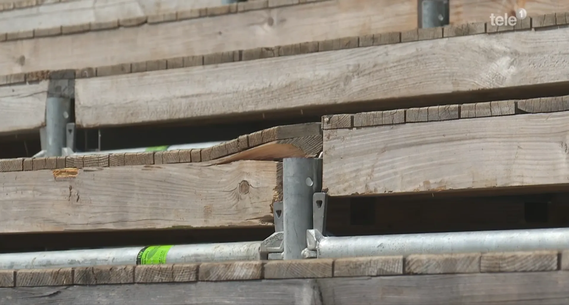

    • #33
    im bild in beitrag #25 sieht man deutlich, was passiert wenn da zu viel last drauf kommt. weil der balken nur im oberen teil auf der stahlkonstruktion aufliegt, wird der untere teil nach unten weggedrückt, er reisst dann einfach ein. das ist einfachste statik-logik.
    die balken bräuchten einen sogenannten balkenschuh, wenn sie vollständig tragen sollen. so wie im bild in #27 trägt jedenfalls nur ein sehr kleiner teil des balkens, der rest hängt einfach in der luft.

    • #37
    Das Bild, das du meinst ist, genau genommen, in Beitrag #19.

    • #38
    Die balken bräuchten einen sogenannten balkenschuh, wenn sie vollständig tragen sollen. so wie im bild in #27 trägt jedenfalls nur ein sehr kleiner teil des balkens, der rest hängt einfach in der luft.
    Es muss nicht zwingend ein Balkenschuh sein. Dem Aufreißen des Balkens in Maserlängsrichtung bei einer Ausplattung kann auch durch einen Bolzen oder eine Vollgewinderschraube begegnet werden. Für den Auflagerteil muss trotzdem ein Nachweis bzgl. Querkraft berechnet werden.

    • #39
    Genau so. Und die Flächenpressung am Auflager ist unter Garantie für Holz auch zu hoch, hier müsste eine Auflagerverstärkung angebracht werden. Im Idealfall liegen die Träger auch nicht nur auf, sondern werden mit Laschen eingehängt und steifen damit die Layer-Konstruktion zusätzlich aus. Eine Metallverstärkung der Trägerenden, Radius statt scharfe Kante gegen die Kerbwirkung und ein Schutz gegen Rissbildung wäre hier angebracht.
    Die Tribüne gestern war an die 8m hoch. Zuschauerzahlen und Breite kann ich leider nur sehr schwer schätzen, da habe ich einfach kein Auge für. War aber schon etwas grösser das Ganze.
    Würde sich das in DE überhaupt
    Mit Bestuhlung ist das ganze vermutlich unkritischer als mit einer stehenden und hüpfenden Menschenmenge. Trotzdem nicht gut, gerade bei 8 m. :(
