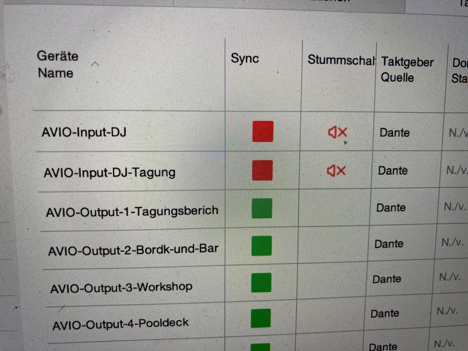

    Ich werde mir morgen eine Dantevernetzte Location anschauen. Anscheinend gab es da Probleme. Alles ziemlich „zusammengeschustert“ inklusive V-Lans. Hat beim angefügten Bild (großes sorry für die Qualität) jemand einen Ansatzpunkt wo man anfangen könnte zu suchen? EEE oder IGMP in den V-Lans prüfen? Latenz der Geräte? Andere Ansätze oder Ideen?
    Firmware ist aktuell bei allen Geräten.
    Nachtrag: die Avios zeigen wohl eine Datenrate von 100mbit an.
    Einmal editiert, zuletzt von felixgrampp (11. Dezember 2024 um 19:05)

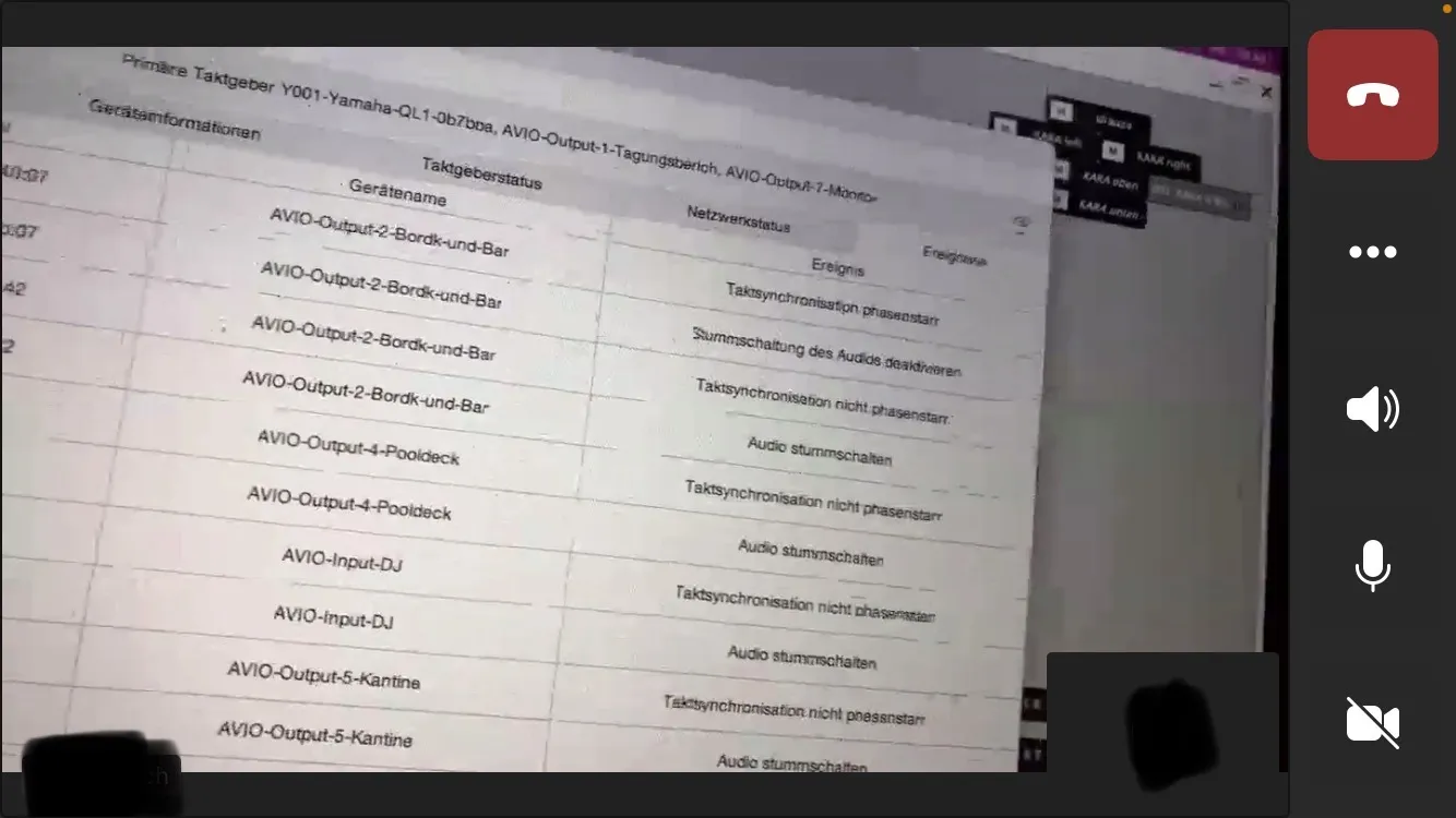

    So sieht das 5 Minuten lang aus und plötzlich ist Ton da
    Aktueller Stand: das läuft hier alles stabil trotz stresstests. Nur die „bootzeit“ der avios ist inakzeptabel. Keine Ahnung ob das normal ist?
    Meine Vermutung ist jetzt erst mal, dass bei dem dropout der avio kurz getrennt wurde und danach halt ewig gebraucht hat bis er wieder funktioniert hätte. (Der TL hat nicht lange gefackelt und den DJ hart auf die Endstufen gesteckt, richtige Entscheidung in dem Fall m.M.n.)
    4 Mal editiert, zuletzt von felixgrampp (12. Dezember 2024 um 16:38)

    Igmp ist multicast. Und wenn das nicht gemanagt wird, ist es Broadcast. Daher brauchen die Avios so lange bis sie da sind, weil alle ports überflutet sind. Der switch rettet das nur durch sein qos und Rechenleistung seines internen Prozessors. Bitte beschäftigt euch mit den Notwendigkeiten eines echtzeit Audio und Video Netzwerks, dann läuft das auch.

    Es geht nicht um multicast flows, sondern Dante verwendet für das discovery, also das finden der Geräte im Netzwerk, mdns als Protokoll. Hierfür sollte man sein Netzwerk auf jeden Fall für multicast Ströme optimieren. Solange nur ein switch im Netzwerk ist, funktioniert das auch mit igmp deaktiviert. Aber sobald es mehrere switche sind sollte man das ordentlich machen.
