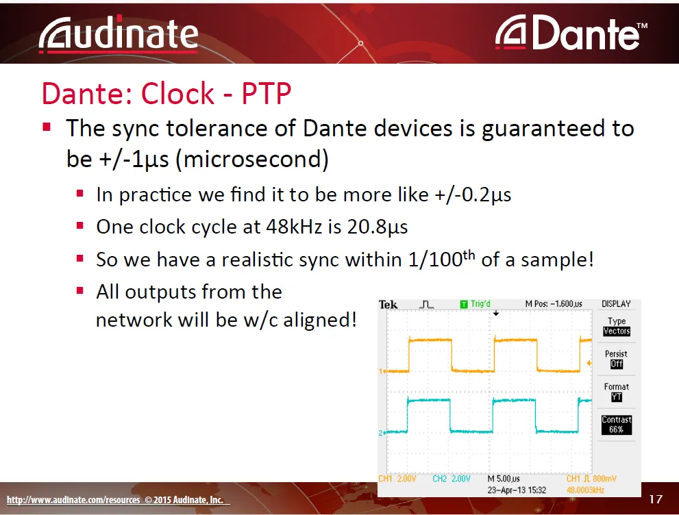

    Zum Thema Clock bei Dante:
    Grundsätzlich hat ja jedes Dante Gerät im Netzwerk seine eigene Clock (ausgenommen die Virtual Soundcard). Diese Uhren laufen quasi immer. Der Clock master (preferred oder automaitsch selbst gesetzt) sendet nun seine "Master" Zeit durchs Netzwerk, mit Hilfe derer die Clocks der einzelnen Geräte synchronisiert werden. Audinate garantiert eine Genauigkeit von 1-2 microsekunden (Laut den Unterlagen vom Level 3). Ein Sample bei 48kHz sind ca. 20mikroskunden
    Somit ist es fast ausgeschlossen, dass die Clocks sehr weit auseinander divergieren. Fällt die Master Clock aus, wird somit im Netzwerk sofort ein beliebiges Gerät zur Master Clock "ernannt" und übernimmt.
    TSN -> AVB 10ns !!!! -> boundary clock
    Nun es kommt auch auf die Hardware an, zunächst läuft der Takt ja frei weiter bis dieser wieder korrigiert wird. Läuft dieser zu weit weg kann man in der Hardware nicht einfach so hart den Clock verdrehen. Die folge ist dann der DropOut. Man hat sich bei der Takterzeugung bei Dante Geräten besonders viel Mühe gegeben das diese wenig driften, jedenfalls so das sie ohne PLOP wieder eingefangen werden können.
