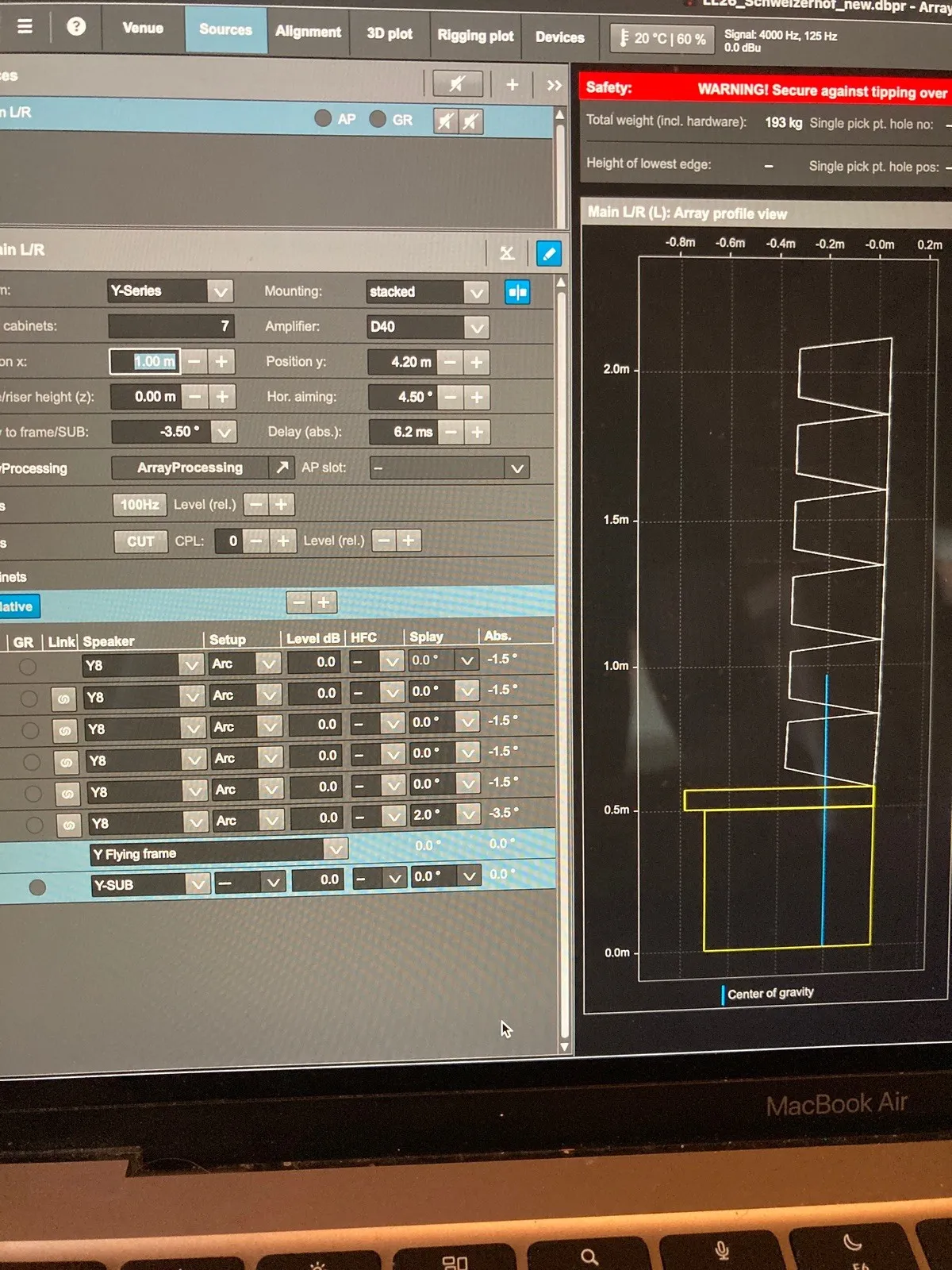

    So was da?
    Da muss man aber schon gut farbenblind sein um den Warnhinweis zu übersehen

    So was da?
    genau so sah das aus - deswegen die Sandsäcke auf dem Rücken des Subs
    Und genau deswegen hätte ich das nicht aufgebaut... Das ist doch einfach Blödsinn! Das hätte er schön selber so hingestellt, aber ich mit Sicherheit nicht.
    ...es gibt halt immer noch diverse Unterschiede zwischen "Ich bau das so hin", "Ich würde das so nie bauen", und "Ich bin Dienstleister und baue dem Verantwortlichen das so hin, wie er das möchte" - Für mich war die Haftung geklärt und für denjenigen, der das so haben wollte war mein Standpunkt gegenüber dieser Konstruktion ebenfalls aussprechenderweise geklärt.
    ...die Rechnung wurde bezahlt, die Veranstaltung ist rum, den Quatsch hab' ich auch mal gesehen - fertig :)
    Für ältere d&b-Systeme kursieren noch immer die Excel-Files zum Winkel berechnen. Da gibt´s keinen Warnhinweis. Was das ganze aber weder statisch noch akustisch besser macht...

    Außerdem wurde ja ballastiert. Also wurde der Warnhinweis doch gesehen und entsprechend gehandelt. Es steht ja nicht dran: "Du darfst das nicht machen.", sondern: "Tu was gegen das Kippen."

    das finde ich ja ein wirklich cooles Feature, das die Simulation auch den Schwerpunkt angibt.

    Andersrum formuliert würde ich sagen:
    Ohne so ein Feature ein solches Stack aufzubauen ist fahrlässig mit allen daraus abzuleitenden Konsequenzen.
    das erwarte ich von jedem Programm eines Herstellers, daß mir das Ding den Schwerpunkt ausrechnet - gerade beim Fliegen würde ich dann doch schon gerne mittig über dem Schwerpunkt eines Konstruktes anschlagen ;)

    Bei Coda bekommst du den Schwerpunkt angezeigt, im rigging teil

    Scheinbar kann aber nicht jede Software die umgekehrte Variante - also beim Groundstack den Schwerpunkt anzeigen.
