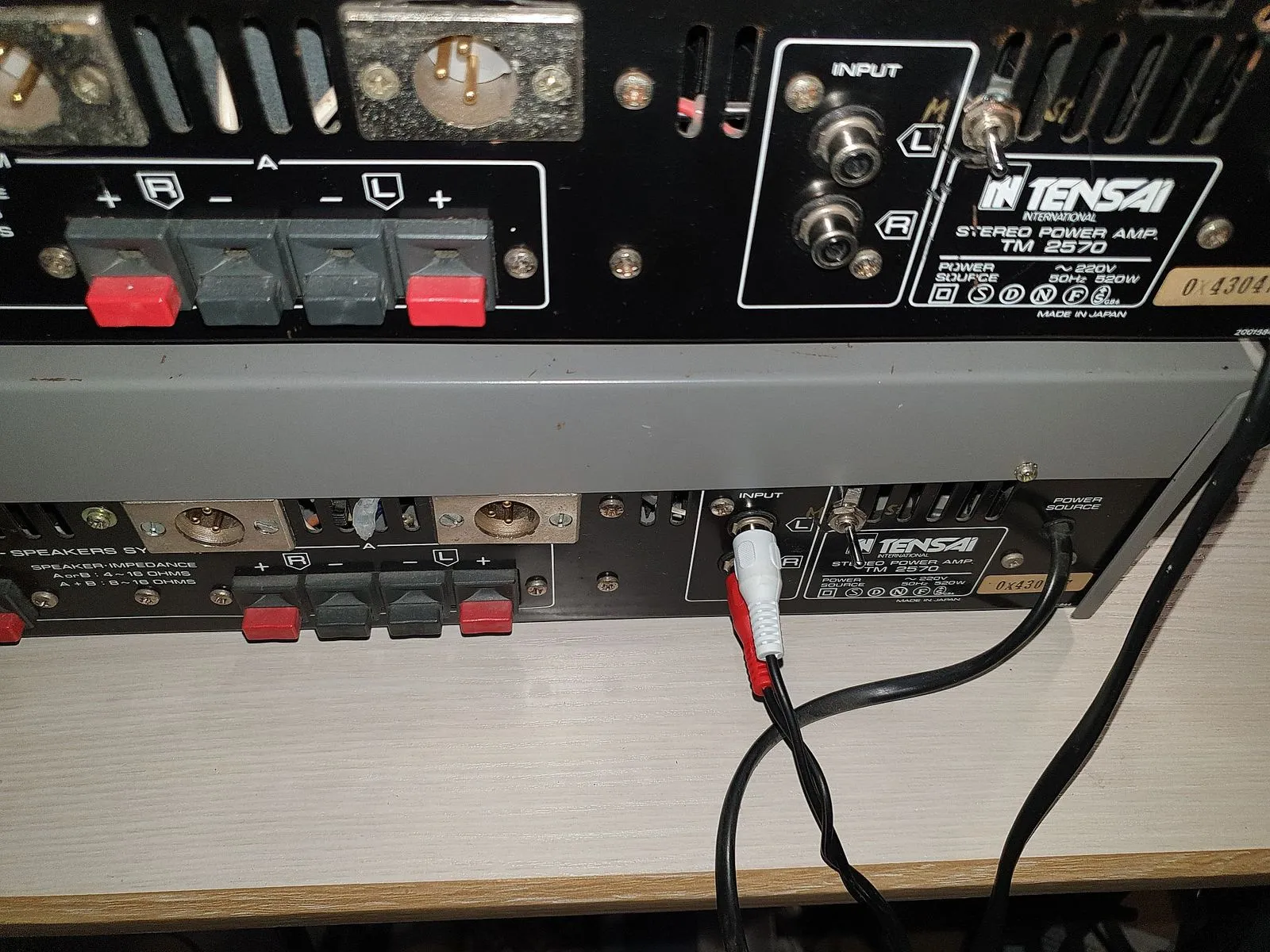

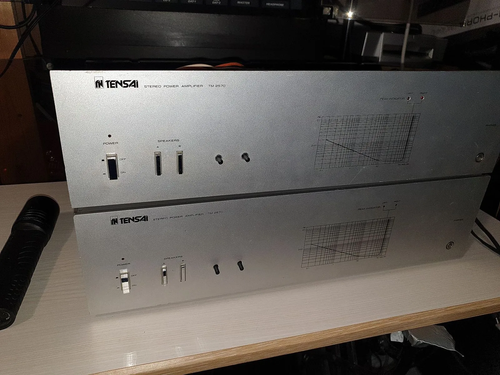

    Da hier ja einige Profielektroniker sind? ...mal ne doofe Frage:
    Bei meinen beiden uralten HiFi Endstufen TENSAI TM2570 brummt der linke Kanal. (Bei beiden baugleichen Endstufen).
    Bei der einen nen Tick stärker und es ist aber bei beiden´absolut nicht mehr hörbar, wenn ne "mittlere" Lautstärke gefahren wird, also nur ein leiser Brumm, der aber im sehr leisen Raum auch bei 1,5 mtr Entfernung der LS stört.
    Das ist der Kanal links, der den Eingang direkt neben (hinter) dem Netzschalter hat.
    1. Das muss ich noch irgendwie aufdröseln und evtl. den Netzschalter da temporär entfernen und die Kabel dort wegdrehen, damit sichergestellt ist, dass es kein Einstreuen von den 230V Kabeln auf den direkt benachbarten NF-Eingang der Endstufenplatine ist.
    Andere Möglichkeit, die ich sehe:
    2. Ich hab da vor 30 Jahren... nicht nur XLR Lautsprecherstecker eingebaut, sondern auch 2 (Lautstärke-) Potis vor dem Eingang geschaltet.
    Das wäre nun (evtl. sogar in Verbindung mit 1) Brumm-Möglichkeit Nr.2
    3. Jetzt zur eigentlichen Frage:
    Wie wahrscheinlich ist es, dass die Siebelkos und/oder andere Bauteile ursächlich sind?
    Würdet Ihr, nur auf gut Glück, die paar Elkos tauschen. Es sind ja nur ne Handvoll pro Seite und es sind keine teuren Größen...
    Danke für ein paar professionelle! Meinungen :thumbup:
    Klar, sollte die Reihenfolge auch so sein wie aufgeführt, denn wenn es 1 oder 2 waren, dann könnte ich 3 natürlich noch zusätzlich erledigen, schaden kanns ja nicht...

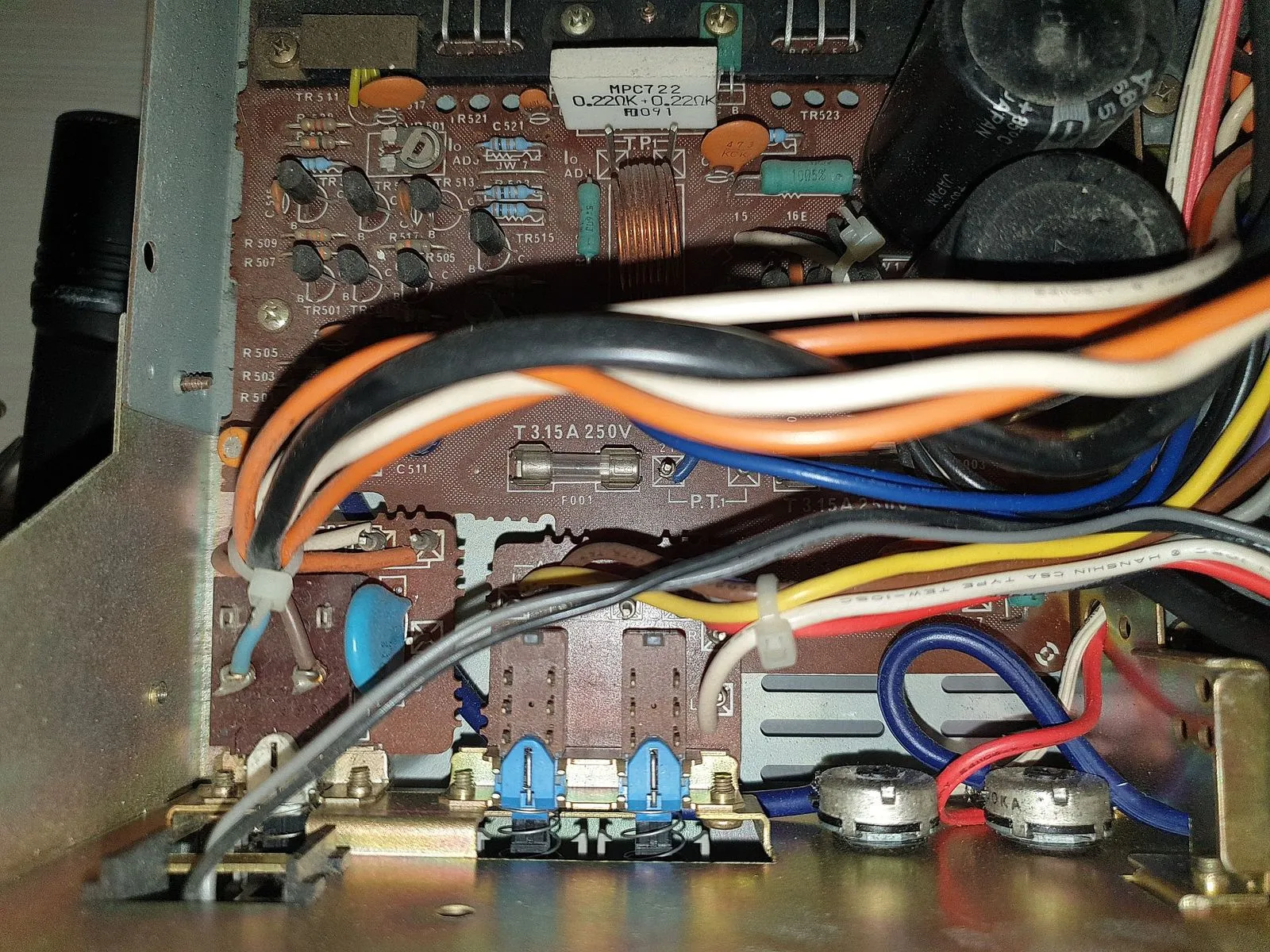

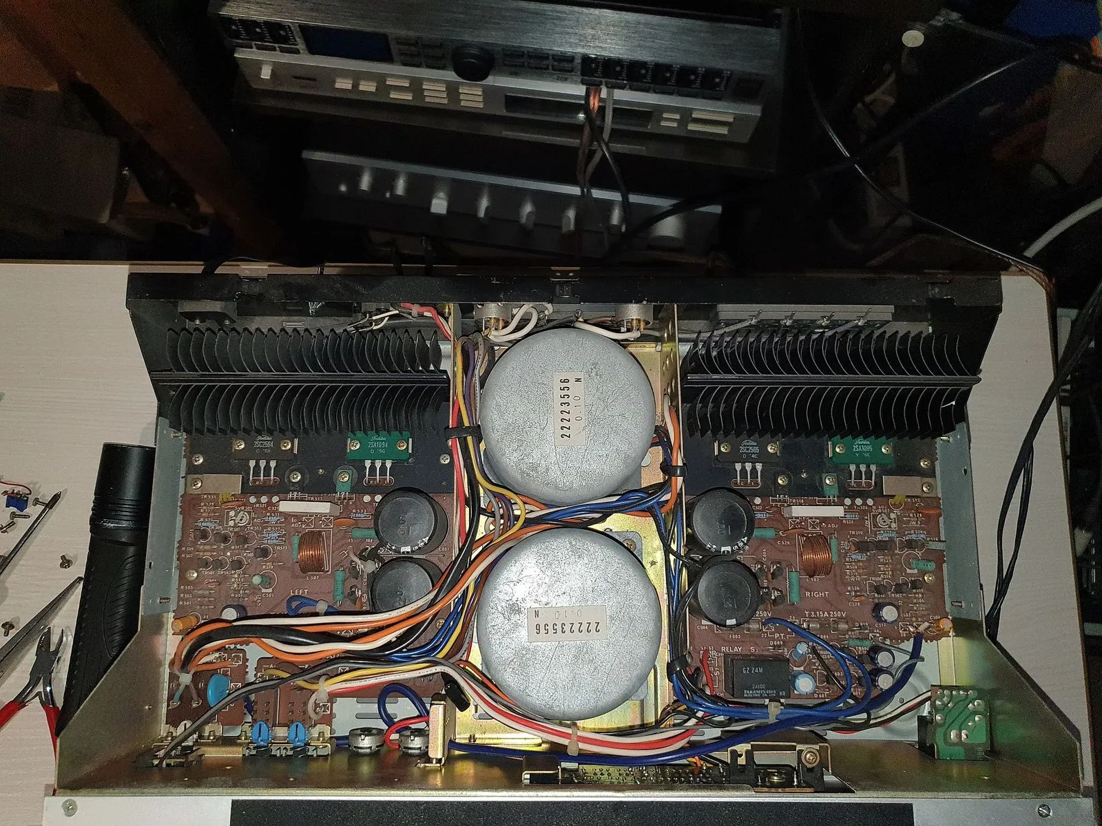

    So wie es nach den Bildern zu urteilen ausschaut, ist das ein doppel mono Aufbau.
    Also alles getrennt und doppelt vorhanden.
    Optisch macht das Innenleben keinen so schlechten Eindruck.
    Ein Defekt im Netzteil kann da aber durchaus für Brummprobleme in Frage kommen.
    Habe mindestens schon 100 Netzteilelkos getauscht, weil diese nicht mehr in Ordnung waren, aber selten wegen Kapazitätsverlust, sondern eher wegen einer Neigung zum Kurzschluß.
    Bei Geräten in solchen Alters kommt schon einiges in Frage, was für einen Brumm verantwortlich sein kann.
    Lötstellen, besonders an Steckkontakten nachlöten.
    Steckkontackte können oxidiert sein.
    Alle Kondensatoren zumindest auslöten und kontrollieren- messen, auch die kleinen Folien- Keramikkondensatoren.
    Verdrahtung kontrollieren, besonders die NF Leitungen, Litzen können selber oxidiert sein und hochohmig werden.
    Event. Potis kontrollieren, auch die auf der Platine, welche für Ruhestrom und Bias zuständig sind.
    Zentraler Massepunkt kontrollieren, ob da alles noch dran ist oder der event. vorhandene Groundlift mit den event. 100nF Kondensator.
    Wenn sich das Gerät einschalten lässt und keine erhöhte Stromaufnahme hat, so wäre das schon einmal ein gutes Zeichen.
    Als Erstes würde ich dann die NF- Leitungen am Eingang auf der Platine trennen um zu sehen ob der Brumm dann weg ist.
    So sieht man ob der Brumm vor oder nach dem Anschluss entsteht.
    Wenns dann immer noch brummt, dann wahrscheinlich Lötstellen, Massepunkt und die Netzteilelkos kontrollieren.
    Brummts immer noch, dann die kleinen Kondensatoren und die Potis auf der Platine kontrollieren.

    Die XLR Eibaustecker und der Schalter "M" / "ST" wurden nachträglich verbaut, da mal genauer hinschauen

    Die Trafos sind mit Stahlblech ummantelt - das ist hilfreich...allerdings sehe ich eiben räumlich asymmetrischen Innen-Aufbau, also Netzspannung seitlich nach vorne zum Schalter geführt, in einem Bündel mit signalführenden Leitungen (die Abschirmung hilft nicht gegen magn. Störungen) - das streut schon mal ein.
    Vorschlag:
    - Schalterleitung abklemmen, testweise eine Brücke herstellen, damit das Netzteil arbeitet, probieren, ob dann weniger Brumm da ist.
    - ggf. Die Netzspannung zukünftig extern schalten.
    - oder die hin- und rückführende Leitung miteinander verdrillen (das Magnetfeld hebt sich dadurch größtenteils auf), dazu muss si natürlich neu hergestellt werden, da die alte zu kurz ist.
    - über neue, separierte Führung der Netzspannung im Gerät nachdenken.
