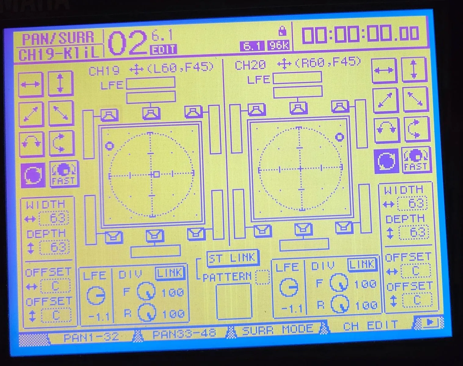

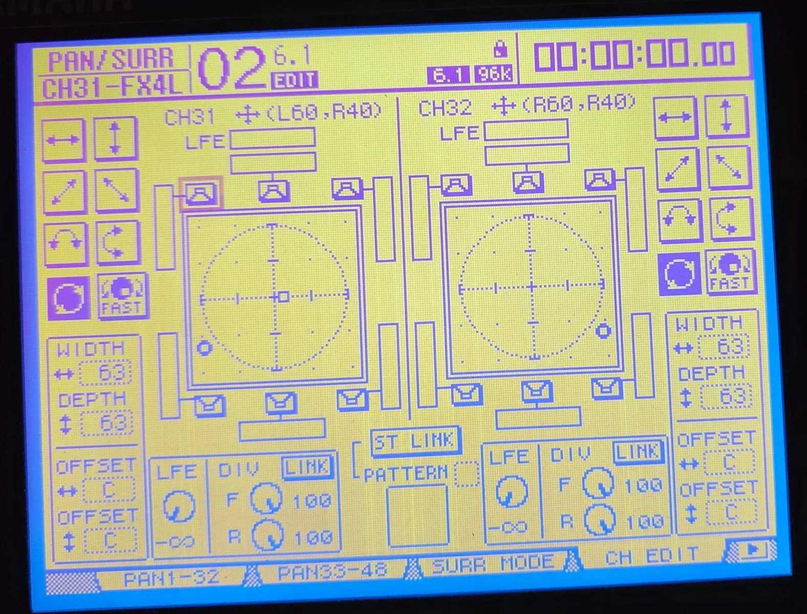

    Nur so eine Idee am Rande von mir: Wenn ich mir den geplanten Aufbau so ansehe erinnert mich das im Grunde an ein Kino ohne die Front. Vielleicht wäre das ja was als Zwischenschritt Stereo -> L-ISA. Natürlich müsste man dann an eine schmale Seite eher den klassischen Aufbau hinstellen mit min. einem Array links und rechts und gewünschter Bassaufstellung darunter. Die geplanten Boxen rundum an der Truss wären dann im Grunde die Surround Lautsprecher.
    Mit Yamaha Pulten z.B. kann man ja im 5.1 oder 4.1 Modus recht simpel Signale frei im Raum platzieren. Wenn ich das mit dem Pult und nur einem Stereosignal im Heimkino bei mir mache, wirkt das kurioserweise schon räumlicher. Da ich mein altes Schätzchen (DM1000) gerade neben mir stehen habe, so panne ich bei mir das Stereosignal auf räumlich:
    Also ein klein wenig in Richtung Mitte (ich nutze allerdings den 6.1 Modus mit Center vorne und hinten), sowie das gesamte Stereosignal weiter nach hinten versetzt, sodass die Surroundlautsprecher ebenfalls leise unterstützen. Das reicht schon für mehr Raumeindruck, wenn da tatsächlich was Hörbares von den Seiten kommt.
    Interessanter wird es noch, wenn man z.B. einen dezenten Raum (also Reverb) dazu gibt. Und richtig cool wird es dann wenn man entweder Livemusik / Einzelspuren und Effekte hat, oder wenn es um DJs geht wären wir wieder beim Reverb und ggfs. Samples mit Ping Pong Delays und so Zeug. Oder man "rührt" mit dem Joystick frei Hand im Raum herum und lässt Signale um sich kreisen oder sowas. Möglichkeiten gibt es da ohne Ende, man muss halt das Ausgangsmaterial dafür haben. Mir ist auch klar, dass das nicht für jede Person auf der Fläche gleich gut funktioniert, das dürfte aber besser wirken und weniger Auslöschungen produzieren, als die ursprüngliche Variante.
    Beispiel für ein Effektpanning:
    Wie man sieht ähnlich wie bei der Front, nur überwiegend auf die Surroundlautsprecher gepannt. Je nach Musikstil hatte ich schon Kollegen / Familie hier die meinten "das klingt ja wie im Konzertsaal hier". Das war einfach eine schnöde Stereospur und ein Reverb mit obigen Einstellungen. Speziell bei ruhigen Sachen ala Norah Jones oder Folkiges / Singer Songwriter mit Gesang, Gitarre, Violine und so funktioniert das richtig gut.
    Wenn man sich die Materialschlacht dafür antun will, wäre das vielleicht mal eine Möglichkeit mehr als Stereo auszuprobieren. Ich hab das selbst leider noch nie auf einer VA nutzen können, wollte die Idee aber mal einbringen. Vielleicht können die Theater / Musical Leute da eher was zur Praxis schreiben, die haben damit ja eventuell zu tun.

    ...ich mische seit bald 15 Jahre live in 5.1 auf Yamaha - da gehört bissi Wissen und Erfahrung dazu, lohnt sich aber :) - müßten schon so an die 1.500 VA's gewesen sein in Dolby 5.1 8)
    Die alten Yamaha-Pulte haben ja zu dem auch noch das 3-1 (L-C-R + Sub), was für 'ne Bühne auch schon super zu gebrauchen ist - das 5.1 lohnt echt nur dann, wenn man auch die Anzahl an Lautsprechern für die Surroundkanäle hat, welche großflächig auch den Schall über den gesamten Publikumsbereich verteilen können - wenn das nicht gegeben ist, reicht der "Effekt" nur für wenige Zuhörer; die restlichen z.B. 80% bekommen das gar nicht mit, also kann man das gleich bleiben lassen.....
