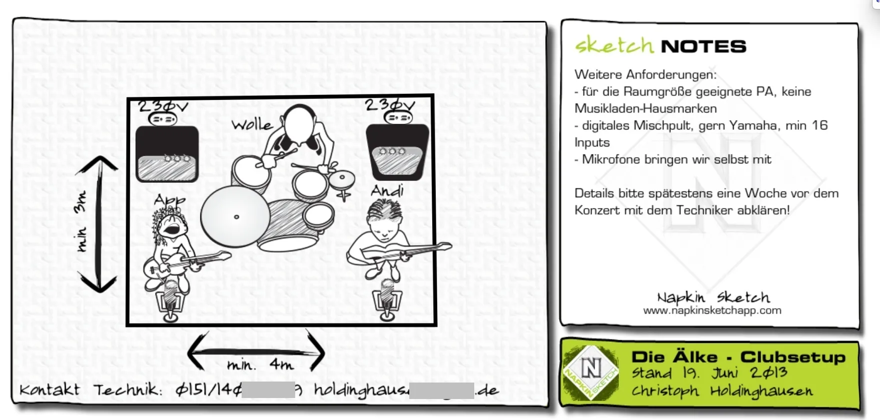

    Ein Freund eines Freundes aus Chicago hatte mal die "Napkin Sketch App" entwickelt, mit der man solche einfachen Setups zusammenscribbeln konnte. Finde ich nach wie vor großartig, gibts aber leider nicht mehr...
    there you go:
    Napkin Sketch Stage by Napkin Sketch, LLC
    Do away with using overly complicated software to create a stage plot or resorting to drawing on a bar napkin
    appadvice.com
    edit:
    geht wohl doch nicht mehr so, wie's soll...
    ...aber vielleicht hat ja davidgiga1993 da mal Laune 'n weitere App zu basteln ? *Zaunpfahlschmeiß* :S

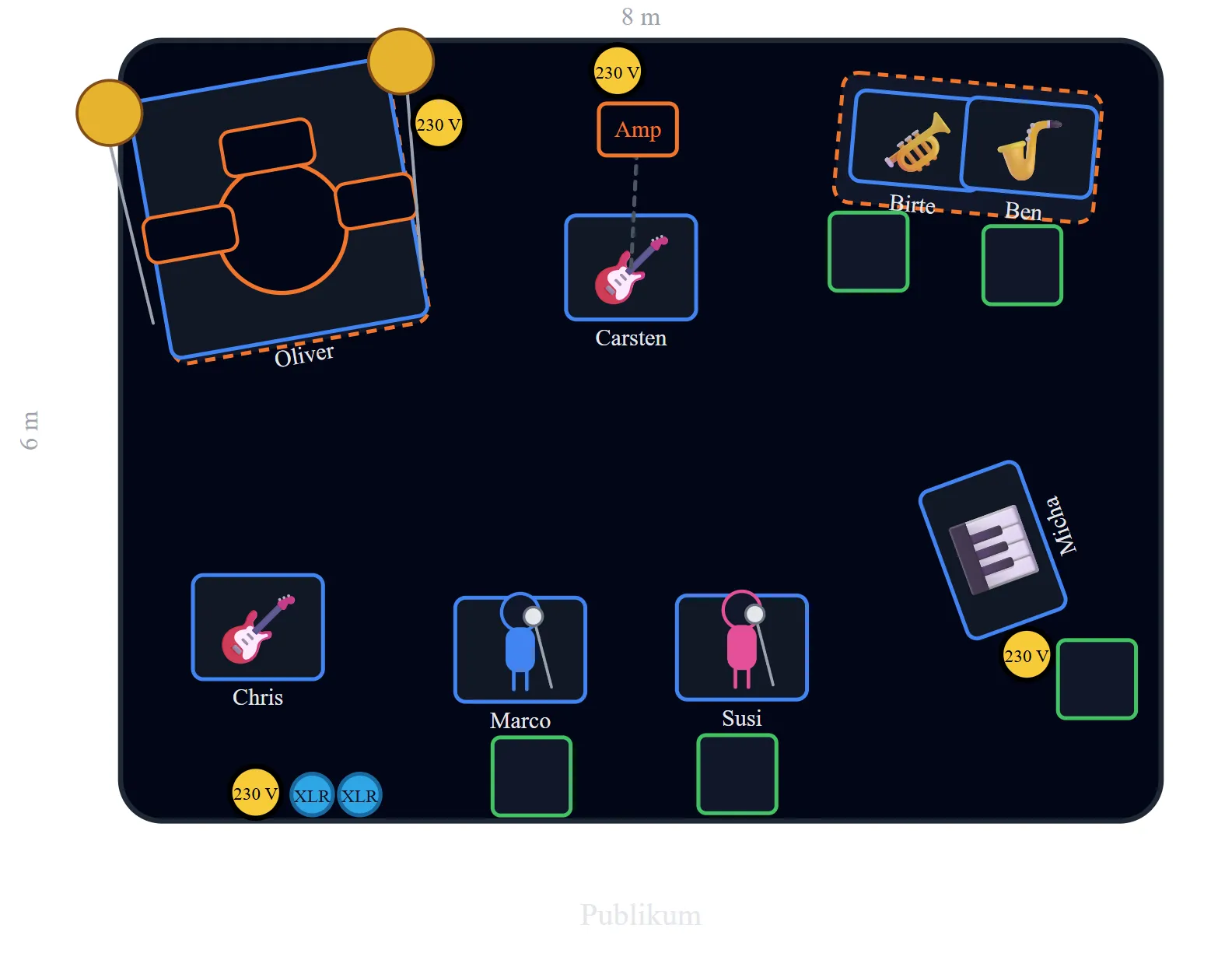

    • 24. November 2025 um 00:52
    An der "wir malen uns einen Stageplot"-Anwendung bin ich aktuell dran und hoffe in der kommenden Woche mal eine erste Spielwiese zeigen zu können.
    Ein erster Versuch:
    An den Icons werde ich noch arbeiten - aber das ist jetzt schon alles über ein Mini-Webprojekt mit entsprechendem Frontend erstellt.
    Die Monitore werden auch noch etwas kleiner und bekommen dann noch Nummern, so dass man Aux-Wege erkennen kann.
    Aber für 2 Stündchen an einem Sonntag-Abend...
    5.438
    27.285
    • 24. November 2025 um 01:15
    Tipp:
    solche Sachen werden oft ausgedruckt.
    Lass die schwarze Hintergrund-Farbe weg, das ist ein unnötiger Toner-Killer.
  • Finelight
    146
    930
    • 24. November 2025 um 01:21
    Danke für den Tipp. Hier zu sehen war aber nur ein Screenshot. Es wird eine PDF-Export Funktion geben. Da ist der Hintergrund weiß.
    5.296
    14.973
    • 24. November 2025 um 08:06
    Das Drumset ist aber echt fies!

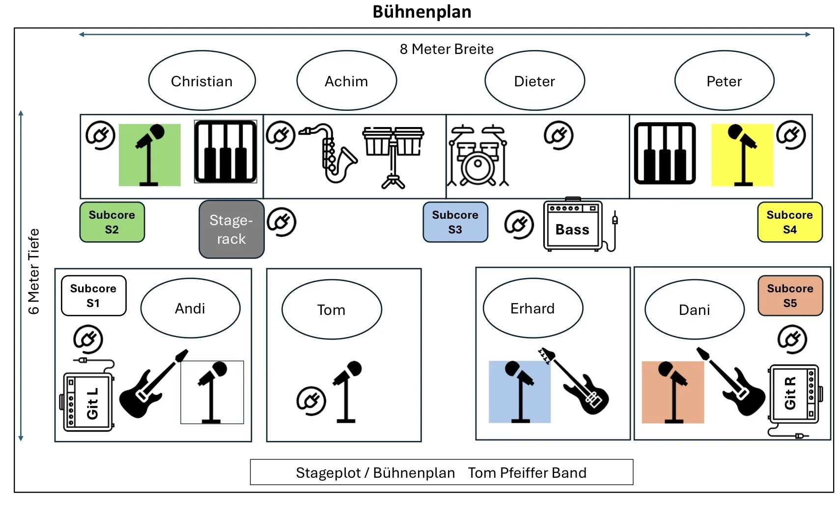

    4.382
    • 24. November 2025 um 11:05
    So schaut das bei mir aktuell aus.
    Mit klar erkennbaren Icons spart man mE gut Buchstaben.
    Farbcodierung matcht Subcore und Mikrofone bei mir.

    2.226
    • 24. November 2025 um 11:17
    Prinzipiell finde ich beide Darsellungsvarianten brauchbar.
    Das die von Seven etwas "runder" wirkt, liegt sicher daran, dass er deutlich mehr Zeit investierte als der erste Versuch von Finelight.
    Eine Kleinigkeit fehlt mir an beiden Varianten: Ich würde mir ein kleines Feld im Drumset zur benötigten Kanalzahl wünschen. Einfach z.B. "8 Ch". Kostet kaum Platz und man kann auf einen Blick das Jazz Set von der 1990 XXL Glam Metal Schießbude unterscheiden.
    Edit: Das Gleiche gilt für die Gitarrenplätze. Dort wird bei Coverbands ja auch mal gerne das Instrument getauscht.
    Grüße Wolf
  • treibsand
    1.572
    9.432
    • 24. November 2025 um 11:31
    Dabei würden mir nur Anzahl/Größe der Riser fehlen - und natürlich die Ansage, ob/was an Mics&DI erforderlich ist.
    Oder soll das ganze 'ebenerdig' (ebenbühnig?!?) aufgebaut werden? Die rechteckigen Rahmen verwirren ein wenig.
