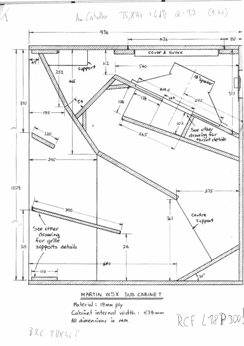

    Ich kenne nur eine Version, die auch online zu finden ist. Die ist eine Handzeichnung und nicht mit CAD erstellt.
    Nach dieser haben schon zwei Bekannte welche nachgebaut. (Der eine 8, der andere zwölf)
    Ich schau mal, ob ich Dir die Zeichnung später raussuchen kann.
    Ursprünglich war ein RCF L18P300 drinnen. Was neuere Bestückungen angeht, müsste ich nachsehen.
    Auf alle Fälle keine exorbitant teuren Chassis.
    Holzbearbeitungsmäßig bist Du einigermaßen fit und mit entsprechendem Werkzeug bestückt?

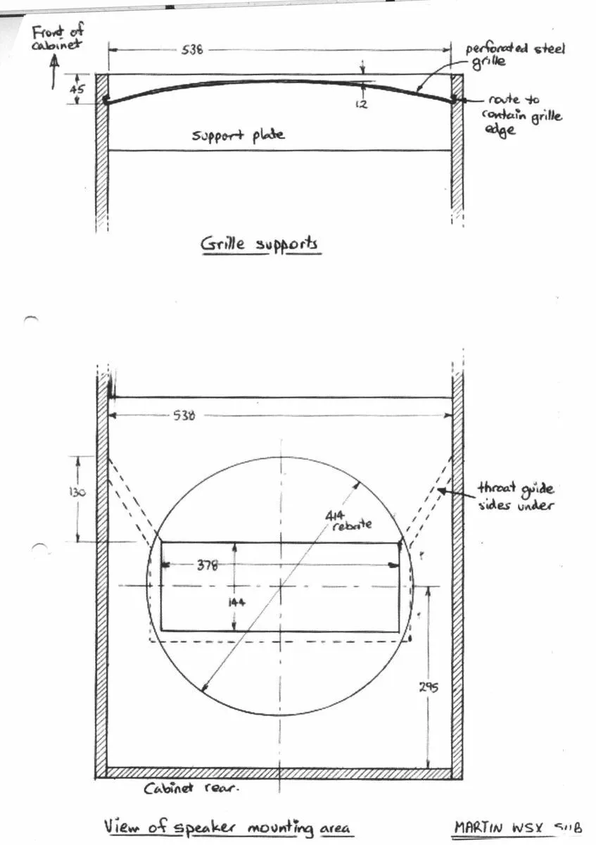

    Das bessere Chassis wäre der in der WSX Produktion ab Anfang der 2000er Jahre verwendete B&C 18TBX100. (Martin Audio Bezeichnung für das Chassis DLS1847)
    Die Box wurde dann intern als WSXa geführt.
    Dieser kann mehr Hub (25 mm Schwingspulenhöhe bei 12 mm Polplattenstärke gegenüber dem RCF L18P300 mit 23 mm Schwingspulenhöhe und 15 mm Polplattenstärke) und braucht daher einen Spacer-Ring (z.B. aus 6 mm Multiplex) da die Einfräsung in der "Schallwand" im Orginalplan dann nicht mehr ausreicht damit die Membran nicht das Holz "küsst".
    Die Box kann mit dem B&C Chassis und entsprechendem Amping etwa 2-3 dB mehr Maximalpegel wegen der höheren mögliche Auslenkung als mit der alten RCF Bestückung.
    Plan:
    Auf der Zeichnung bitte die Beschriftung mit B&C 18TBX46 ignorieren!

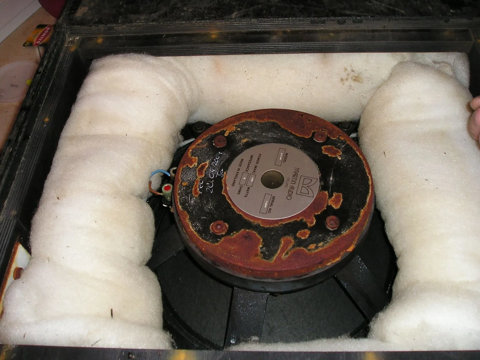

    In der geschlossen Rückkammer plazierst Du am besten gerollte Polyesterwattematten und zwar so, dass sie nicht an der Membran reiben können.
    Also in etwa wie hier auf dem Bild einer Martin Audio F2B Box:
    Wenn Du noch Fragen hast, frag! ;)

    Vielen, vielen dank, ich werde mir den plan mal ausdrucken und genauer ansehen als am handy... Den bau werde ich in dem fall auch einleiten in den nächsten wochen, als holz für die Box, kann ich da 18mm birke Multiplex nehmen?

    Für das was Du offensichtlich gedenkst an Topteilen mit den neu zu bauenden Bässen zu kombinieren, langen solche doppel 18" Bassreflexboxen völlig.
    Eine Ansammlung von WSX Hörnern wäre da sowohl vom Bauaufwand als auch qualitativ und pegelmäßig völlig übers Ziel hinausgeschossen. Damit sich sowas wirklich rentiert sollten da schon ganz andere Topteile dazu kommen.
    Vieln dank Fux, ich werde in dem fall mal einen bassreflex zusammen bauen mit den treibern vom kumpel, dann kann ich auch weitersehen. Ich bedanke mich vin ganzem herzen!
