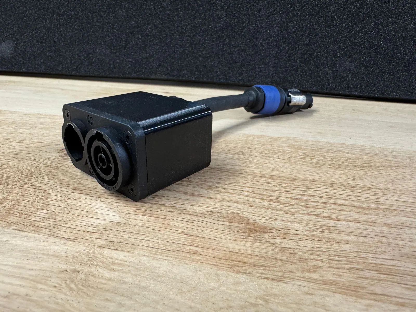

    Guten Tag liebe Community
    Ihr kennt sicherlich das Problem. In eurem Lager tummelt sich mittlerweile eine Mischung aus Powercon und Powercon true 1 Geräten. In der Traverse ist chaos und ihr müsst darauf aufpassen welche Geräte hintereinander hängen oder nicht.
    Wir haben für uns festgelegt das wir gänzlich auf True 1 wechseln. Da wir aber nicht nur true1 Geräte kaufen wollen haben wir uns für dieses Thema eine Lösung überlegt welche wir ,erwägen zum kauf anzubieten.

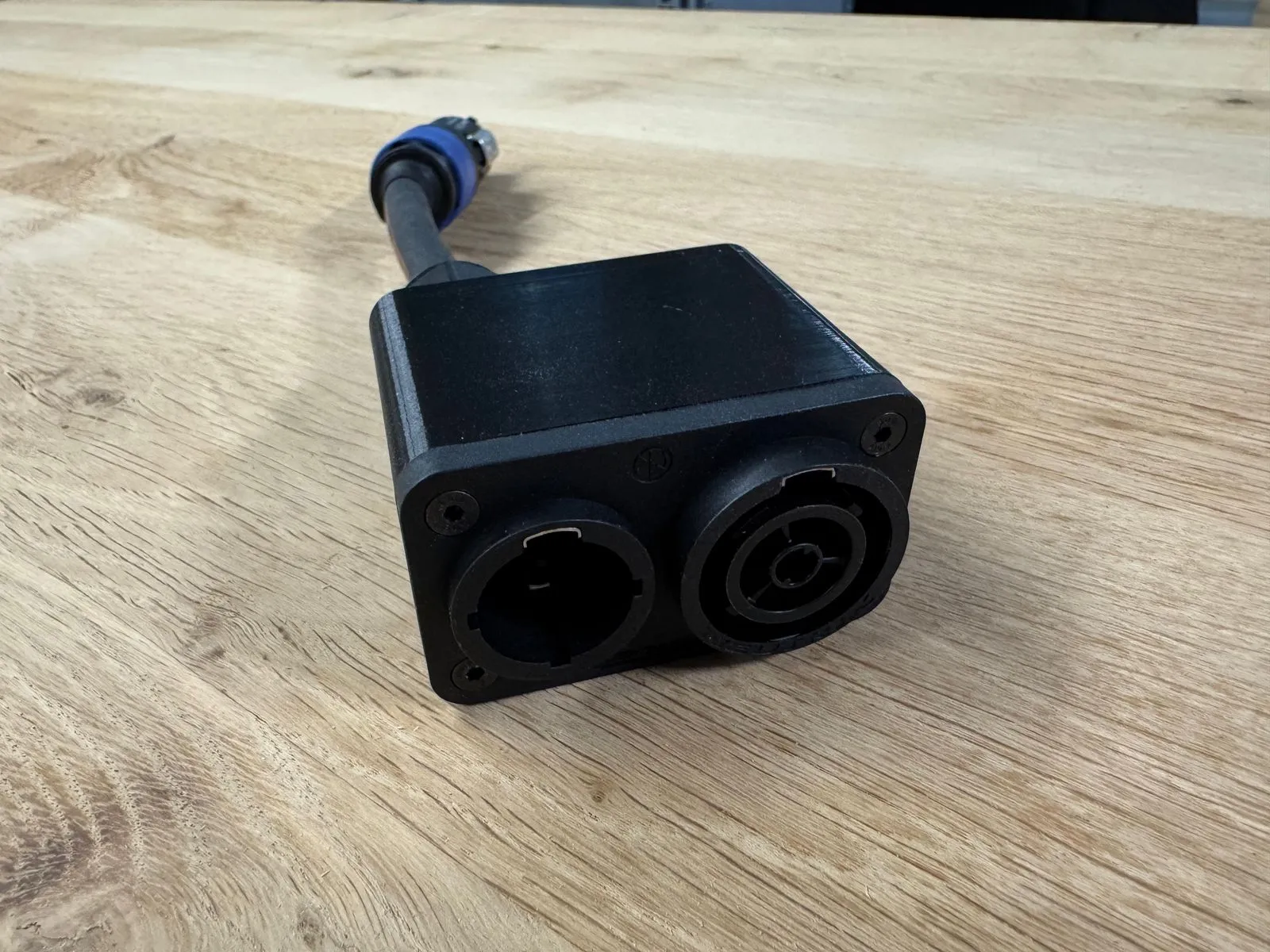

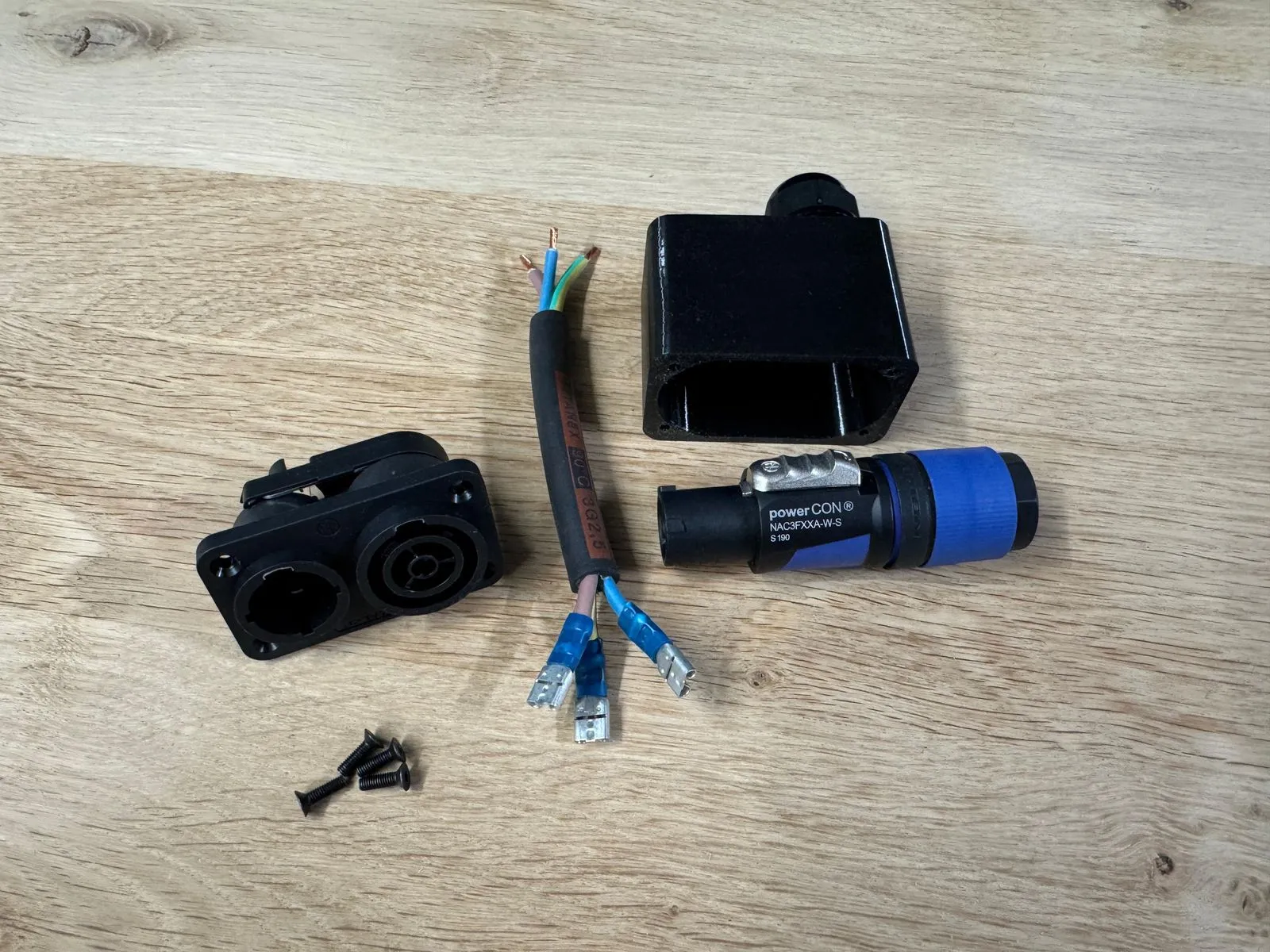

    Im Anhang findet ihr unsere True 1 auf Powercon Adapter. Das ganze ist ein stabil gedrucktes 3D Druck Teil. Vorteil ist das ihr von dort auch direkt weiter verkabeln könnt zum nächsten Gerät.
    Da es sich um ein Eletkrisches Betriebsmittel handelt würden wir das ganze vorerst gerne als Set verkaufen zum selber zusammenbauen. Bei interesse meldet euch gerne. Einen Preis rechnen wir gerade aus.

    Punkt 1: bzgl. 3D-Druck bei Elektro bitte folgenden Thread beachten:
    Thema
    VDE gerechte Montage NAC3FPX-TRUE1 von Neutrik auf Blenden
    welche Methoden für eine VDE gerechte Montage von Neutrik NAC3FPX-TRUE1 auf Anschlussblenden ohne Rückwand kommen euch in den Sinn?
    Gibt es soetwas ähnliches wie die Hicon HI-HOUSING universal Leergehäuse für D-Flansch auch in den Schraubmaßen für NAC3FPX-TRUE1?
    Ganz andere Idee?
    MatzeRockt
    12. Januar 2026 um 17:13
    Punkt 2: Bitte Titelzeile anpassen, damit man weiss worum es geht - Ideen gibt es viele und zu allem...

    Neutrik Adapter BoXo | Verteiler für speakON, powerCON, etherCON, XLR
    Gibt es schon, ggf. Wasserdicht und aus Vollmaterial als Spritzguss.
    Für das konfektionierte Kabel bzw den Bausatz ist für Dich als Inverkehrbringer höchstwahrscheinlich eine weee Registrierung bei der Stiftung ear erforderlich.
    Für welche Produkte gilt das ElektroG? | stiftung elektro-altgeräte register
    Geht vermutlich zu 99,99% unter dem Radar durch, den Verkauf von selbst gebauten Kabeln betreiben hier und auf eBay etc. ja mehrere Anbieter. Trotzdem hat man als Hersteller gelegentlich sehr unerwartete Post im Briefkasten, oder ein Mitbewerber der Dich nicht leiden kann schwärzt Dich an.
    Wenn dich die Stiftung ear/Bundesumweltamt am Haken hat geht die Gebührensatzung bis ins sechsstellige, zzgl. Verkaufsverbot bis zum Abschluss der Registrierung und mehrjähriger rückwirkender Gewinnabschöpfung.
    Ist leider nix was einen großartig motiviert dieses Land wirtschaftlich nach vorne zu bringen, aber Hauptsache wir können uns Entbürokratisierung auf die große Fahne hängen :)

    Die Idee ist ja nicht neu. Neben den o.g. amtlichen Boxo gibt es die auch in günstig:
    Hilec ADAPTER PCT1 M/F-PC F
    Und Zack kann man sogar Robe pointe mit pwcT1 hybridkabeln durchschleifen.
    Und wenn man da noch nen powercon T1 Stecker alternativ dranschraubt, dann z.B. auch Robe Spiider…
    Also bei uns hat inzwischen jedes movinghead so einen Adapter dabei. Immer wenn hybridkabel am Start sind, ist das ein Gamechanger.

    Also in meiner Praxis reichen mir eigentlich Kabeladapter ohne Box aus, man braucht ja eh etwas Länge und im besten Fall passt das oder man stückelt True1 ran. Daher braucht es so eine Box eher wenn die Geräte nicht Link-fähig sind... Dafür ist das gut, aber solche Geräte eigentlich nervig.
    496
    5.389
    • 10. März 2026 um 14:15
    Kabel wäre mir zu kurz.
    1.206
    3.857
    • 10. März 2026 um 14:21
    Gibt es alles schon in mehrfacher Ausführung, das Kabel ist zu kurz, der 3D Druck absolut unprofessionell. Mach das für dich, aber verschone bitte den Rest der Welt damit.

    Das 3D gedruckte Zeug braucht beim besten Willen niemand und hat 0 professionellen Anspruch. Es ist heutzutage so einfach ein Blechgehäuse zu zeichnen und fertigen zu lassen, da muss so ein Quatsch echt nicht sein.

    ? Also von Powercon auf True1 und umgekehrt zu gehen... Das geht doch von Zentimeter bis mehrere Meter. Erfahrung lehrt: Kurze 1m Stücke und ein paar 3m sorgen schnell für aufgeräumtes Rigg ider Tower.
    Bauen bekannte Lieferanten oder die eigene Werkstatt in 10 Minuten. Ohne Probleme, weil alle Komponenten ohne Bastelei verwendet werden. Wie gesagt: Als Splitt macht eine Box Sinn!
    Und da würde ich auch neue Produkte kaufen (aber nicht Adapter sondern True1 1auf 2 bis 1 auf n - aber in outdoortauglich!).

    Welche Norm spricht nochmal gegen 3D Druck? Und was ist der Grund?
    Das allgemeine 3D-Druck-Bashing finde ich grad etwas drüber.

    Dann lass das in vernünftig SLS, PolyJet oder MJF drucken, aber nicht in Plastikwürstchen FDM und schon hat da niemand (also zumindest ich nicht) was dagegen. Auch dafür gibt es massig hervorragende Dienstleister im In und Ausland. Dann nimmt man da entweder vernünftige Kunststoffschrauben oder Gewindeeinsätze zum verschrauben.
