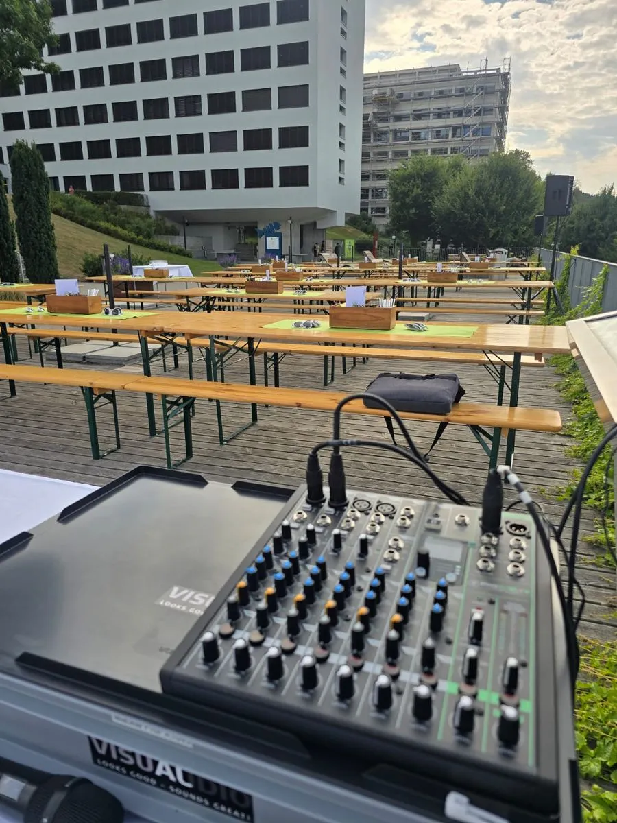

    So, heute war das zum ersten mal im Einsatz. Hat perfekt gefunzt. Setup hier war: 2x Handfunke, 3x Aktivbox für eine Ansprache.
    Sound war perfekt. Wie unschwer zu erkennen ist, war das eine sehr "einseitige" Sache (quasi mono), deshalb könnte ich jetzt auch nicht sagen, ob bei mir L/R auch ungleich laut waren.
    Vom Wetter her war es windig, 30°C im Schatten, teilweise volle Sonneneinstrahlung und dann wieder bewölkt mit Gewitterneigung. Im Notfall hätte ich das Pult kurzerhand in die Kiste gepackt - eine 3-Sekunden Übung.

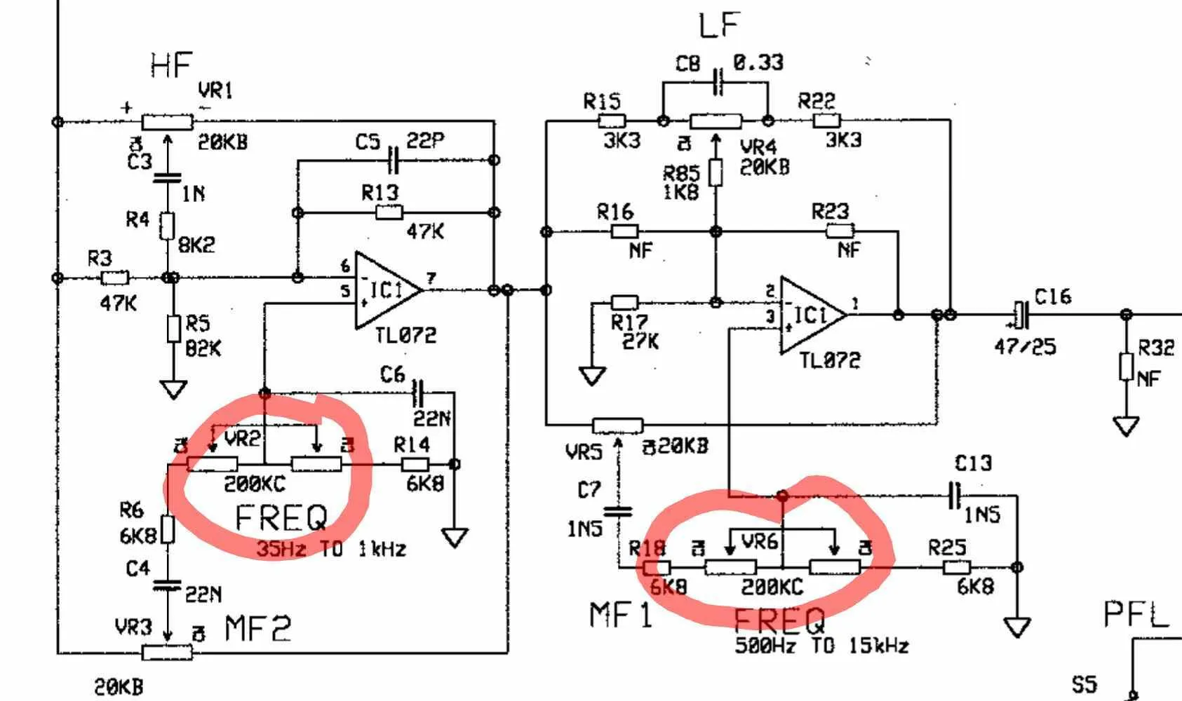

    Ich finde es auch schade, dass es den nicht gibt. Beim Yamaha MG12XU, das ich etwa in der gleichen Kategorie sehe, ist das auch so gelöst. Vermutlich dachte man sich, dass bei einem Line-Signal die +10dB Verstärkung über den Fader/das Drehpoti genügt und es somit den Gain nicht mehr braucht.
    Das Pult ist nicht perfekt und kein Alleskönner.
    Nachtrag: Beim A&H ZED10FX und beim Soundcraft EPM12 haben die Stereokanäle zwar einen Gain-Regler, dafür nur je einen 2-Kanal EQ. Offenbar denken alle Hersteller, dass es für die Stereokanäle weniger Optionen braucht. Oder gibt es hier auch einen historischen Hintergrund dafür?
  • Online
    ERICH
    825
    4.275
    • 12. August 2026 um 23:53
    Das ist bei stereo Kanölen sehr oft so.
    Nur ein paar Bänder mit festen Frequenzen.
    Ich vermute mal, das das schaltungstechnisch analog günstiger zu bauen ist - vorallen durch weglassen der Semi Parametrik.
