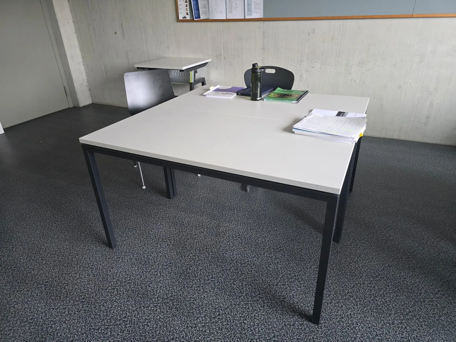

    Es wird ein Tisch-Block in der Raummitte sein, der 1.3 x 1.3 Meter gross ist. Im Abstand von 1m (eine Wand) bis ca. 3m (3 Wände) sind die Wände. Die Decke ist ca. 3m hoch und besteht aus einer absorbierenden Schicht, welche die Akustik etwas verbessert. Der Boden ist ein Kunststoffboden. Ansonsten ist der Raum akustisch nicht auffällig.
    Für diese Podcasts werden vermutlich 2-4 Leute anwesend sein. Im Minimum ist es eine Interviewsituation und im Maximum eine kleine Gesprächsrunde. Video ist (noch) kein Thema. Köpfhörer gibt es am Anfang auch noch nicht (kein Budget).

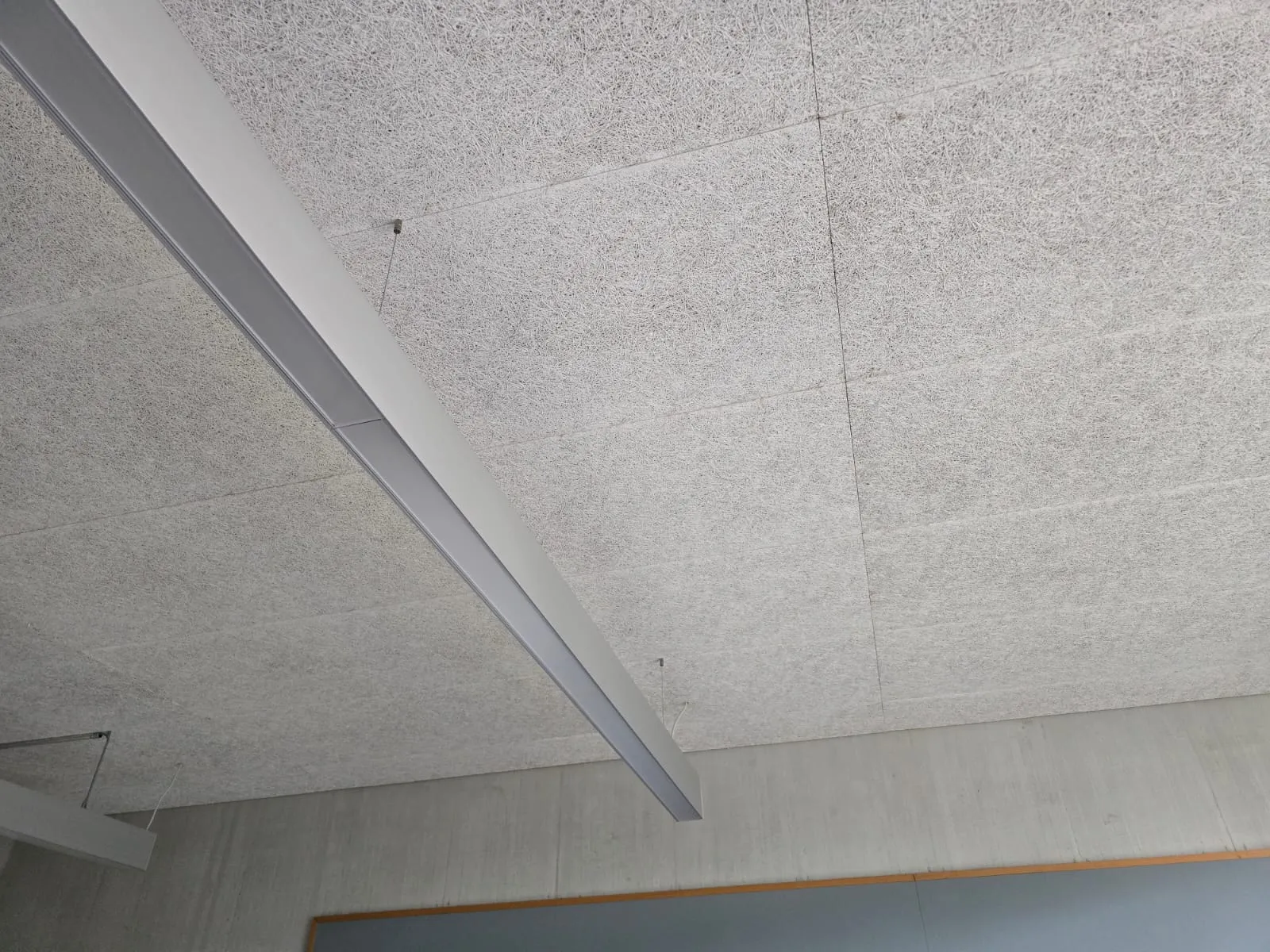

    Hier 2 Fotos vom Raum:
    Hier soll der Podcast stattfinden
    Die Decke

    • 17. August 2026 um 12:38
    man sollte sich vielleicht auch vergegenwärtigen, das bestimmte dinge einfach ohne Budget nicht gehen :)
    niemand hört sich einen Podcast an, wenn der ton schlecht ist.
    schön ist ja, das der raum eine Akustik decke zu haben scheint.

    zegi Mikrofone hast du doch genug. Die Rode M2 sollten ganz gut gehen. besorg dir einfach noch Schaumstoff-Drüberzieher dafür und dann auf stabile Stative den Leuten 20cm vor's Gesicht. Automatikmischer, Multibandkompressor, Leveler und ab geht die Luzi.
    Professionell wird das Ergebnis eh nicht, das sind zu viele ungünstige Faktoren.
    Bestes Investment dürften so eine kleine Akustikstellwand für auf den Tisch (vor der Wand) aus dem Büroshoppingkanal deiner Wahl und ein paar Filzunterlagen für die Klapperstühle sein.
    Filz o.ä. auf dem Tisch ist auch sicher gut
    Bei 4 Leuten wird's dann schon eng mit der Platzierung wg. übersprechen.
    wenn's hat (sieht nach entsprechenden Räumlichkeiten aus) noch 2-3 Flipcharts im Raum aufstellen, die die direkten Reflexionen etwas besser verteilen.

    Teppich auf den Boden und Molton an die Wand sind der erste Schritt in meinen Augen.
    Mehr Möbel und Pflanzen schaden auch nicht.
    SC450 vom großen T ist gut brauchbar und als Stereo Set extra günstig.
    Nur nicht den Poppschutz vergessen und weit ran mit den Sprechern.
    Ich würde für jeden Sprecher ein eigenes Mic benutzen.
    Hab damit schon Aufnahmen (im Podcast Stil) gemacht, funktioniert gut.
    SC450 geht zudem extrem gut an Gitarrenverstärkern.

    Wenn ich auf das Bild schaue, höre ich den Raum quasi schon. =O
