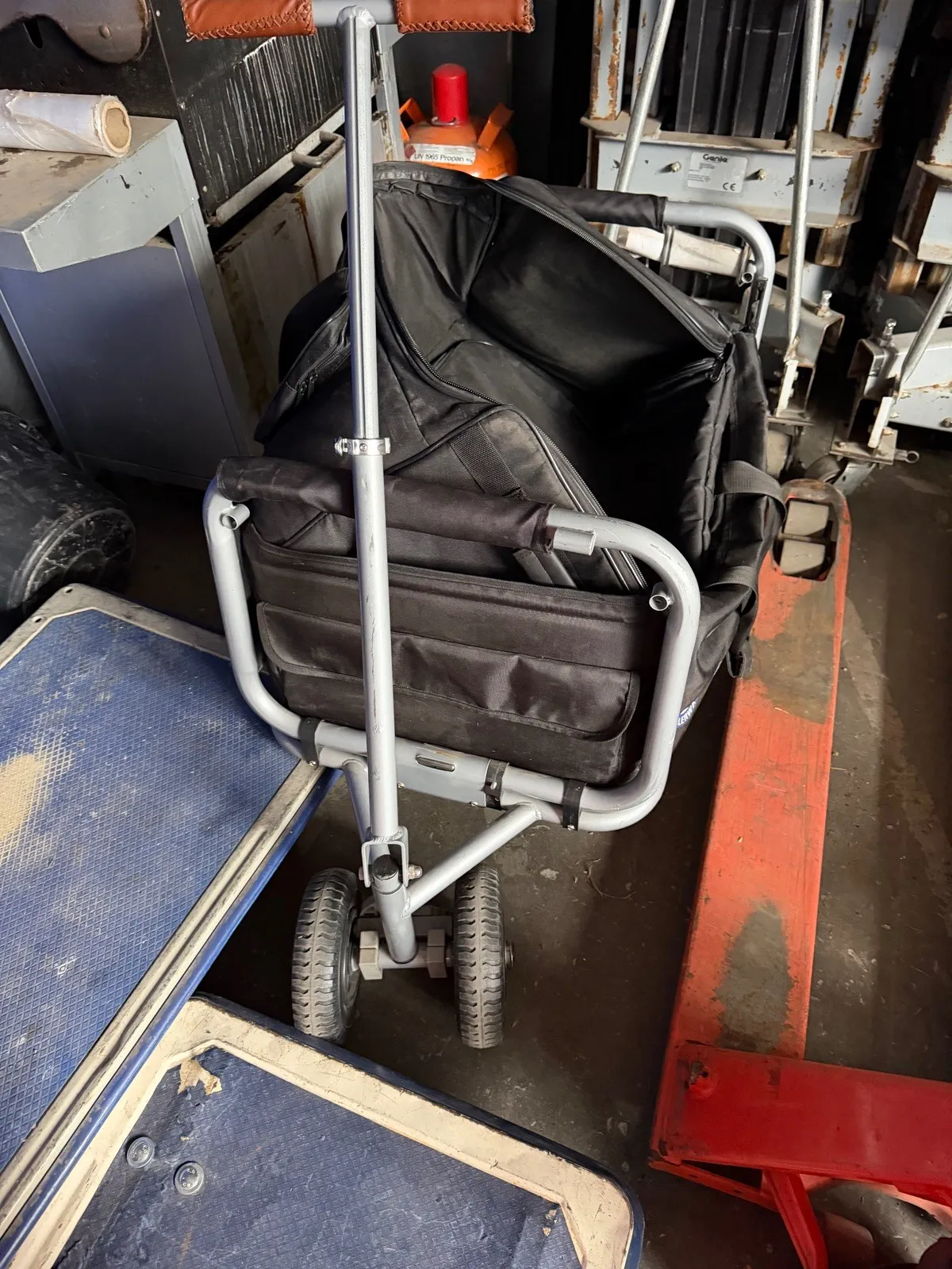

    • 26. August 2026 um 09:18
    Wir verwenden etwas in dieser Richtung. mit Luftbereiften Rädern fährt sich das ganz gut auf schlechtem Untergrund.
