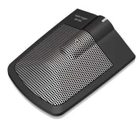

    Wir nutzen derzeit zur Flügelabnahme immer 2 Kondensatorstäbchen - von außen in den halb offenen Deckel hinein geangelt.
    Das sieht aber nicht wirklich schön aus, ist aufwändig aufzubauen und zu palzieren.
    Daher der Gedanke 2 Grenzflächen im Flügel zu platzieren.
    Da wir das eigentlich nur 1...2x im Jahr gebrauchen haben wir bisher damit gelebt.
    Aber jetzt hat das große Ohr die BA 19A angekündigt und das macht es für uns preislich intressant.
    Hat jemand Erfahrungen mit Grenzflächen im Flügel?
    Wohin am besten positionieren?
    Etwas unterlegen?
    Wie die Kabel führen?
    Welche zusätzlichen Fettnäpfe gibt es zu vermeiden?

    Zitat von ERICH
    oton hast du auch schon andere Positionen mit Grenzflächen probiert, die nicht so problematisch sind?
    Ich habe sie auch schon reingelegt, das ging auch, aber klingt etwas härter. Wenn der Deckel komplett zu ist ist es dann aber auch schon egal, dann klingt es nie wirklich gut respektive braucht viel EQ.
    Für "Rockflügel" klebe ich zwei SM57 rein und gut ist.
    Ich kenne allerdings die Behringer Grenzflächen nicht. sind die eher linear oder eher "Bassdrum" vor-EQ´t ? Das ist nämlich das Problem vieler Grenzflächen, der Badewannensound ist beim Flügel eher kontraproduktiv.
