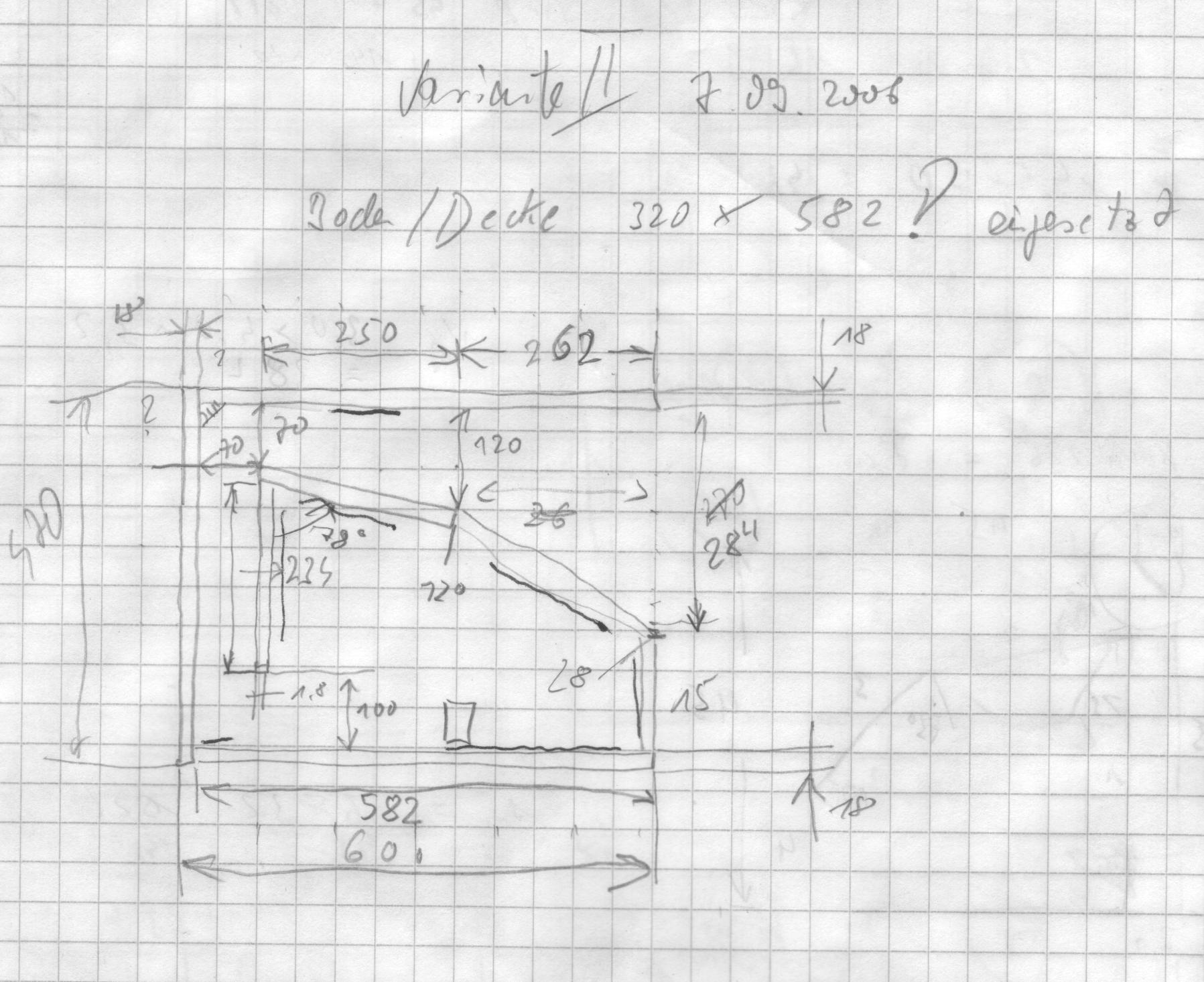

  • PeterG
    698
    • 2. Februar 2007 um 10:13
    hab meine Skizze gefunden.... :oops:
    http://www.hornlautsprecher.net/WEB/HB-3.jpeg
    Werde das Teil am 11.02. mitbringen mein Messmikro auch: ev. kann Fabian ja mal einen groben Vergleich machen, damit ich weiß wieviel ich beim Messen daneben liege.
    MfG
    Peter
