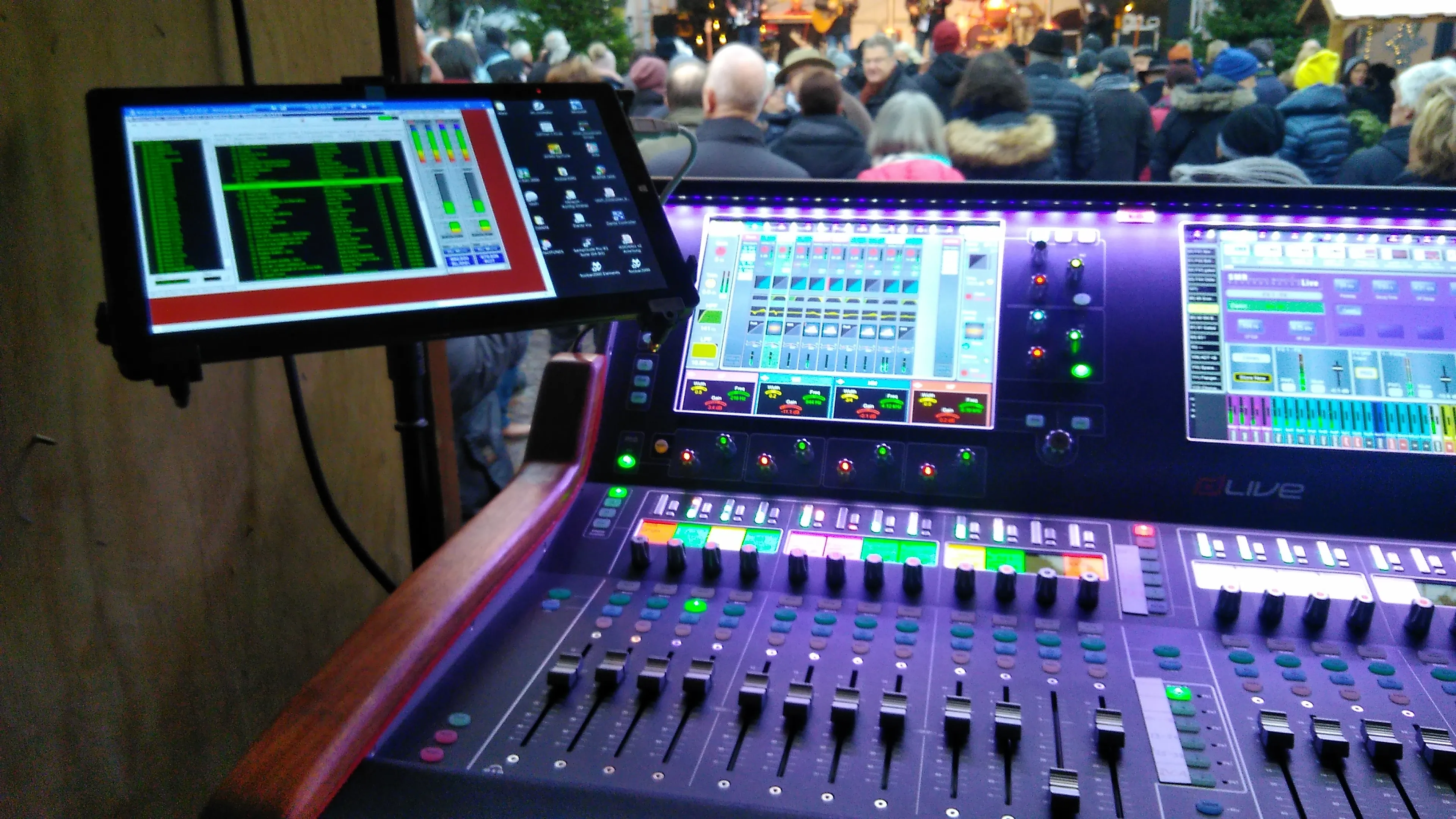

    zurück zum tablet:
    heute hatte ich ja das "winter-openair" ;)
    die sache mit RDP hat sich auch hier wieder bewährt. wenn ich das windows-tablet am FOH an den USB angeschlossen hatte, wurde die verbindung per netzwerkkabel hergestellt. sobald ich den apparat abgezogen und mit zur bühne genommen habe, hat sich RDP per WLAN verbunden, so dass ich quasi nie einen aussetzer in der bedienung hatte. vorraussetzung ist dafür natürlich, dass die WLAN strecke auch bis zum FOH reicht. aber selbst wenn dem nicht so sein sollte: sobald das tablet in die reichweite des WLANs kommt, verbindet sich auch RDP wieder.
    auf der bühne hatte ich dann den director im einsatz - und habe das iPad (welches ich als spare dabei hatte) dann nicht ein einziges mal angefasst.
    den director habe ich dabei nur mit dem mixrack verbunden, somit kann man sich eine eigene oberfläche zusammenbauen. das ist sehr praktisch.
    mein fazit aus den letzten beiden gigs:
    das iPad brauche ich nun nicht mehr.
    hier noch n bild von heute:
