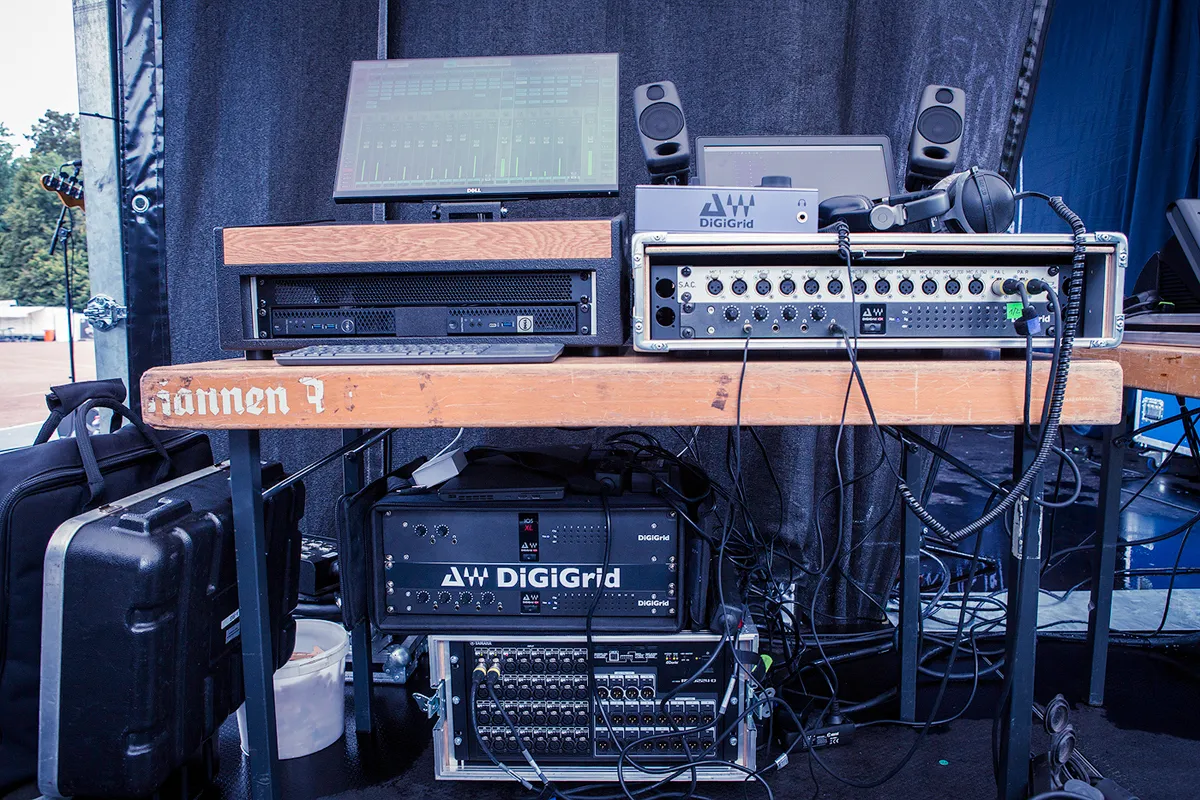

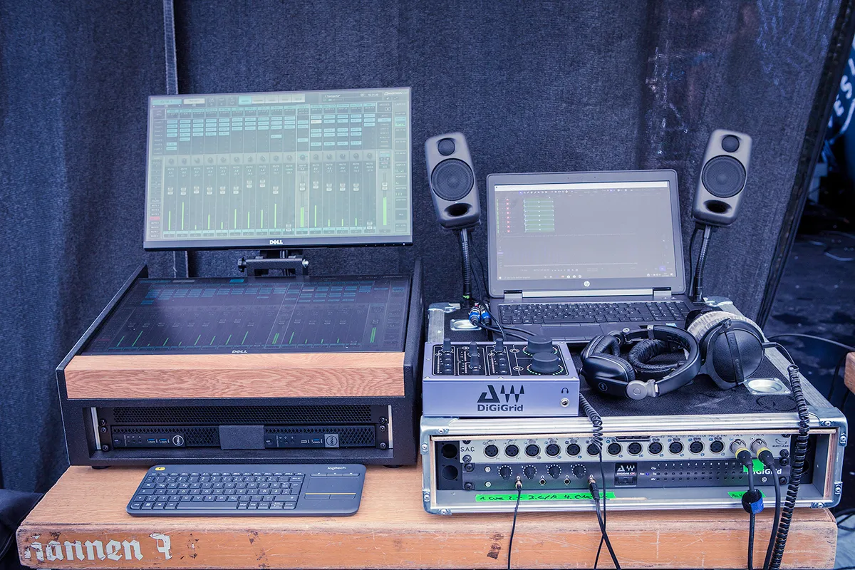

    Kauft mal lieber meinen SoundSurface Krempel...geht auch mit dLive:-)
    Entweder zwei Touchscreens oder einen Screen oben und unten Faderpacks (IP8 oder Waves Fit).
    Hardware Surfaces sind doch voll 2019ziger...genauso wie Konzerte vor Publikum.

    an dein case hab ich auch schon gedacht, aber das hatte ich zu spät gesehen. hab mir anfang corona einen großen touchscreen gekauft, um das mal auszuprobieren. aber erstens weiß ich immer noch nicht, ob mir das wirklich gefällt. und zweitens weiß ich nicht, ob mein screen da reinpassen würde.
    und drittens kommt im moment einfach viel zu wenig geld rein, als dass sich weitere investitionen rechnen könnten.
    aber ich hab dein rack schon seit längerem auf dem schirm, das gefällt mir gut.
