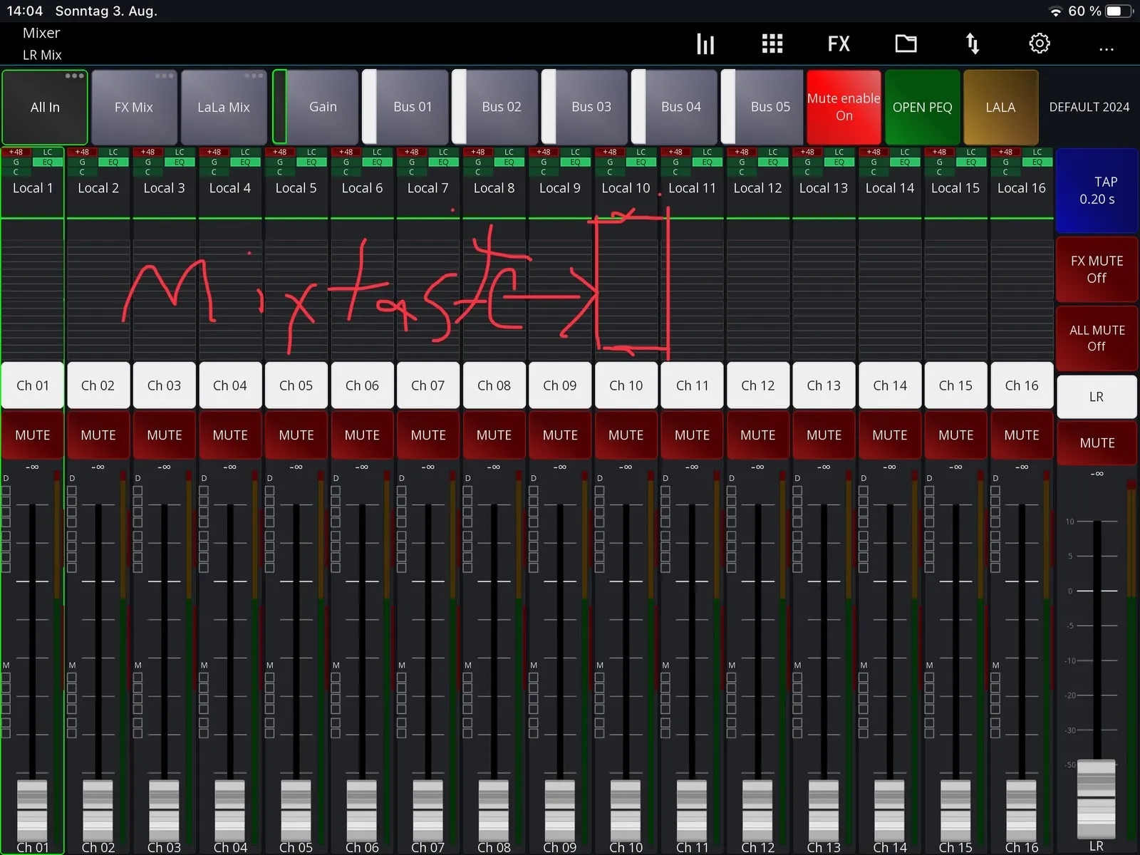

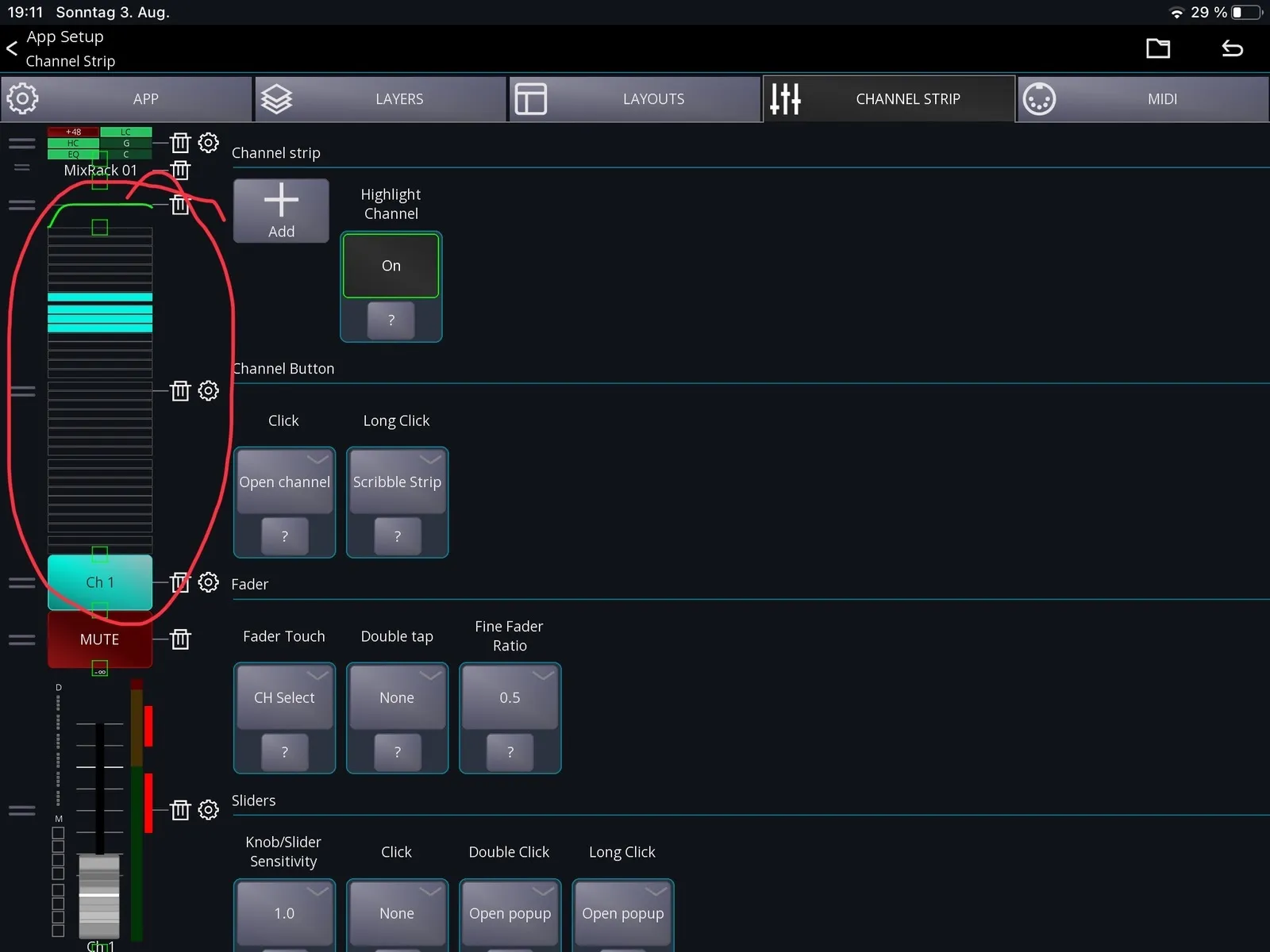

    ich habe es gerade ausprobiert.
    MS reagiert nicht auf die MIX auswahl im Director, bzw. über das IP8 board.
    guma:
    diese "Mixtaste" hab ich gerade in mein layout eingebaut. sieht bei mir zwar anders aus, aber dürfte trotzdem die selbe funktion haben.

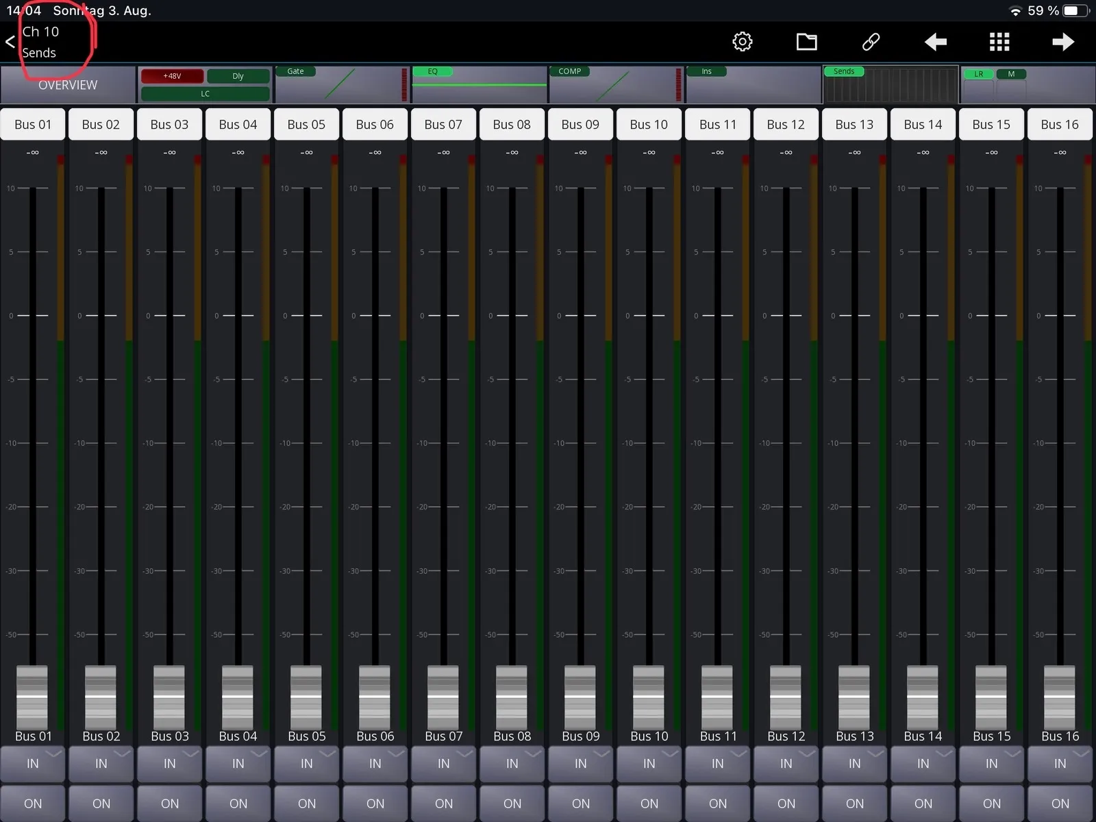

    …sieht bei mir zwar anders aus…

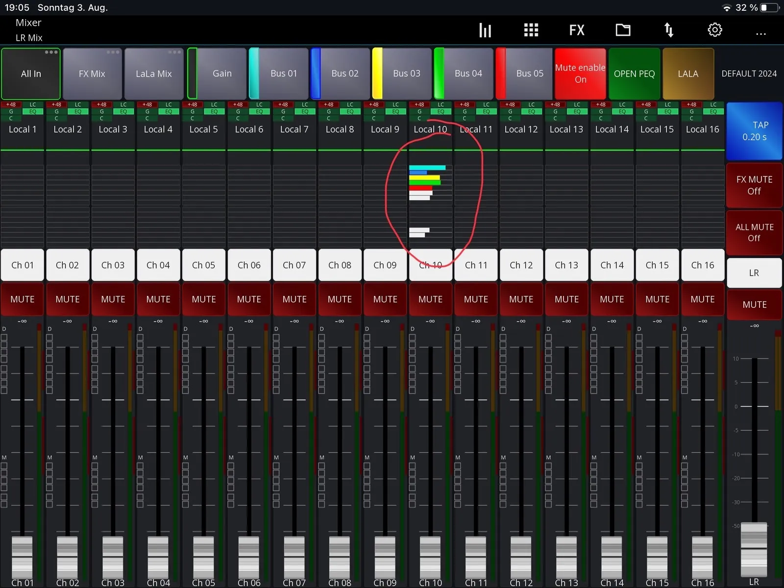

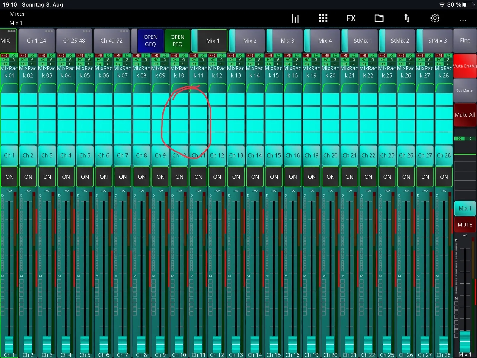

    Ja, es ist das SENDS Element im channel Strip. David hat es inzwischen so gestaltet, dass es, wenn die Auflösung für eine große Anzahl von Bussen auf einer kleinen Schirmgröße zu gering wird und/oder die im channal strip layout eingestellte Höhe des Bildschirmelements zu klein ist um was brauchbares zu sehen, nur noch die symbolisierten Blöcke anzeigt.
    Mir war es wichtig, dass die Balkendarstellung der Sendpegel erhalten bleibt, wie wir sie seit den frühsten Versionen des Yamaha Studio Managers kennen. Bei noch größeren Schirmen kann man die waagerechten Balken direkt als Slider bedienen, ohne überhaupt diese Darstellung verlassen zu müssen. Für mittelgroße Schirme kann man die Balken, damit man sie nicht versehentlich bedient, auf 'READ ONLY' stellen. In jedem der möglichen Modi öffnet jedoch das darauf Tippen zuverlässig das 'Sends' Fenster und ist damit für A&H Liebhaber der andere 'MIX BUTTON'. Man muss also nicht in die Einzelkanaldarstellung wechseln.
    Bei mir sieht ein X/M32 Strip in Aktion in der Übersicht dann so aus:
    Bei Dir sollte es irgendwie so aussehen und dann ist der Informationsgehalt zwar weg aber die Funktion 'MIX BUTTON' bleibt erhalten:
    Würdest Du es im Strip Design größer ziehen oder einen großen Schirm nutzen, sähe es z.B so aus:
    Ich brauche für Bus Send Pegel keine Hardware Fader mehr aber wie schon früher betont, das gute Gefühl stellt sich erst mit der passenden Bildschirmgröße ein. ;)

    bei mir ist die darstellung irgendwas zwischen deinem ersten und dem zweiten bild.
    da ich mit dem pult gerade nicht mehr online bin, kann ich kein bildschirmfoto machen. es ist jedenfalls so, dass je mehr auxwege der jeweilige kanal beschickt, sich die darstellung immer kleinteiliger zeigt. daran kann man aber auch erkennen, auf welchem kanal was los ist.
    ich habe den block übrigens tatsächlich auf "read only" geschaltet
    in den trockenübungen komme ich mit MS immer gut zurecht.
    ich hab MS jetzt aber schon auf einigen gigs ausprobiert, und da ist es eigentlich immer so, dass ich nach ner weile wieder in den director wechsle, weil ich öfter mal irgend eine funktion brauche, die mir MS gerade nicht bietet. sicherlich ist es eine frage der übung, aber ich bin halt auf meinem pult und im Director mittlerweile so zuhause, dass ich da in hektischen situationen so gut wie alles schneller finde.
    aber meine oberflächen in MS werden auch jedesmal besser

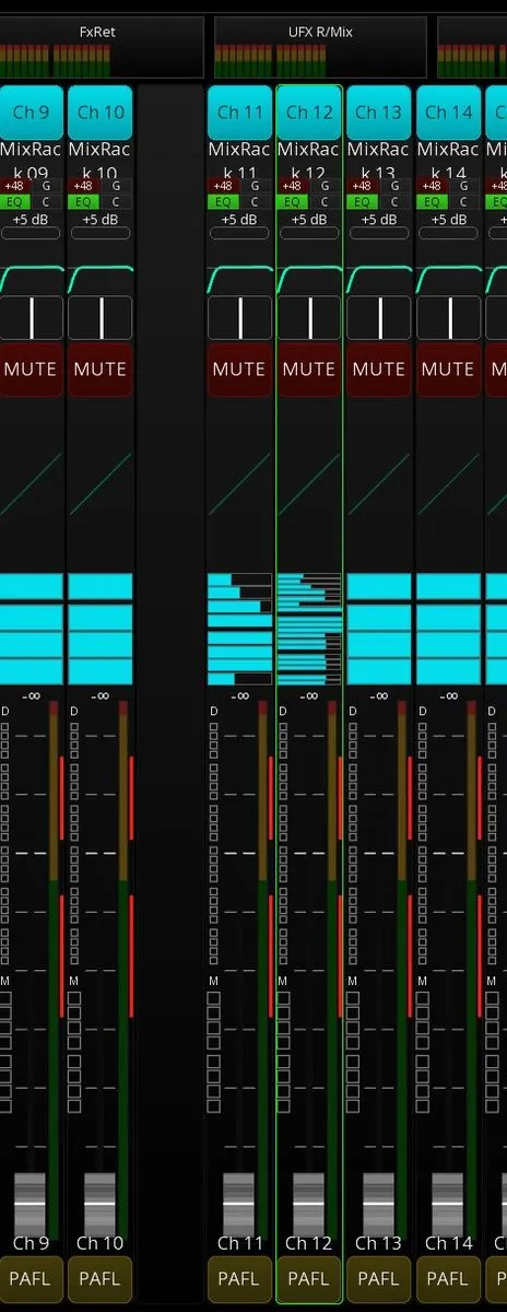

    ich habe jetzt mal schnell eine offline einstellung gemacht und einen bildausschnitt hier eingefügt.
    man erkennt ganz gut: je mehr sends in einem kanal aufgezogen sind, desto kleinteiliger wird die darstellung.
