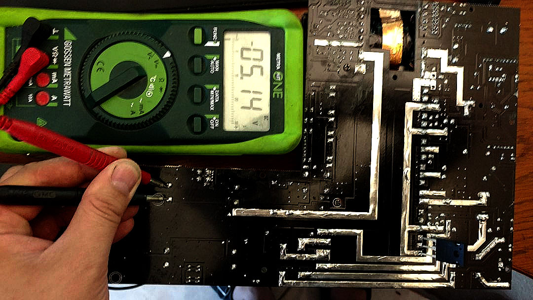

  • Also ich habe jetzt das PWM Controller Board abgesteckt. Nochma Spannung drauf.... immer noch Hitzeentwicklung am FET. Ich habe den jetzt ausgelötet und werde einen dicken igbt drauf machen und mal schauen ob das Netzteil irgendwas mit geringer spannung von sich gibt.
    EDIT: IGBT Ist eingebaut. Der Kurzschluss ist nun nicht mehr da. Ich will mich nicht zu früh freuen... Habe grad den Netzschalter aus dem Ampgehäuse gebaut und mal ans Board gesteckt und bei 30V DC Eingangsspannung eingeschaltet. Die Power LED im Schalter fängt im Sekundentakt an zu Blinken und in der Sekundär Elkobank sind schonmal 5V.
    http://www.directupload.net/file/d/4787/nazto8k3_jpg.htm
    http://www.directupload.net/file/d/4787/96fx4e3r_jpg.htm
    http://www.directupload.net/file/d/4787/7lgt58gg_jpg.htm
    [IMG:http://fs5.directupload.net/images/170719/7lgt58gg.jpg]
    [IMG:http://fs5.directupload.net/images/170719/nazto8k3.jpg][IMG:http://fs5.directupload.net/images/170719/96fx4e3r.jpg]

  • So. Ich habe grade mal die Versorgungsspannung des Leistungsteils bei meiner letzten verbleibenden funktionierenden 3K6(alte Version) gemessen. Das sind 294 Volt Die Platine hier macht mit dem IGBT 288 Volt. Darüber hinaus sind auf der Platine Abgänge für die Lüfter. Dann noch ein kleiner Stecker mit einer symetrischen Spannung von -15 0 +15 die auf die Platine auf der Rückseite wo die XLR Stecker sind geht.
    Dann haben wir noch einen 10 Poligen Flachbandstecker, welcher vom Netzteil durchgeschliffen auf die Endstufen PWM Treiberbausteine geht auf Kanal 1 & 2 und zum Schluss auf die Platine mit den Level LED's.
    Hat schonmal jemand die Belegung des 10 Pol Flachband Stecker ausgemessen ?
    Ich muss jetzt mal überlegen was ich als Testlast daran anschließen kann. So in richtung 4kW......2x Föhn würde ja gehen, aber der Motor braucht leider AC obwohl...sind ja auch meist DC Motoren mit 4Stück 1N4007 Dioden. Mikrowelle ist Motor und Trafo drinn.. fällt raus...
    Ahhhber... mein billig 2kW Lidl Silvercrest Induktions Kochfeld müsste auf DC laufen..... Und der 2kW Wasserkocher müsste eigentlich auch gehen...Der hätte dann fast 3kW an 294V.... da würde es dann aber schon Sinn machen den IGBT auf den Kühlkörper zu schrauben....
    EDIT: Sry. Das mit den 294V ist ein Missverständniss meinerseits.... war ja eine symetrische Versorgung und die Spannung war ja nicht gegen gnd sondern von + zu - gemessen.

  • Heute kamen meine neuen Mosfets, eingelötet, läuft. Der Leistungsteil steht.
    Aber die Spannungsversorgung der Lüfter macht Probleme , es kommen nur 3 V an, normal sind 15.
    [IMG:http://fs5.directupload.net/images/170725/jhvv2skk.png]
    Ich hatte erst die Gleichrichterdioden hinter dem Trafo in Verdacht. Aber die waren ok.
    Als ich nach einigen Stunden viele Teile der Platine durchgepiepst habe, und ein paar Baugruppen in Zusammenhang bringen konnte, kam ich irgendwann auf eine Platine mit Spannungsreglern und einem NPN Darlington Transistor. Der Darlington steht auf jeden Fall mit der Lüfter Versorgung in Zusammenhang.
    Habe da mal Emitter rausgelötet und er ist gegen Kollektor gemessen, in beide Richtungen durchgang. Das kann nicht sein. Hier ist das nächste defekte Bauteil.
    Vermutlich gabs mal einen dicken Peak, als der Mosfet durchknallte und hat die dahinterliegenden Schaltungen beschädigt, der Darlington und die Gleichrichter sind auch nur 100V Typen obwohl um die 30V laut Elko scheinbar Arbeitsspannung in dem Stromkreis ist. Viel Luft für Unfälle bleibt da ja nicht.
    Habe erstmal bei ebay 5er pack neue Darlington Transistoren geholt.

  • Die Amps kommen die Tage zur Ausstellung eines Totenscheins wo anders hingeschickt. Der Herr hat auch die Schaltpläne und Typbezeichnung der unkenntlichen Fets, ich denke zwar nicht, dass er die Pläne mit ins Paket legen wird aber beim Mosfettyp den ich verbaut habe kann er mir vieleicht zu den Parametern Spannung, Strom, Innenwiderstand, Ptot , und Timings und Gate Kapazität etwas sagen kann. Wenn nicht ist aber auch egal.
    Danach geht es weiter, ich habe mir gestern noch eine ganze Zeit was über Schaltnetzteile angeschaut und jetzt machen auch die 6 Fets Sinn.
    Die ersten 2 durchgeknallten sind NICHT Teil des Haupttrafo-Treiber. Sie sind Teil der active PFC / Step Up Treiberschaltung, die noch vor dem Haupttrafo kommt. Also quasi das Schaltnetzteil vor dem Schaltnetzteil
    [IMG:http://schmidt-walter-schaltnetzteile.de/smps/pfc2.png]
    Quelle: http://schmidt-walter-schaltnetzteile.de/smps/pfc_hilfe.html
    Und genau so ist es dort auch aufgebaut. Nur das bei der SYNQ 2 FET's parallel geschaltet sind, am gate und drain/source, die Diode ist auch mit auf dem Kühlkörper drauf, direkt neben den beiden FET's Q1 und Q2.
    Die 4 Fets dahinter sind dann einfach Teil einer Vollbrücken Topologie.
    Meine neuen Darlington Transistoren sind übrigens auch angekommen sodass ich hier dann in ein paar Wochen weiter machen kann.
    EDIT: Ich habe Ihn grade ausgetauscht, und musste feststellen, dass der erste Eindruck des Defekts aufgrund eines Messfehlers zustande kam. Obwohl der 3 Beiner mit allen Pins angelötet ist, wird die Befestigungsfahne die auf der Platine auch aufgelötet ist scheinbar mit genutzt und dient nicht nur zur Temperaturabführung. Ansonsten habe ich auch alle SMD Bauteile daneben geprüft, paar SMD Widerstände und einen mini NPN Transistor im sot23 Gehäuse(Ein Hauch von nichts). Desweiteren sind dort noch 2 Dioden die beide denkbare Durchlassspannungen haben, eine könnte vieleicht noch eine Zenerdiode sein mit einem Wert den ich am Multimeter nicht testen kann. Vieleicht ist es auch denkbar dass diese Spannungsregelung nur unter Last funktioniert, es scheint ja etwas zu sein was vom typischen 780X Spannungsregler abweichend ist. Hier ist jetzt erstmal Pause, bis ich die Verstärker wieder zurück bekomme.
