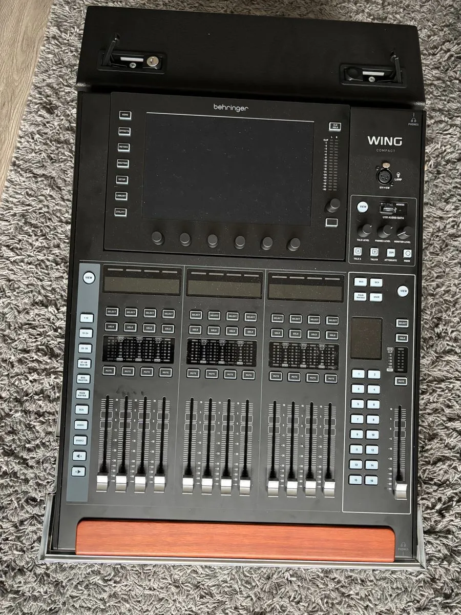

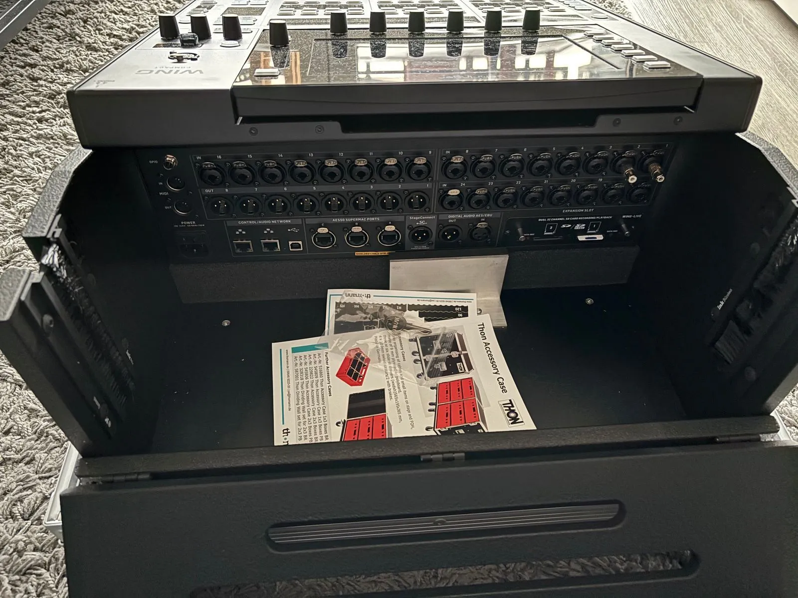

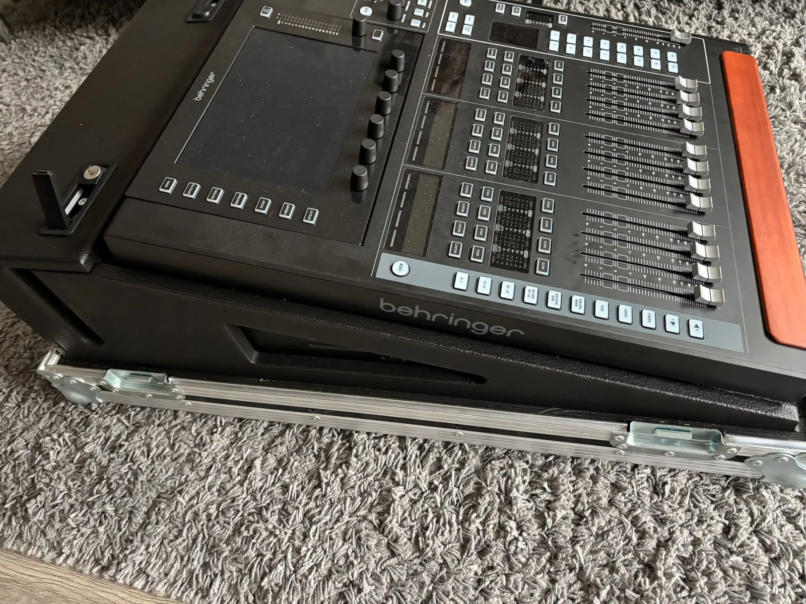

    weitere Bilder...

    Was wiegt denn das Teil mit/ohne Pult?
    Gibt's einen Grund, warum du das seitlich zugebaut hast?
    Das Case wiegt um die ~22kg. Mit Pult also irgendwas knapp unter 40.
    Ich kann es noch alleine hochheben und rumtragen. Spaß macht es aber keinen.
    Und nein - für den seitlichen Zubau gibt es keinen weiteren Grund. Ich habe das nicht genauer spezifiziert gehabt. War selber etwas überrascht, als ich es sah - finde es aber nicht schlimm.
    Wiegt halt nochmal extra. Dafür kann man es auch ohne Haube gut greifen. Aber da ich das Pult eh immer mit geschlossener Haube aufstelle, würde ich gerne darauf verzichten. Mal schauen. Der Kauf einer Wing muss bei mir noch reifen. Ich warte noch auf die Auflösung der externen Faderbank.

    Was mich noch interessieren würde:
    Der Schaum im Caseboden ist genau so geschnitten wie beim light Case des gleichen Herstellers. Ich frage mich, ob das Lüftungsblech im Boden, das es in der light Variante nicht gibt, wirklich hilft bzw ob es erforderlich ist.
    weitere Bilder...
    sieht doch chic aus :thumbup:
