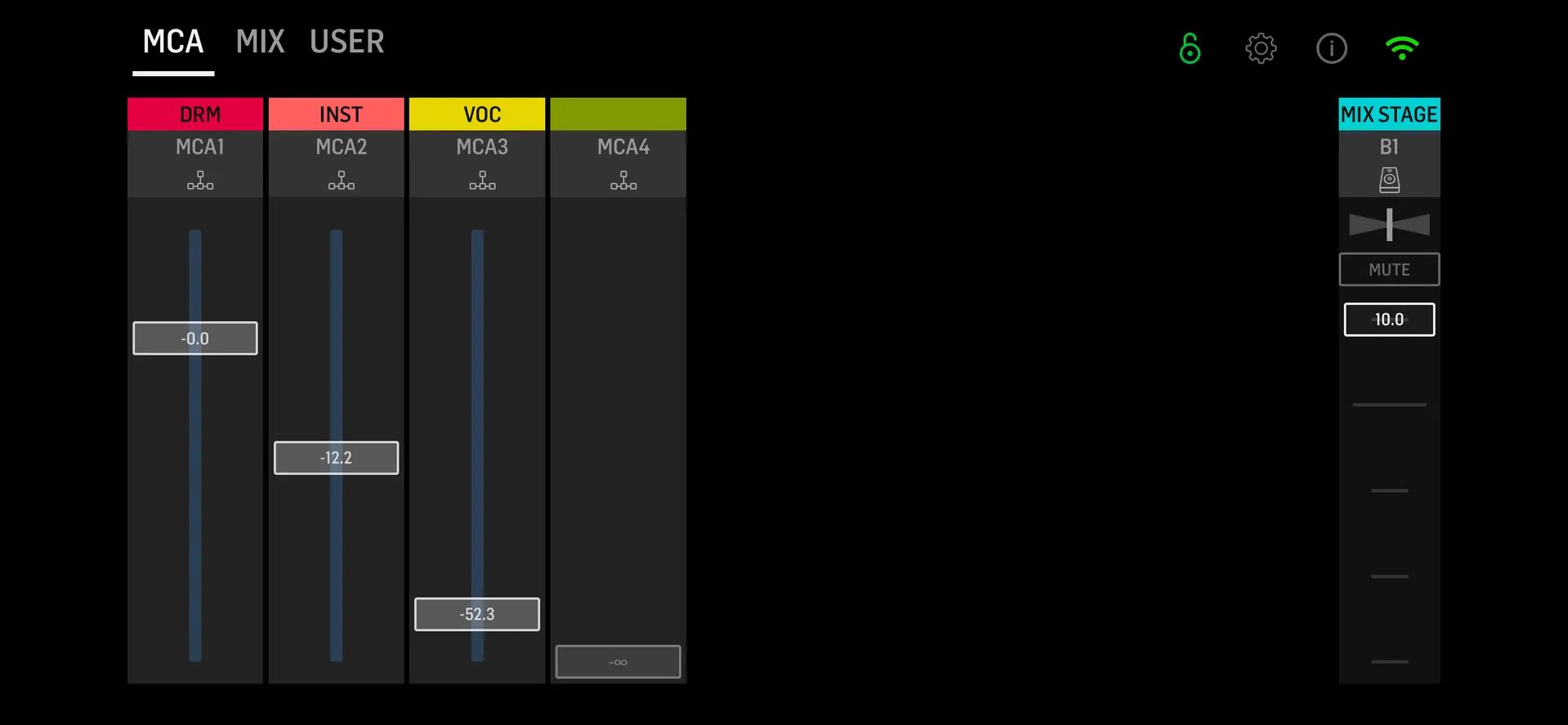

    Ich vermisse die MCAs der iPhone App auf dem Pult, scheint Ja möglich zu sein, also warum auch nicht auf dem Gerät selbst?

    Welche App?
  • MH 3
    126
    325
    • 6. Juni 2025 um 06:32
    • #3.034
    Welche App?
    Wing Q für iOS
    Marcus
    5.364
    15.056
    • 6. Juni 2025 um 09:28
    • #3.035
    Ja, das macht das gleiche wie die IDCAs in Mixing Station.
    Was würdest Du anders machen, wenn es die MCAs/IDCAs im Pult selbst gäbe? Ich frage, weil ich das nur in MS benutze aber im Pult noch nicht vermisst habe, was aber nicht bedeutet, dass ich nicht gerne was dazu lerne, was mir das Leben leichter macht.
  • MH 3
    126
    325
    • 6. Juni 2025 um 09:40
    • #3.036
    Ich denke das es für die Musiker einfacher wird, mal eben sowas wie das Schlagzeug auf ihrem jeweiligen Mix zu regulieren, ohne das direkt alle was davon haben. Das ist ja im wesentlichen ein Monitorfeature. Ich fände es dann natürlich gut, wenn sich das auch im WingRack darstellen ließe.
    Die Userlayer könnten so gebaut werden, das jeder Musiker seinen Layer mit sich + die MCAs hat.
    Ich fände es praktisch, aber natürlich nicht lebensnotwendig.
