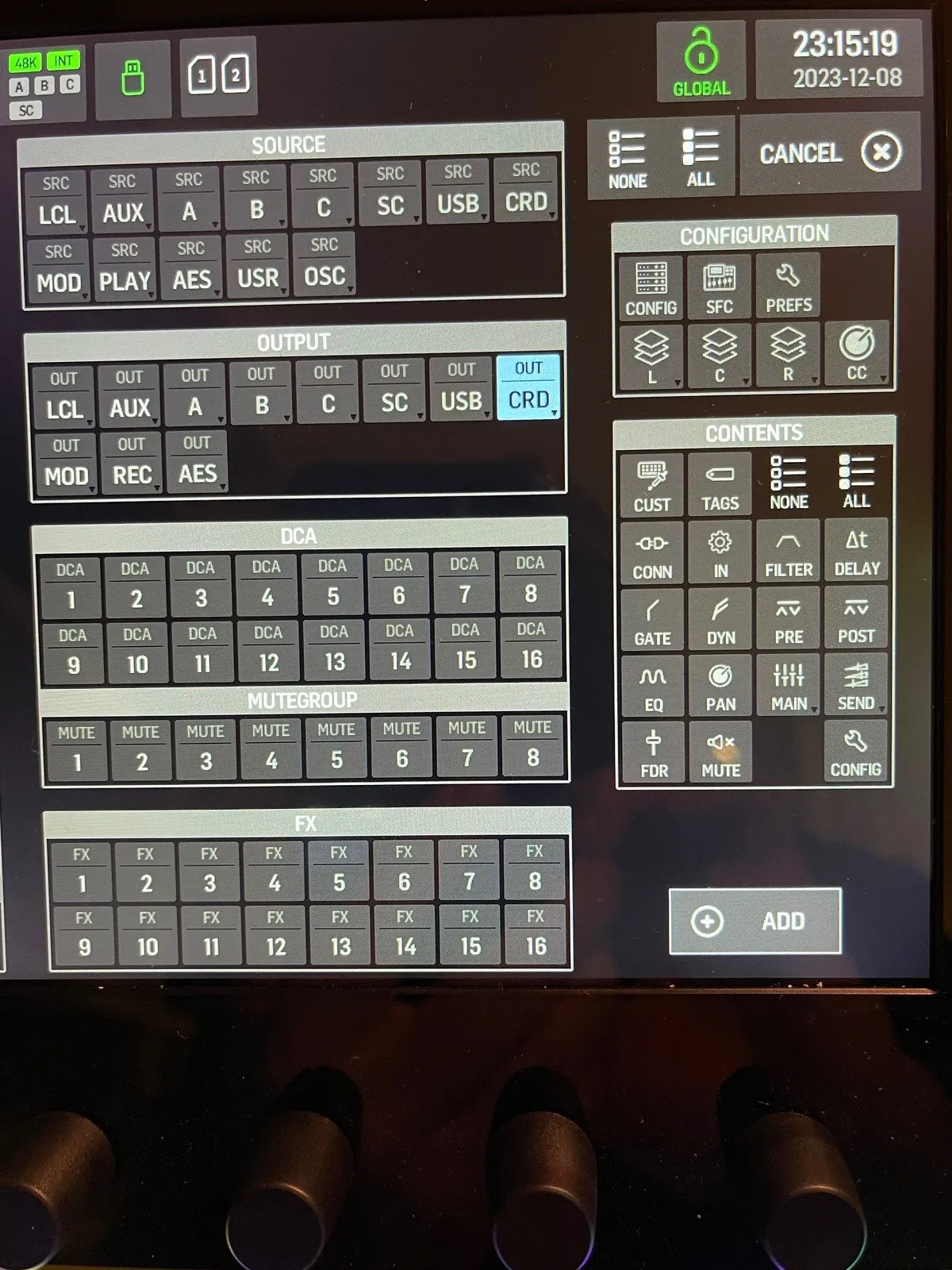

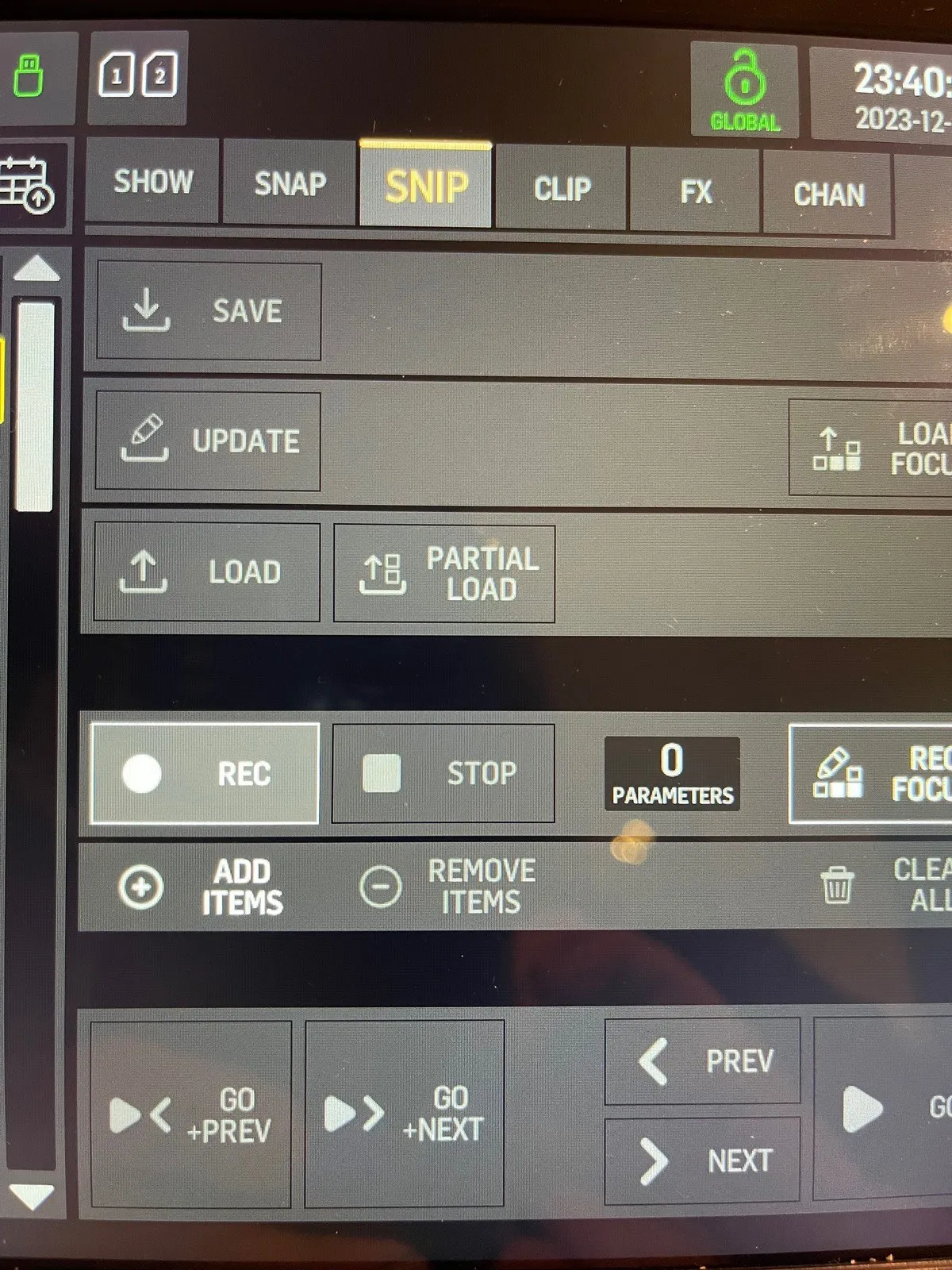

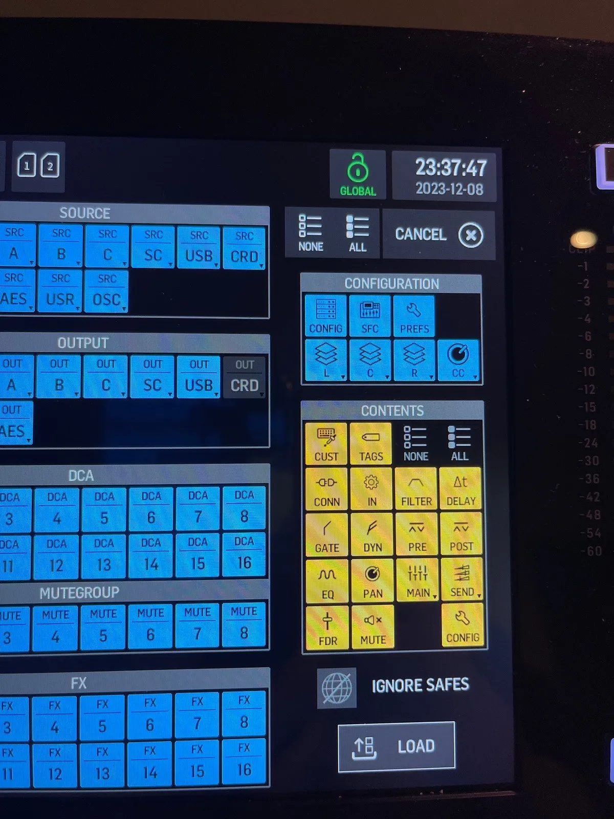

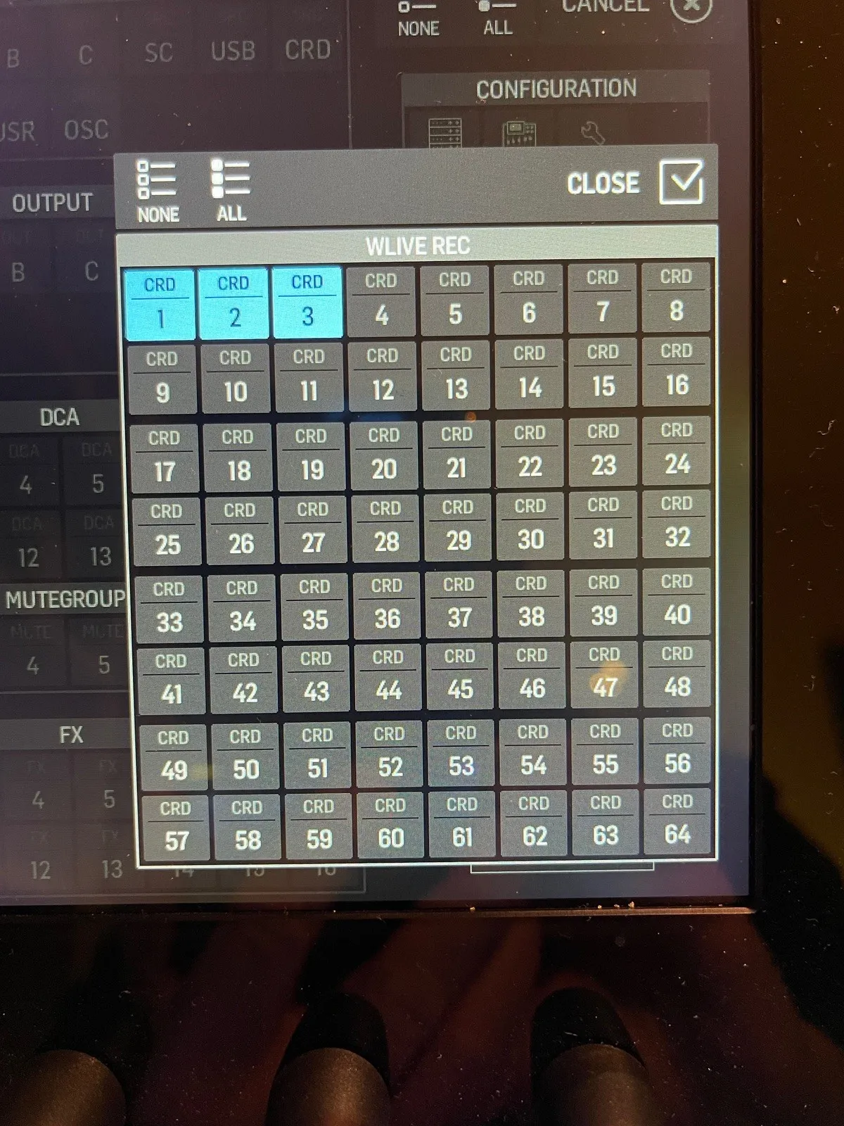

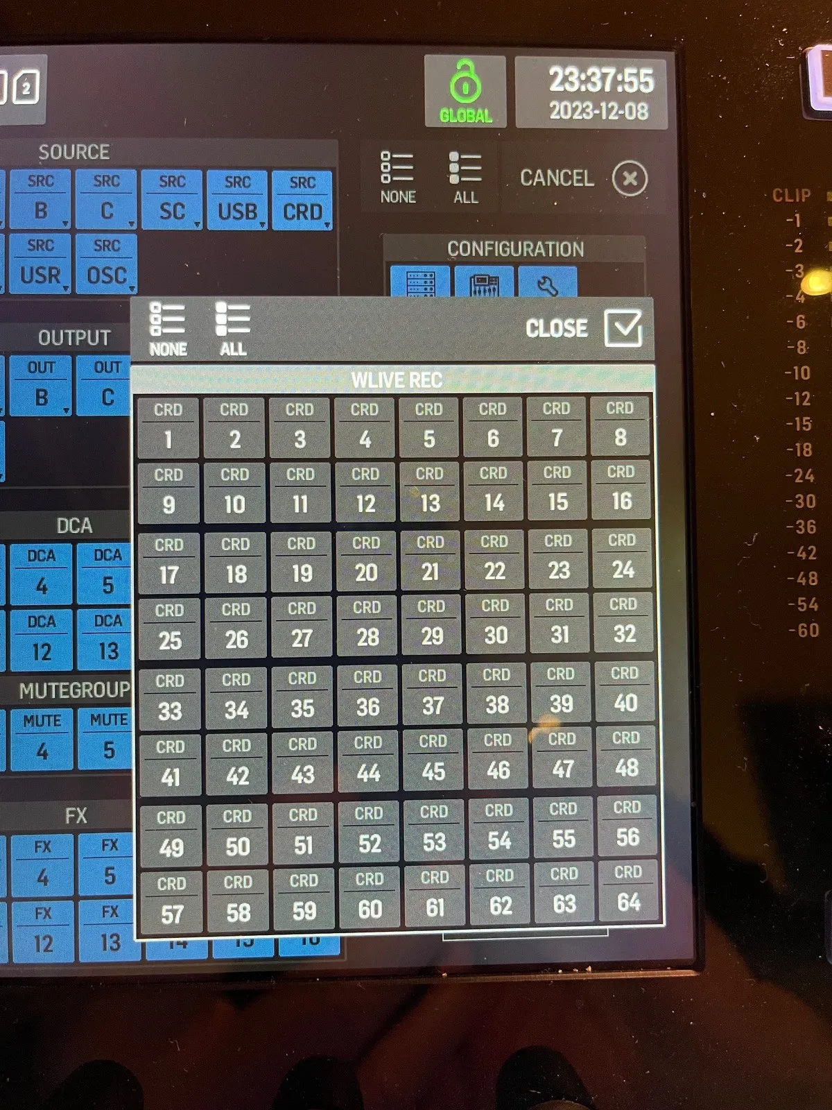

    So jetzt hatte ich ein bisschen Zeit, mich damit zu beschäftigen. Vorab zwei Beobachtungen:
    1. Wenn man das source to channel patchen richtig macht, werden ja allerhand Dinge (Name, Icon, Farbe) mit dem patchen in den Zielkanal übernommen. Leider gibt es kein Feature (feature request?) das wahlweise automatisch den source -> Channel Patch als Kartenpatch 1:1 mitsamt der Beschriftung übernimmt.
    2. Ich denke, dass der wahrscheinlichste Fehler, der zum falschen Card Patch führt, ist, zu vergessen, dass Änderungen im Channel Patch auch im Card Patch geändert werden müssen.
    Drei Lösungen für Dein Problem:
    A) beim Speichern des Snaps kontrollieren, ob auch der Card Patch stimmt. ;)
    B) Beim Laden weiterer Snaps Partial Load nutzen und den Cartenpatch ausschalten, wenn Du sicher bist, dass der patch des letzten snaps auch wirklich das ist, was Du benötigst.
    C)
    Ein Card Patch snippet zu jedem snapshot erzeugen:
    So kannst Du Deinen Cartenpatch reparieren.
    Der Recorder sollte beim Laden von snaps, die szenen einer show darstellen, nicht stehen bleiben. Ich weiß nicht, wie Du das schaffst?

    Ob der Recorder trotz wechselnder Szene weiterläuft, werde ich genauer ausprobieren müssen, damit das bei der nächsten Show sicher klappt.
    Eine Lösung für das "zerschossene" Routing ist sicher Global Safe. Mir war nicht klar, wo ich das finde. Hier ein Video, bei dem genau das Problem kurz mit dem Lösungsansatz gezeigt wird:

    Ich bin nicht sicher ob Dir 'Global' wirklich hilft. 'Global' ist hier wirklich wörtlich zu nehmen und bedeutet NICHT global load/recall oder global record/store und auch nicht global show sondern meint wirklich alle Speicher- und Ladevorgänge d.h. die gewählten Parameter stehen vollständig ausserhalb der Speicherverwaltung. In Deinem Fall hast Du dann das Problem, dass Du beim ändern des Input-und in Folge auch des Card patches nie vergessen darfst, 'Global' wieder auszuschalten und zwar sowohl beim Speichern als auch beim Laden.
    Das musst Du letztendlich wissen, was zuverlässiger spielt, das kleinteilige partiell Laden oder GLOBAL safe.

    Danke für den Hinweis, das will wohlüberlegt sein.
    Beim "Partial Load" würde ich mir wünschen, dass das Pult sich die letzte Einstellung merkt (das scheint noch nicht der Fall zu sein). Bei Global Safe werde ich mir sicherheitshalber schlicht ein auffälliges "Postit"-Zettelchen ans Pult kleben, damit ich das vor der nächsten Show nicht vergesse.
