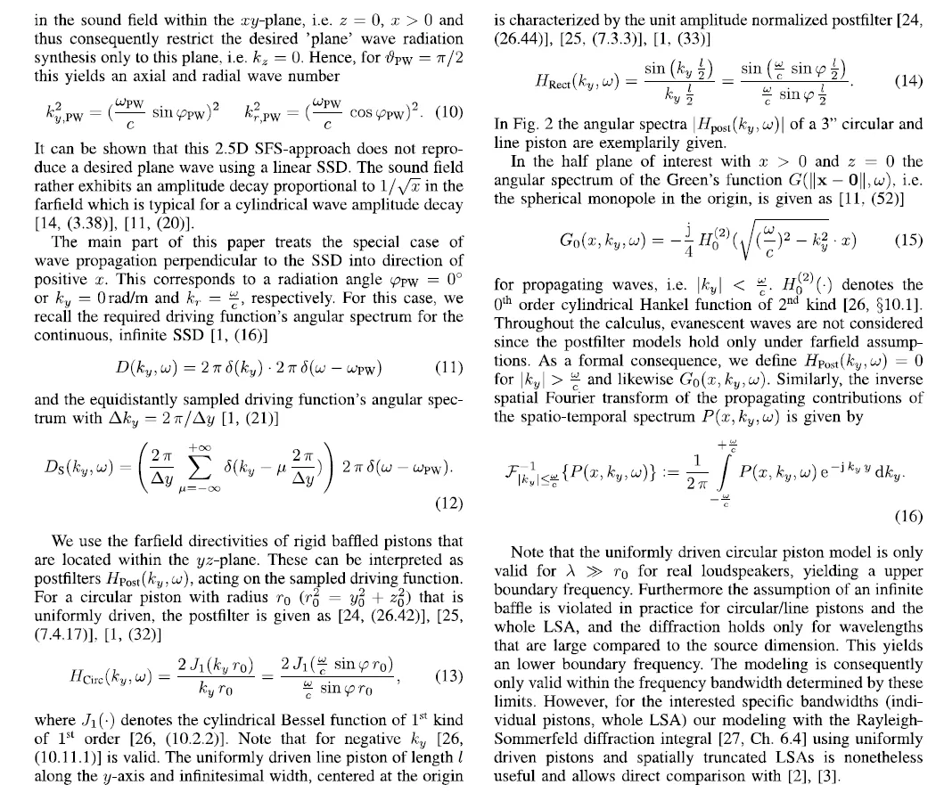

    Es gibt ein Paper zur Wavefront Sculpture Technology von Marcel Urban, Christian Heil und Paul Bauman (AES Convention, 2011) - quasi die Grundlage moderner Line-Arrays. Da gehts aber tatsächlich "nur" um die Grundprinzipien, die man z.B. mit etwas Optik-Hintergrundwissen schnell nachvollziehen kann.
    Wenn es dann ans eingemachte geht, sieht das eher so aus (Auszug):
    Long story short: Ich halte den Aufwand, den man betreiben muss, um auch nur etwas halbwegs brauchbares rauszubekommen, für derart enorm, dass das mit hoher Wahrscheinlichkeit in Frustration endet. Es sei denn, du bist der Wolfgang Amadeus des Selbstbaus (nochmal: ich kann das nicht beurteilen)... Und selbst wenn das klappt wird es, wie andere vor mir schon geschrieben haben, in einer Materialschlacht mit recht kleinem Anwendungsbereich enden.
