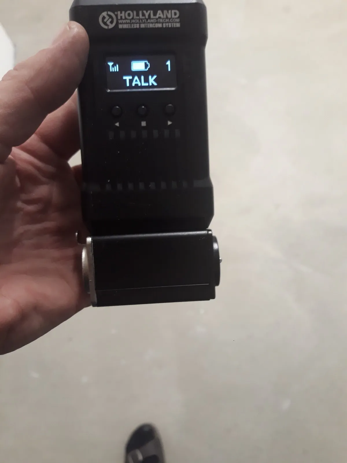

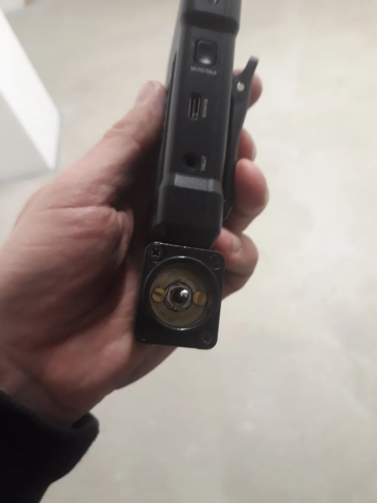

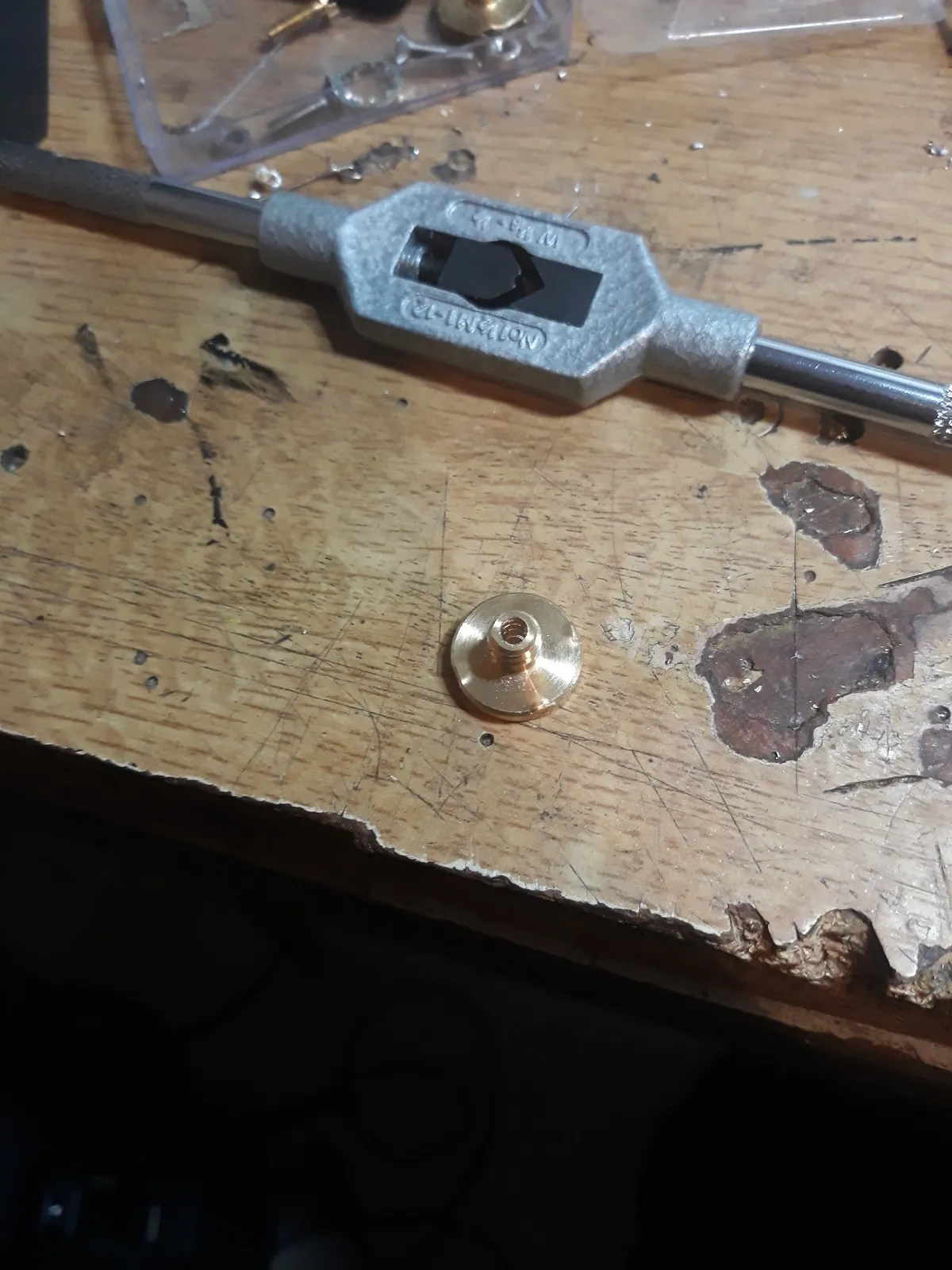

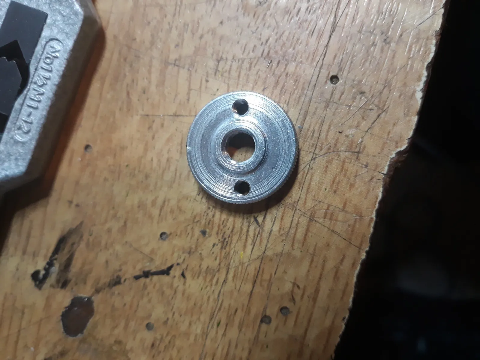

    So, jetzt ist das fertig. Die Lösung brachte eine Rändelmutter M5 nach DIN 467.
    Der kleine Bund passt saugend in das Loch der Schale eines Neutrik NF2D. Der Rändelrand hat genau D-Loch-Durchmesser. Das Gewindeloch in der Mitte lässt sich sauber auf den Kernlochdurchmesser von M6x0,75 aufbohren und der Rand hat genug Fleisch für 2 M3 Gewinde. Lediglich die Schraubenköpfe der M3 Zylinderschrauben sind ein paar Zehntel zu gross um da sauber drauf zu passen, daher wurden es Messingschrauben. Die lassen sich mit wenig Aufwand auch ohne Drehbank etwas schmaler machen.
    Das Ergebnis:
    oben PTT, Mitte Mikro aus, unten Dauertalk. Wie bei einer klassischen Kabelintercom. Auf der anderen Seite des gekürzten NA-Housings sitzt ein XLR4-Weibchen (kompatibel mit den üblichen, älteren Headsets für Sony-Kamerazüge).
    Als Befestigung und Kabeldurchführung dient das abgesägte und durchbohrte Ende eines üblichen Manfrotto Doppelzapfens. Die 1/4" /20 UNC-Buchse im Gerät ist freundlicherweise auswechselbar, damit muss man das Ding nicht bis aufs leere Gehäuse entkernen nur um ein Loch rein zu bohren.
    Der Schalter unterbricht in Ruhestellung stumpf die Mikrofonleitung. Das ist zwar eigentlich eher unschön und verursacht auch einen ganz leisen aber hörbaren Klick beim ersten Sprechen. In der Praxis hat's aber noch niemand gestört; Elektretmikros haben wir eh nicht an Intercomheadsets und wenn das wirklich mal jemand nervt müssen halt noch zwei passende Widerstände über den Schalter und parallel zum Eingang.
