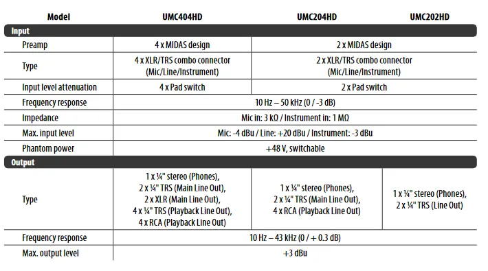

    Ich möchte meinen bisherigen Meßplatz renovieren und da ich das Teil nicht für recording oder plugins nutze sondern wirklich ausschließlich für den Meßplatz dachte ich für drei Mikrofonpositionen + Referenzsignal an dieses Teil:
    Behringer UMC404HD
    Es muß für mich definitiv nicht netzwerkfähig sein, Grundrauschen des Geräts ist mir schnuppe, ich muß kein Stadion messen und denke ich komme mit Analogstrippen zurecht.
    Ist das OK und was sollte ich noch bedenken?

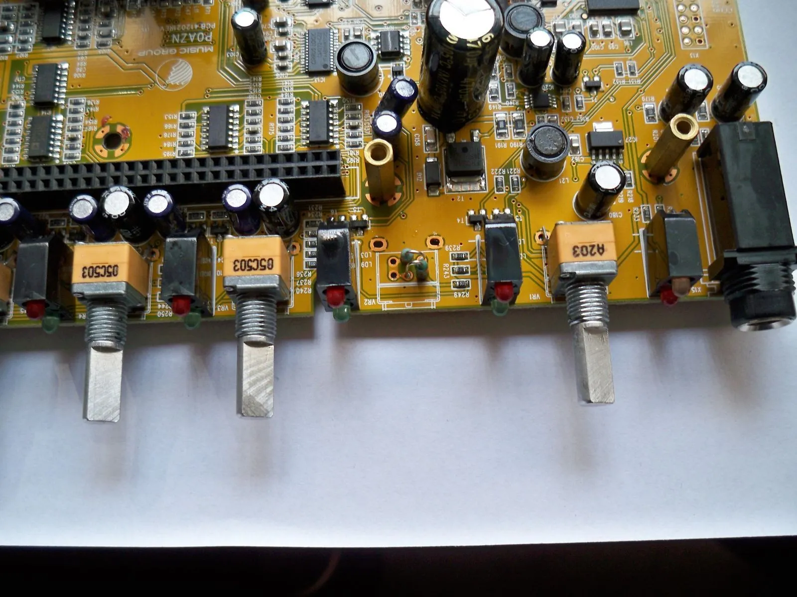

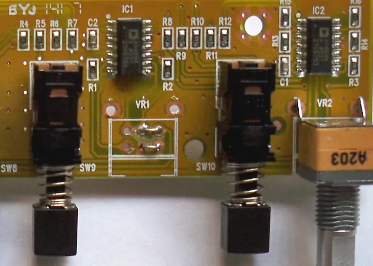

    • 8. April 2021 um 22:14
    Hab da den PAD Schalter + Poti festgelegt :) Und bei einem Eingang die Phantomspannung abgeklemmt (für das Referenzsignal).

    Wie meinst du das? Mit gedrücktem PAD verdaut die Kiste laut Datenblatt doch +20 dBu.

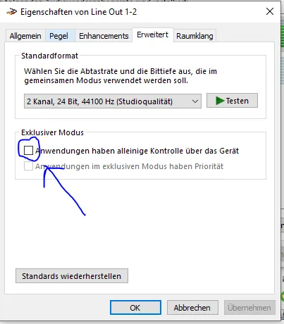

    Wenn es um das Hinundher zwischen verschiedenen Anwendungen geht:
    Hast Du Ausschalten des 'exclusive mode'
    schon probiert?

    • 9. April 2021 um 10:12
    Zitat von MuellerSound
    wora, ist das die UMC22, von der du schreibst?
    UMC-202HD und UMC-204HD
    Hast Du Ausschalten des 'exclusive mode' schon probiert?

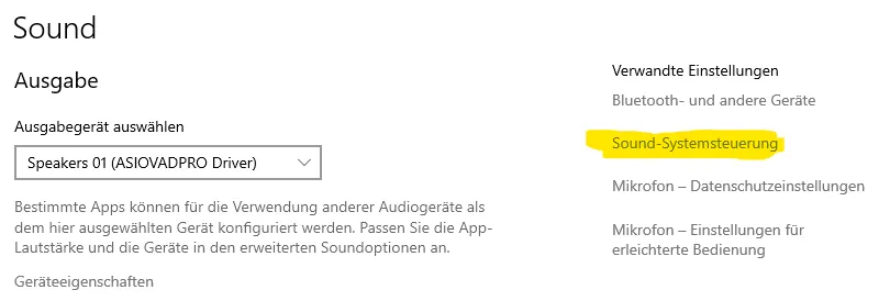

    nein, danke für den hinweis!
    aber: wo finde ich denn dieses einstellfenster? über den gerätemanager hab ich es nicht gefunden, ebensowenig über die Win10 soundeinstellungen
    EDIT:
    habs gefunden
    Win10 systemeinstellungen -> sound -> geräteeigenschaften -> zusätzliche geräteeigenschaften -> erweitert
    2 Mal editiert, zuletzt von wora (9. April 2021 um 10:40)
