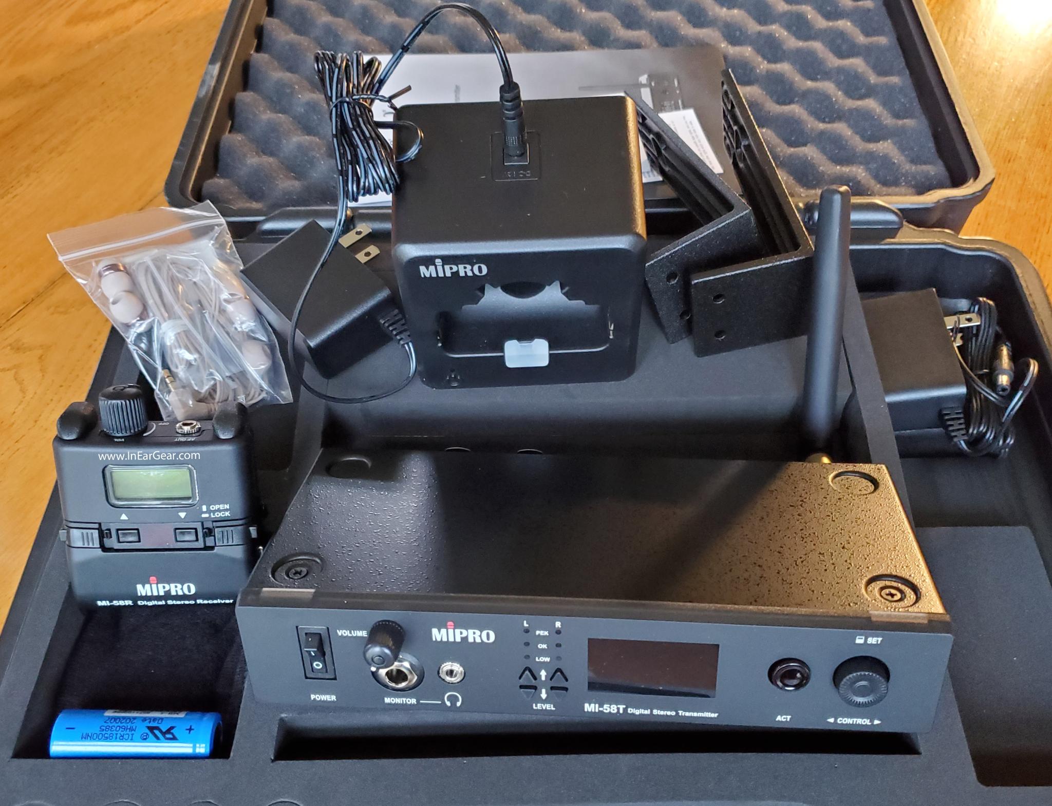

    Mipro MI58 T kann Dante... Ist aber für de professionellen Einsatz wohl zu günstig 😜.
    http://www.ineargear.com/mipro-mi-58-5-8ghz/

    oh, aber 2,2ms ist schon ein sehr guter wert für eine digitale funkstrecke!
    hut ab!
    die Dante latenz kommt da zwar noch dazu, aber das ist nicht besonders viel.
    was mich da allerdings abstösst, ist der eingebaute akku. für professionelle nutzung würde ich das nicht akzeptieren.
  • maccaldres
    188
    1.279
    • 3. Juni 2021 um 23:43
    der akku ist schon "lose" aber halt eine 18500 zelle und keine AA. besser gelöst als Sennheiser oder Shure mit ihren sündhaft teuren spezialakkus, denn die zellen kann man relativ günstig nachkaufen und in standard LiPo-Ladegeräten geladen werden.
    Mich stöst das frequenzband ab (5,8ghz).
    5.411
    27.247
    • 3. Juni 2021 um 23:46
    ok, das macht mir die sache wieder etwas sympatischer ;)
    wenn ich meine AT M3 strecken nicht hätte, könnte ich glatt in versuchung kommen... 8)
    1.025
    6.256
    • 4. Juni 2021 um 08:34
    genau das hab ich gerade auch gedacht :) die M3 dürfen von den Features her wirklich irgendwann in Rente.
