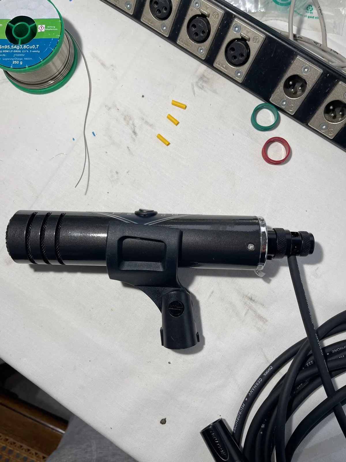

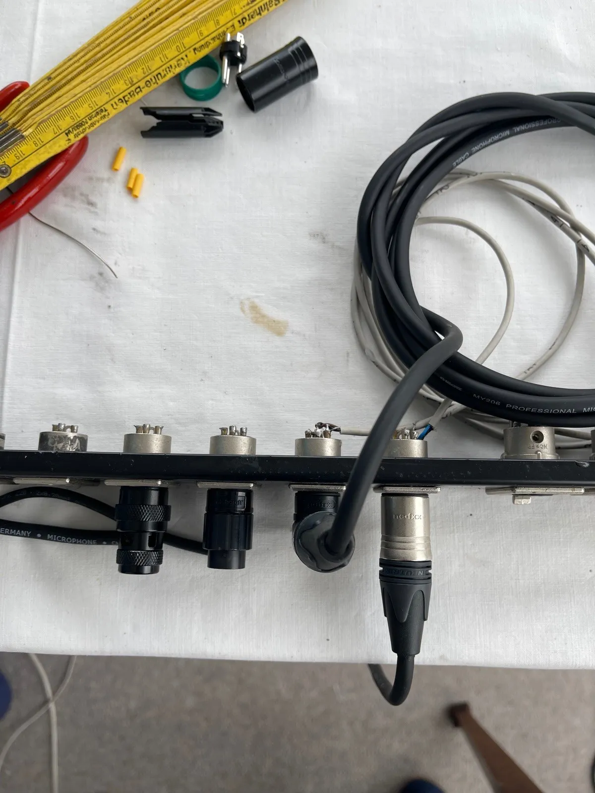

    Was ich mich ernsthaft frage:
    Bei der Verwendung der Neutrik RX Kupplungen an Mikrokabeln ist alles wumbaba, solange es um rotationssymetrische Mikros mit Einsprechrichtung in der Achse durch den Mikrofonschaft geht. Bei Mikros mit seitlicher Einsprechrichtung machen es die Hersteller natürlich nicht alle gleich mit der Orientierung des Steckbildes zur Einsprechrichtung. Ausserdem besteht manchmal der Wunsch das Kabel im 90° Winkel seitlich zur Einsprechrichtung in der Achse des Stativarms weg zu führen, sodaß man 'linke und rechte' Exemplare braucht. Ich kann mir jetzt nicht vorstellen, dass jemand wirklich mehrere Kabelsätze mit den jeweiligen Drehvarianten vorhält. Macht ihr wirklich auf der 'Baustelle' den Stecker auf, um den Kontaktträger zu drehen oder nehmt ihr nicht dann doch das Kabel mit den geraden Stecker?

    • 23. August 2021 um 22:33

    • 23. August 2021 um 23:30
    Wenn Du Dir die Bildchen noch mal alle anschaust... ich meine, man kann beide Seiten also male und female in jeweils die vier Richtungen drehen.

    • 23. August 2021 um 23:53
    Hier mal das 'Problemkind'.....
    Da hätte ich die Stecker einfach schräg gewinkelt. Sieht im Zweifelsfall sogar besser aus als gerade nach unten.
