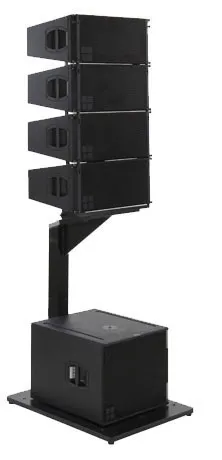

    Keine Kurbel, aber sonst paßt das:
    Excellent Line
    Kostet halt

    Bevor ich sowas mitschleppe nehm ich nen zusätzlichen Sub mit und baue eine ordentliches Stack. Werde diese Nutzung der E-Line nie verstehen.

    Bevor ich sowas mitschleppe nehm ich nen zusätzlichen Sub mit und baue eine ordentliches Stack. ...
    Da wo Excellent Line Zeugs üblicherweise rumsteht ist das ganz sicher keine Option.
    Unabhängig vom verwendetet Lautsprechertyp
    Äh, ernsthaft? Wo ist da ein zweiter Bass für den Höhengewinn keine Option? So sieht das einfach nur scheiße aus. es sieht auch mit nur einer E8 scheiße aus.
    Als Linearray Flugtower (P-Line) lasse ich das noch durchgehen, als Display, Projektor, Lichtständer sowieso.
