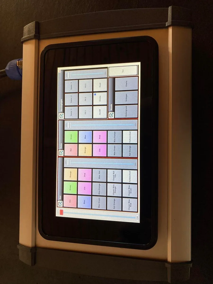

    Hardware mit etwas basteln = Raspberry mit 7" Touchdisplay und QLC Plus im Kiosk Mode. Läuft absolut stabil und ist völlig frei zu gestalten. Software Image kostet 15 € Spende, Hardware eigentlich nciht viel, wenn man davon absieht, dass es aktuell auf dieser Welt quasi keinen einzigen Raspberry zu kaufen gibt.
    Bilder stammen von einem Kollegen, der nimmt das als Hochzeit / DJ / Partylichtsteuerung, fertig programmiert, Koffer auf, Pult an, spielt.
